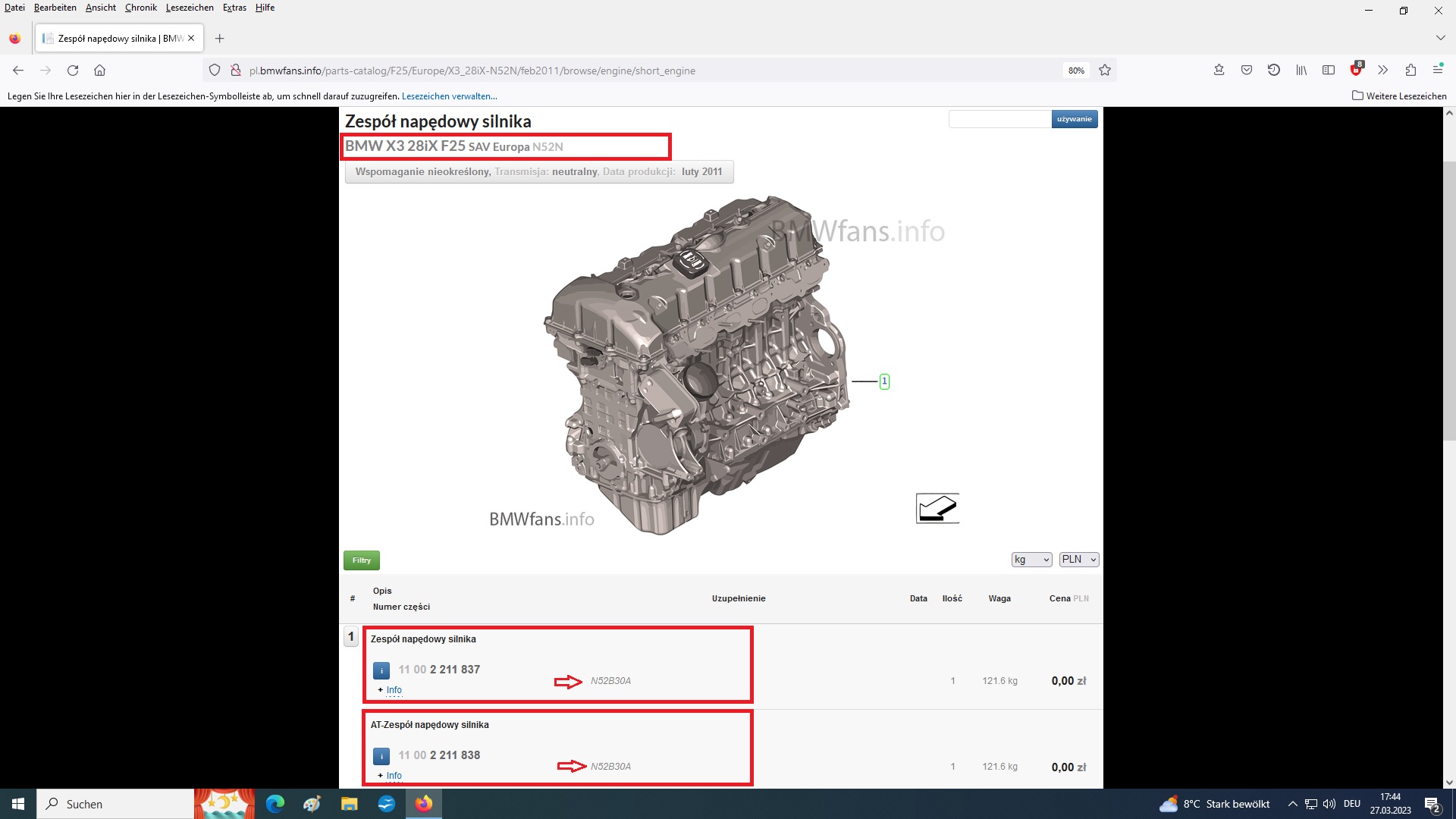

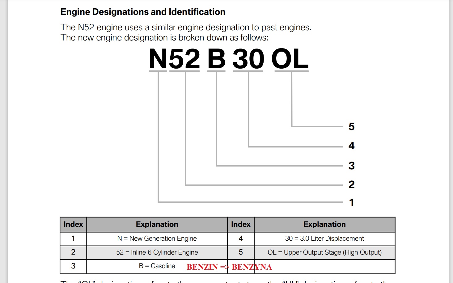

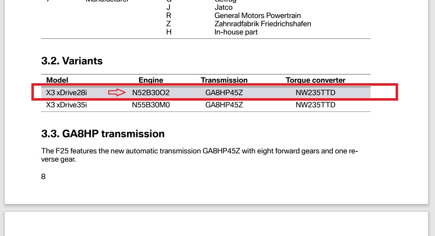

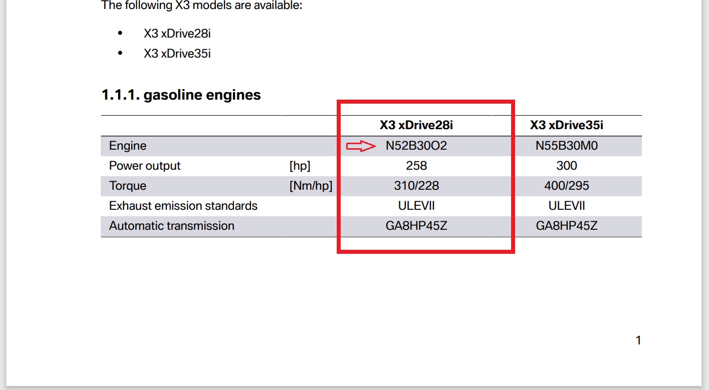

:nienie: dlaczego szukasz silnika n52a ? ..... masz silnik N52 B 30 ! ! !
Literka "B" oznacza Benzin = > Benzyna
We wszystkich informacjach na temat BMW F25 28i z silnikiem N52 BMW ( produzent ) podaje zawsze "B" ( BENZYNA ) :cool2:
Pozdrawiam Andrzej
