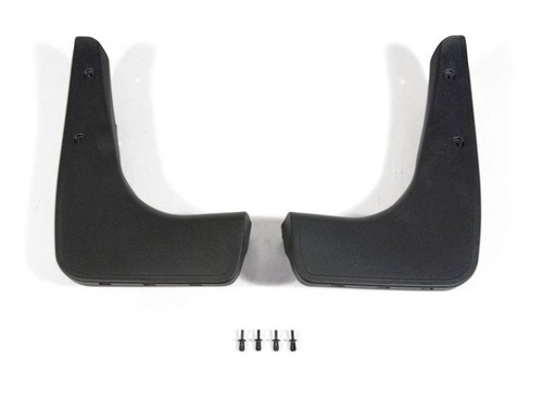

Cześć, chciałbym zdemontować chlapacze w F20 (ale CHYBA w innych modelach będą montowane podobnie).
Z tyłu są przykręcone na trzy wkręty/śruby, więc tu problemu raczej nie będzie.
Z przodu natomiast nie ma śrub tylko jakby jakieś kołki/nity. Tylko na nity mi to za bardzo nie wygląda.
Ktoś może coś doradzić? W ASO za zdjęcie kawała plastiku chcą prawie 600 zł, więc trochę przesada.
Spróbuj przepchnąć na wylot bolce rozporowe.
Dzisiaj zrobię fotkę jak to wygląda. Patrzyłem w innej F20 bez chlapaczy i tam w tym miejscu były normalne nity, natomiast u mnie są chyba jakieś kołki.
To chyba jednak są nity. Czyli wepchnąć te bolce do środka i już?
Jak już zdemontuje te chlapacze,to muszę znowu przynitować nadkole czy mogę je przymocować np. na kołki plastikowe?
Wbij te małe bolce do środka, wyciągnij kołki i zobaczysz czy one łączą nadkole z czymś jeszcze oprócz chlapacza.
