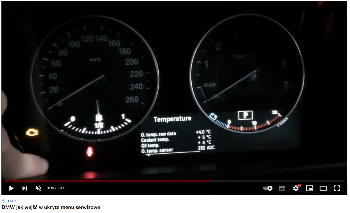

Poprzez analogie z E60 z silnikiem N52 podejrzewam niesprawnosc termostatu.
Mianowicie F25 nagrzewa mi sie znacznie dluzej bo po przejechaniu dopiero ok 10 km w temp ok zera mam 93-97 stopni na ukrytym menu.zanim kupie termostat prosba o sprawdzenie jak jest u Was.E60 trwalo to znacznie krocej.a termostat tylko ori .ok 600zl wiec wole sprawdzic.
Dzięki za info o ukrytym menu.
Dziś sprawdziłem temperatura zewnętrzna jakies 6 stopni samochód w garazu gdzie temp jakies 12 oC
dystans 8 - 9 km
jazda z predkością max 90 km/h
na koncu drogi temp. 72 oC

W końcu mi się udało choć mogło być lepiej.
Temp. zew. 10 st.
Temp. oleju kiedy zaczynałem ok. 33 st. (godzinkę wcześniej zrobiłem krótki odcinek).
Przejechałem 3.5 km, postój, kupiłem jajka bo się skończyły, przejechałem potem z 1,5 km i temp. była 89...
Mało miarodajny ale tyle udało mi się sprawdzić. Jak zrobię dłuższy bez postoju i z niższą temp. też wrzucę.
Ogólnie mam wrażenie że jak było te -5 itp. to o wiele wolniej się nagrzewał.
