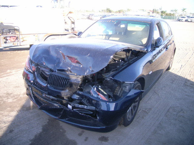

Dawno temu w USA:
(łącznie z pościelą w środku)
Jakie epizody miała w PL, to już musisz szukać w płatnych raportach. Do tego legalnie nie może przejść przeglądu technicznego...

Dawno temu w USA:

Prosta sprawa.
Auto NIE POSIADA świateł przeciwmgłowych TYLNYCH.
Więc badania technicznego w EU mieć nie powinna.
