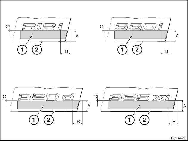

Prośba mógłby ktoś podać wymiary w mm oryginalne fabryczne przyklejenie znaczka 328i na klapie bagażnika Touring
Zaznaczone poniżej na rysunku A i B
Taki są informacje o touringu na mayerialach BMW
Stick on adhesive tape (1) from edge of rear lid (2) up to top edge measurement ”A” and mark out measurement ”B”.
Observe measurement ”C” when sticking on number/letter combination.
Touring 316 i...330 i:
A= 35 mm
B= 25 mm
C= 1 mm
Touring 318 d...330 d:
A= 35 mm
B= 25 mm
C= 1 mm
Touring 325 xi, 330 xi, 330 xd:
A= 35 mm
B= 25 mm
C= 1 mm
