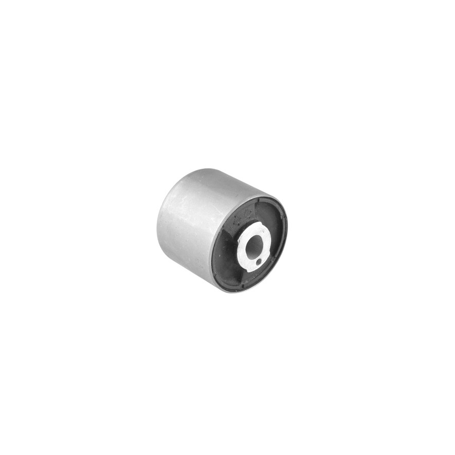

Od diesla 33316769376 pełna metalowo gumowa o średnicy 50mm

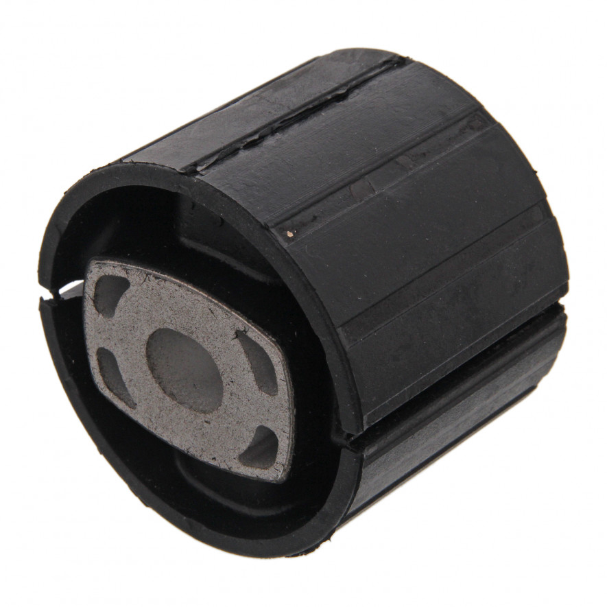

Od benzyny 33176770866 poduszka gumowa o średnicy 70mm
Z kolei tuleja poliuretanowa jest taka sama dla obu typów. Czyli wychodzi na to że otwór w belce jest ten sam po prostu ta tuleją od benzyny jest mocniej ściśnięta bo nie ma tej metalowej obwódki? Dobrze myślę?
