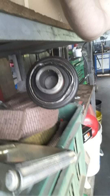

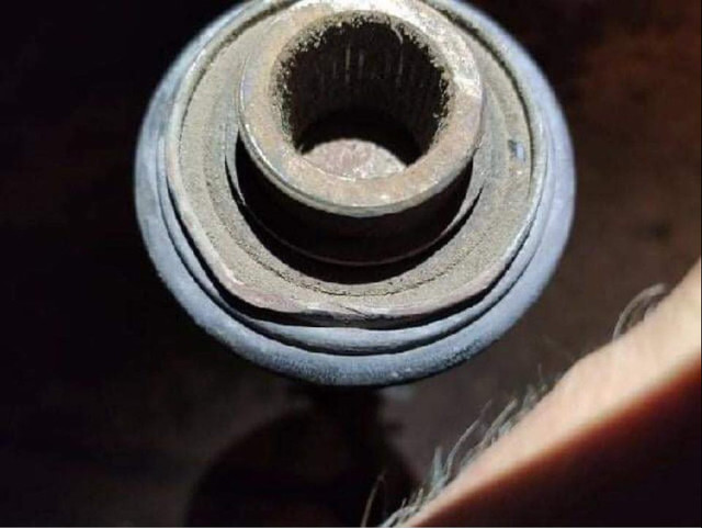

Cześć, mam problem ze swoją 335i E90 w silniku N54 w skrzyni manualnej, a mianowicie wał napędowy łączący skrzynie z dyferencjałem się poddał. Mam luzy na wieloklinie i żadna firma nie chce się podjąć regeneracji, bo nie ma części zamiennych. Macie może jakiś pomysł jak temat ugryźć? Myślałem, by przełożyć wał napędowy od M3 E9X razem z dyferencjałem, ale podejrzewam, że samo kupno wału i dyferencjału nie starczy. Używkę obecnie jest ciężko dostać, bo pomimo, że są oferty na allegro czy ebayu to stan pozostawia wiele do życzenia. Ewentualnie jeśli ktoś ma znajomości lub części to z chęcią kupię używkę.
Niżej zamieszczam zdjęcia:

Jak nie możesz zregenerować to kup używkę, dla świętego spokoju możesz ją wyważyć.
Już przesiedziałem parę godzin na różnych stronach typu allegro i używki, które wystawiają ludzie są gorsze niż mój aktualny wał. Mógłbyś jeszcze raz podrzucić temat? Coś link nie zadziałał. :)
