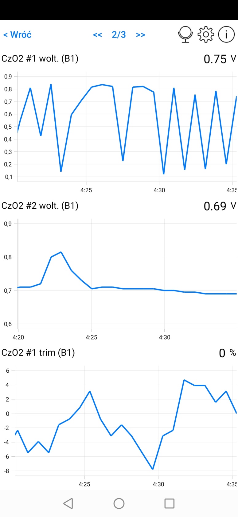

długo kręci rano przed odpaleniem, jak odpali chwilę lekko faluje po chwil się uspokaja, sprawdzony dolot szczelny, ciśnienie paliwa 3,5 bar, wymienione czujniki walków rozrządu i wału, wymieniona przeplywka, podejrzenie padło na sondy, wrzucam screeny z aplikacji może coś doradzicie.

Silnik był rozgrzany? Jak tak to zbyt duża masa powietrza, masz oryginalny przepływomierz? Nagraj licznik z uruchomionym testem 7.2 podczas rozruchu.

Cały czas za duża masa powietrza, wg drugiej aplikacji brak ładowania.
