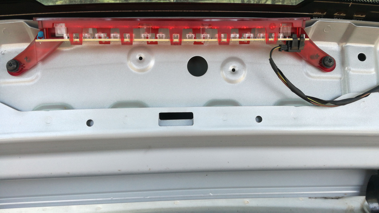

W poliftowym e87 też tu ma być diversity? Mam takie auto, zamówiłem na podmianę a tu zonk, brak modułu i brak wiązki..wg tis po numerze vin powinien być w klapie :?
https://www.newtis.info/tisv2/a/en/e87-118d-sha_200809/repair-manuals/65-audio-navigation-information-systems/65-20-aerial-interference-suppression-filter/P7IVpoP
