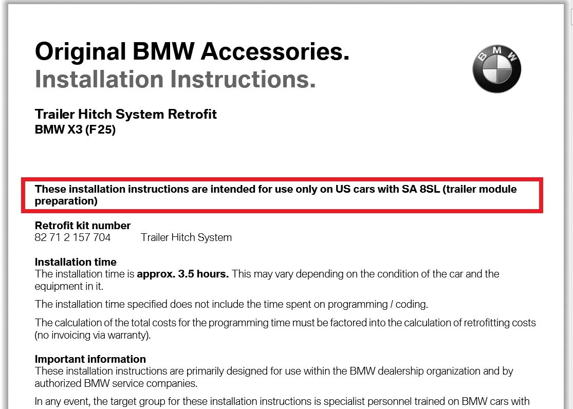

jeżeli autko jest z USA to prawdopodobnie masz SA 8SL :D
Pozdrawiam Andrzej
No w pierwszym poście napisałem że auto ma tą opcję bo sprawdzałem w VINie,ale nie wiem co te S8S oznacza.
Dokładnie to jest S8SL
witam
tak wiec masz autko z 2014 roku ( USA ) z silnikiem N55 .....
S8SLA Trailer coupling preparation
S8LA : było prawdopodobnie tylko w USA .... w Europie ( w katalogach ) nie było takiej opcji
Pozdrawiam Andrzej
no dobra tyle to ja wiem,ale nadal nic to mi nie mówi co jest a czego potrzebuję,potrafisz odpowiedzieć?
