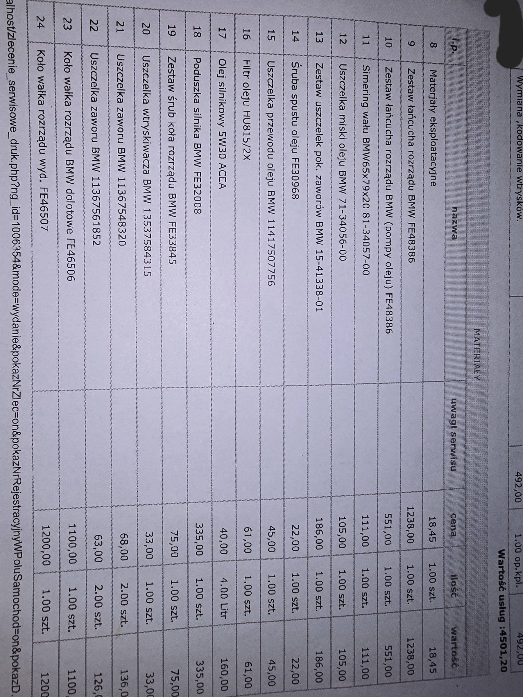

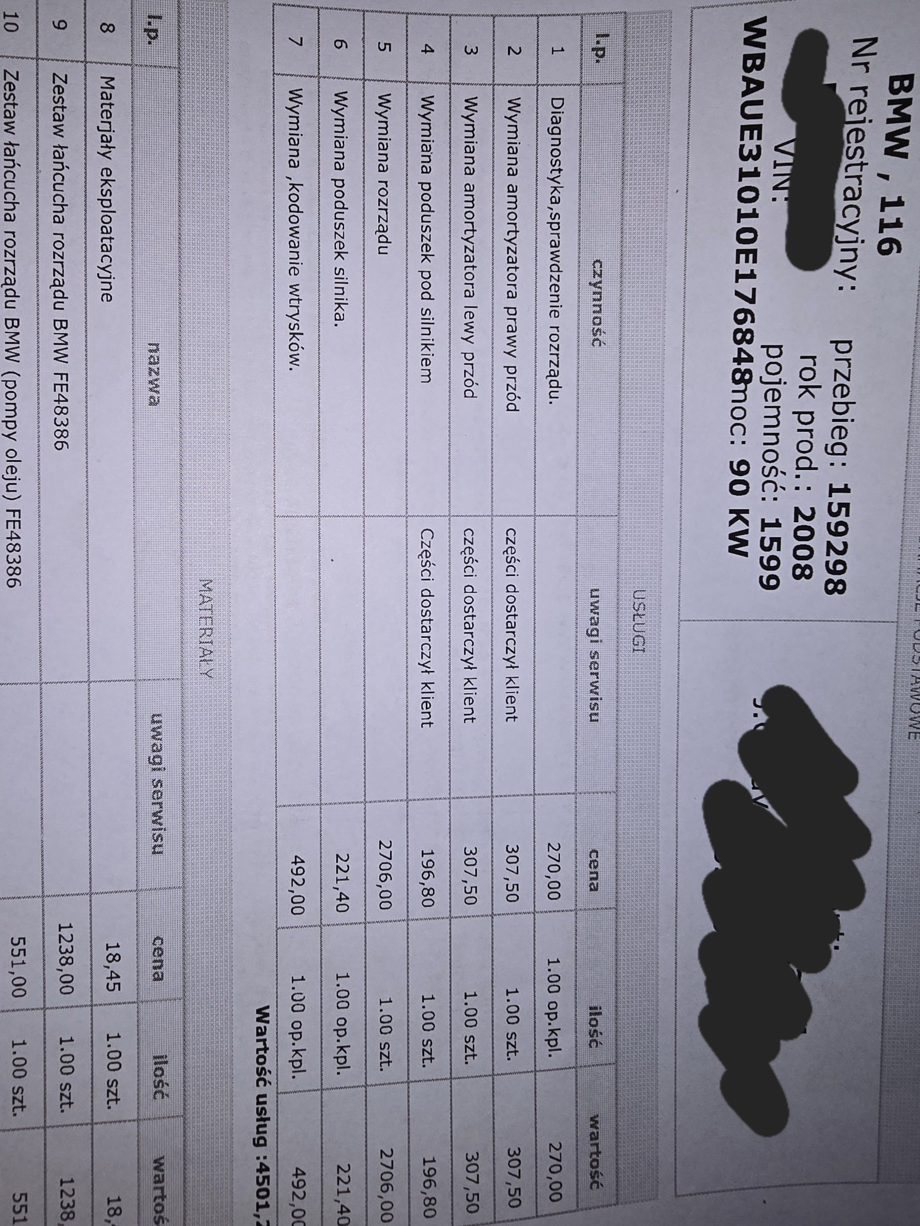

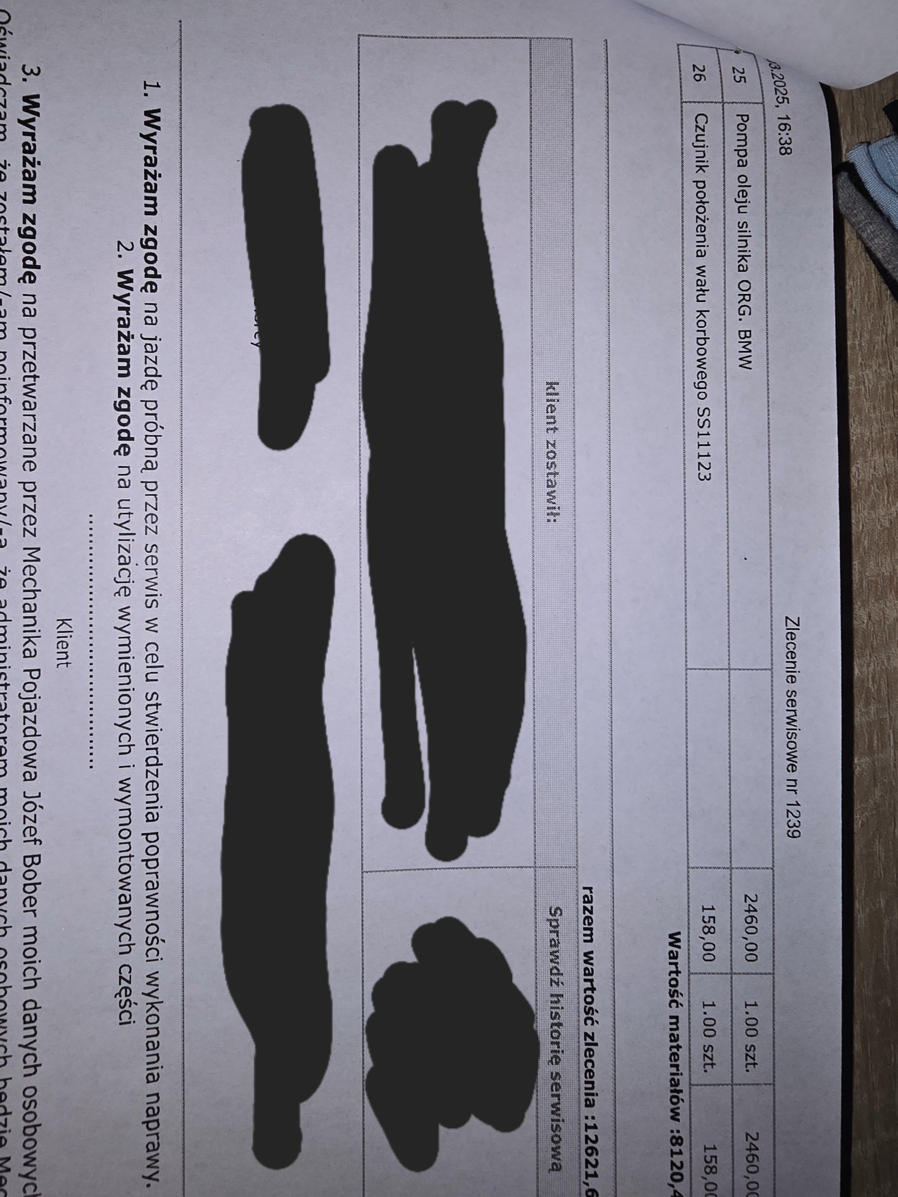

Cześć
W mojej e87 116i dzieje się to samo, u mechanika było wymienione to wszystko co jest w załączniku a dźwięk nadal został, wcześniej wymieniona została jeszcze dwumasa, od czasu do czasu tego warkotu nie ma. Zmieniła się może u ciebie sytuacja z tym?
