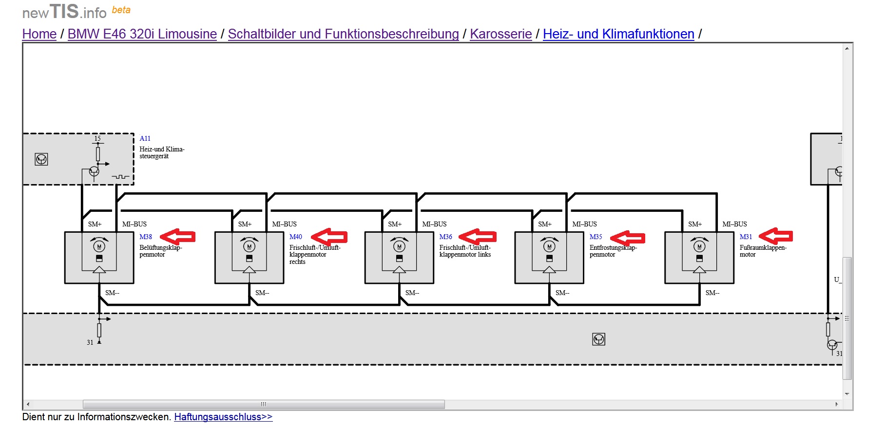

Poniżej schemat elektryczny na którym zaznaczyłem napędy klap - 5 silniczków
BMW E46 320i Limousine / Schaltbilder und Funktionsbeschreibung / Karosserie / Heiz- und Klimafunktionen /
https://www.newtis.info/tisv2/a/de/e46-320i-lim/wiring-functional-info/body/heating-air-conditioning-functions/aqwVrx0
Pozdrawiam Andrzej
NR 1. M38 => Belüftungsklappenmotor - linke Seite des rechten Fußraumes oben
Silnik klapy wentylacyjnej - lewa strona prawego miejsca na nogi - powyżej
https://www.newtis.info/tisv2/a/de/e46-320i-lim/VZRWEgo
NR 2. M40 => Frischluft-/Umluftklappenmotor rechts - rechte Seite des linken Fußraumes
Silnik przepustnicy świeżego powietrza / recyrkulacji z prawej strony - prawa strona lewego miejsca na nogi
https://www.newtis.info/tisv2/a/de/e46-320i-lim/VWBHPyT
NR 3. M36 => Frischluft-/Umluftklappenmotor links - linke Seite des rechten Fußraumes
Silnik przepustnicy świeżego powietrza / recyrkulacji po lewej - lewa strona prawego miejsca na nogi
https://www.newtis.info/tisv2/a/de/e46-320i-lim/VkK2pcS
NR 4. M35 => Entfrostungsklappenmotor - linke Seite des rechten Fußraumes oben
Silnik klapy odszraniania - lewa strona prawego miejsca na nogi - powyżej
https://www.newtis.info/tisv2/a/de/e46-320i-lim/VXZG4RW
NR 5. M31 => Fußraumklappenmotor - linke Seite des rechten Fußraumes oben
Mechanizm klapy na nogi - lewa strona prawego miejsca na nogi - powyżej
https://www.newtis.info/tisv2/a/de/e46-320i-lim/VSNF6HR
Pozdrawiam Andrzej
