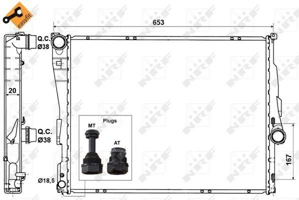

Po wymianie chłodnicy płyn cieknie mi z tego miejsca:
http://i67.tinypic.com/2vkfdbl.jpg
Czy jest tam jakiś oring lub uszczelka?

Nie, używana oryginalna chłodnica. Powinien tam być jakiś oring?
Z tego co widzę znajduje się tam, korek spustowy.
Oczywiście znajduje się tam też oring, czy podczas montażu dobrze zostało to dokręcone?
Zauważ że są dwa rodzaje korków.

Korek spustowy jest od spodu i tam nie cieknie.
Cieknie przez ten otwór co tu jest podana średnica 18,5.
Tam wchodzi element podstawy zbiornika wyrównawczego widoczny na pierwszym planie na tym zdjęciu:
http://i67.tinypic.com/nx6ipg.jpg
Znajduje się tam oring napewno.

Zrobiłem zdjęcie innej chłodnicy:
http://i63.tinypic.com/24mdv01.jpg
Tam nie ma miejsca na oring chyba.
