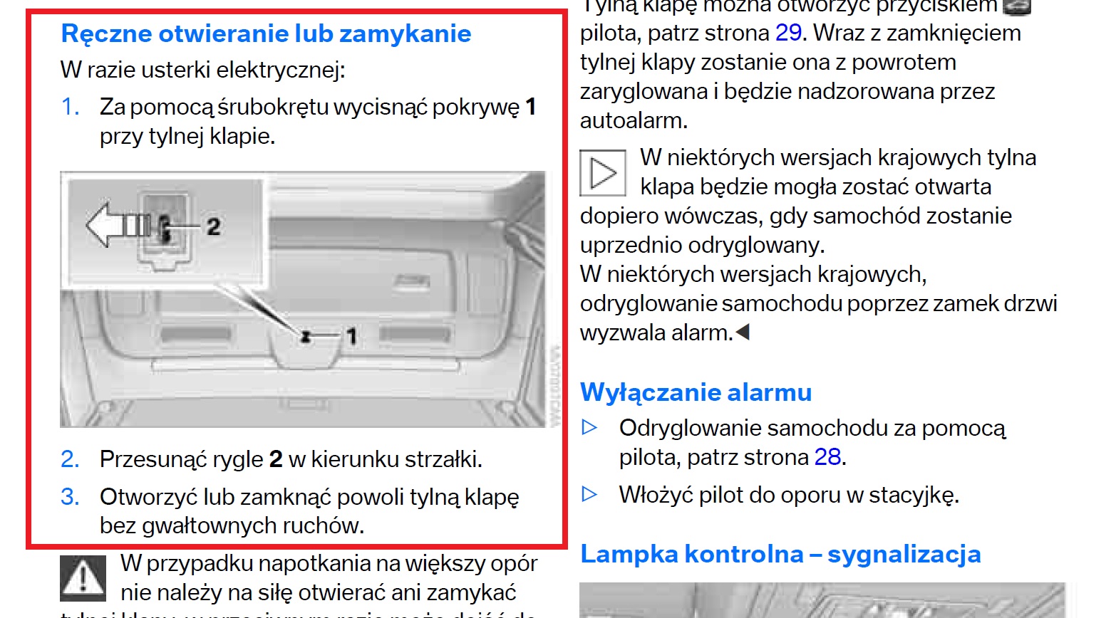

dzis padł mi akumulator w wyciągnąłem go z x6 i pojechałem po nowy w tym czasie kolega zamkną klapę ręcznie bo zaczęło padać jak teraz otworzyć bagażnik bym mógł wsadzić nowy akumulator samochód zamknięty jest z klucza.
witam
- otwórz drzwi samochodu kluczem :cool2:
ponizej instrukcja BMW X5 / X6
https://drive.google.com/drive/folders/1ETy8g6A7f10vsLNi5FOlBGtTsYwLNfHi
Rozruch awaryjny => Strona 301
P.S.
Nowy akumulator trzeba jeszcze zakodować , jeżeli pojemność akumulatora jest inna należny też przekodować :D
Pozdrawiam Andrzej
udało sie otworzyć dziekuje bardzo za pomoc
