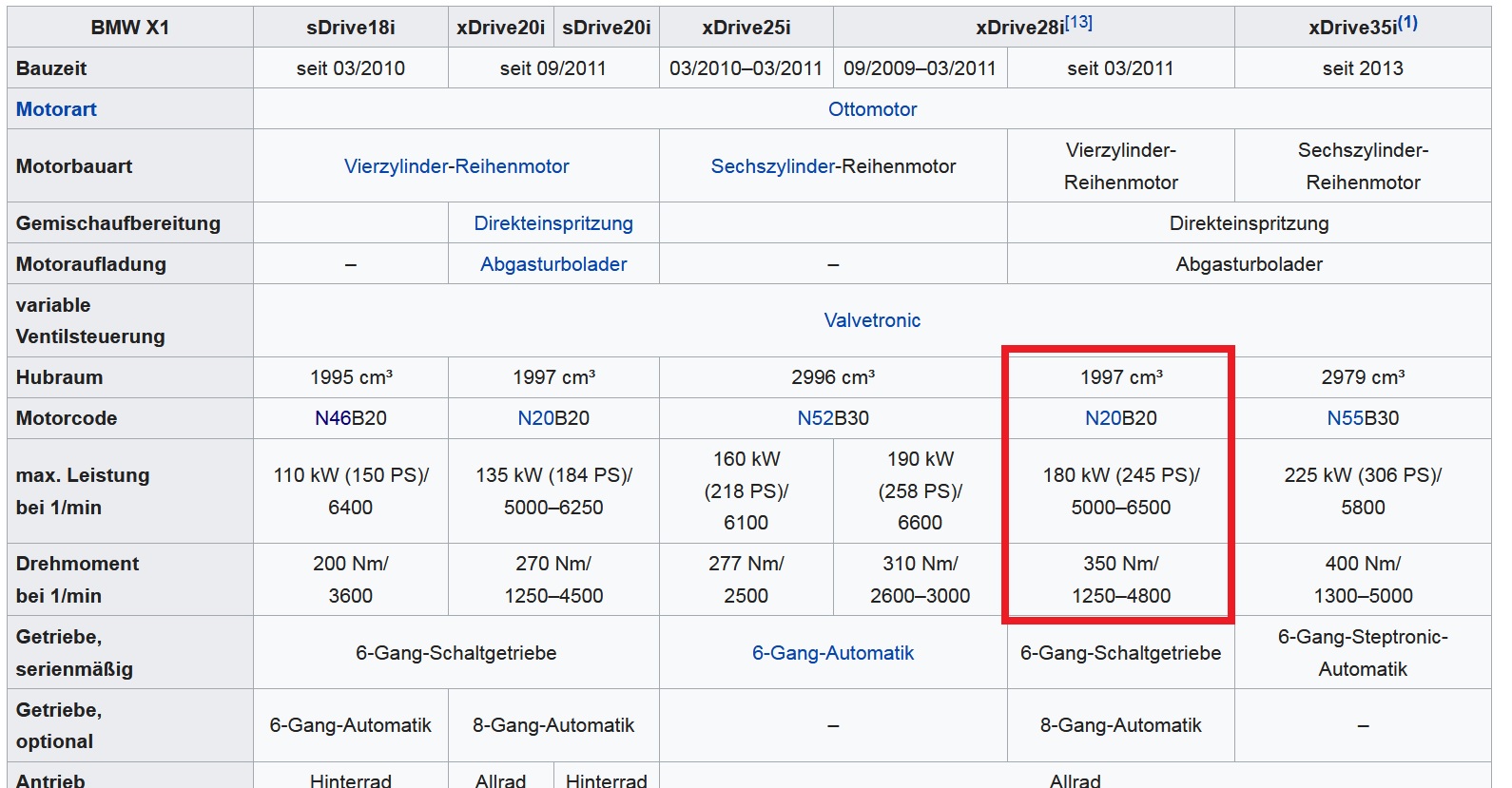

https://de.wikipedia.org/wiki/BMW_E84
N20B20 - 245 KM to silnik benzynowy z bezpośrednim wtryskiem paliwa + "turbo" , na dzien dzisiejszy nie mozna tego silnika zagazowac :nienie:
