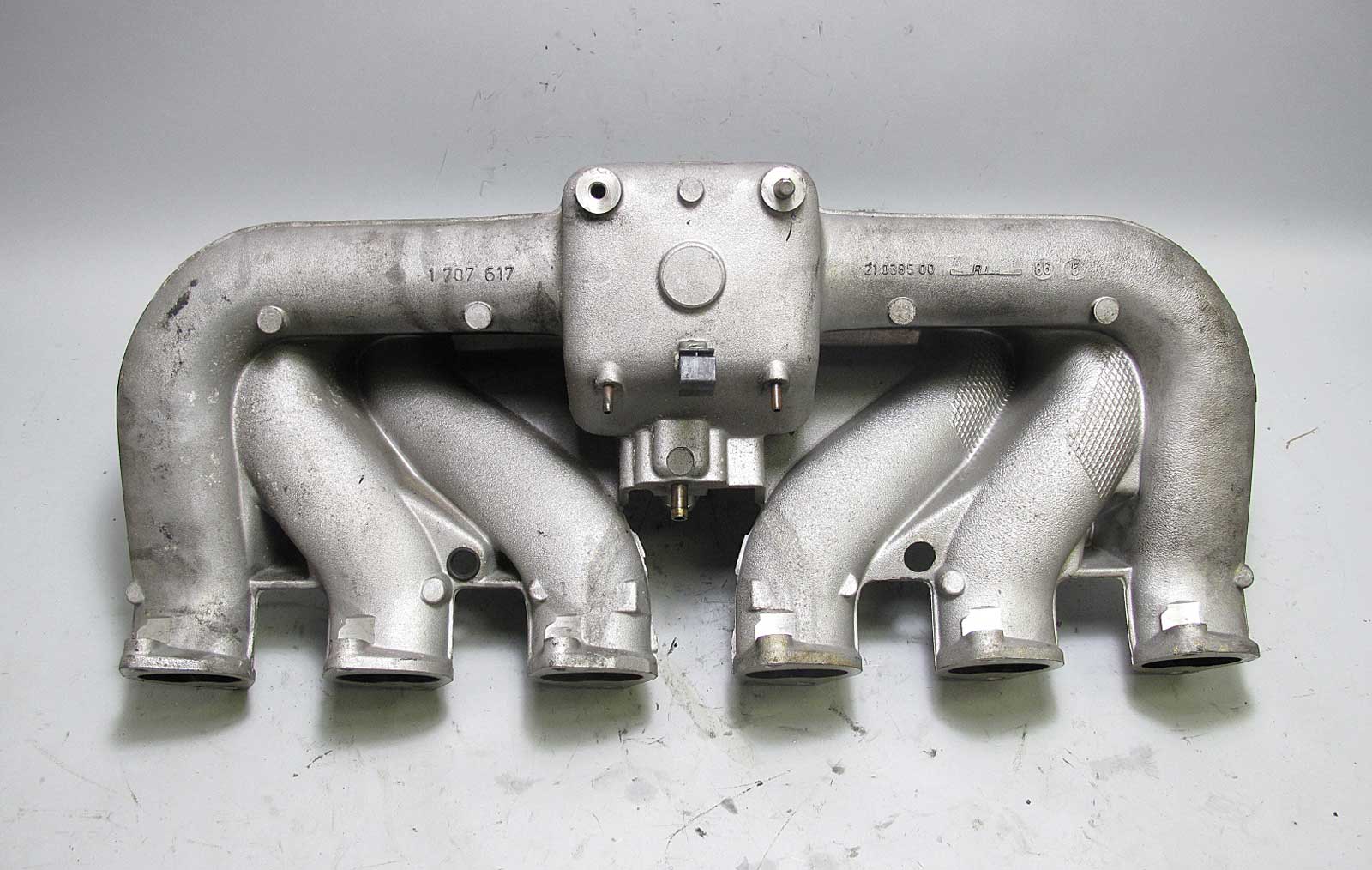

Witam wszystkich. Ostatnio ściągałem kolektor dolotowy w BMW E34 535i silnik M30B35 ponieważ brał mi lewe powietrze i teraz chcę go zamontować ale nie mogę znaleźć gdzie powinien być podłączony jeden z tych cienkich przewodów podciśnienia. Załączyłem zdjęcie żeby to zobrazować. Wiem, że ten po prawej stronie u góry na 100% jest od regulatora ciśnienia paliwa. Jest jeszcze jeden przewód od odmy ale tu już nie wiem gdzie ma być (po prawej czy na środku) ponieważ się wypiął przy wyciąganiu kolektora i nie widziałem gdzie był no i pozostaje pytanie gdzie powinien być podłączony ten 3 przewód ponieważ nie znalazłem pod maską trzeciego niepodłączonego przewodu (są 2 od regulatora i id odmy, a w kolektorze są 3 miejsca na te cienkie przewody). Przy okazji jeśli ktoś wie proszę o informację z jakim momentem powinien być przykręcony kolektor dolotowy do głowicy. Szukałem informacji na innych forach ale wszędzie piszą tylko o tych 2 przewodach o których wiem.
Chodzi o ten środkowy? Jeśli tak, to on idzie do małego elektrozaworu(13901726705) pod kolektorem, a później do filtra węglowego(czarna puszka obok przedniej lampy).
