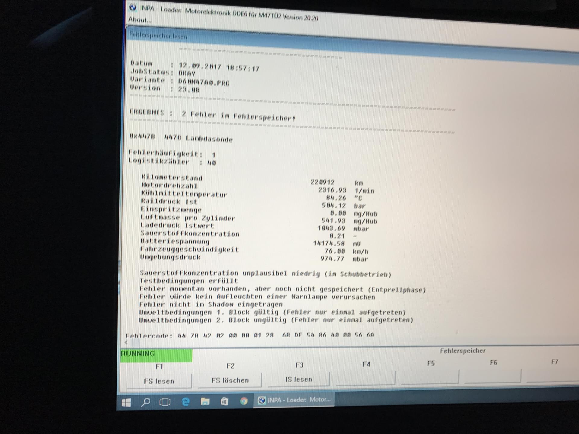

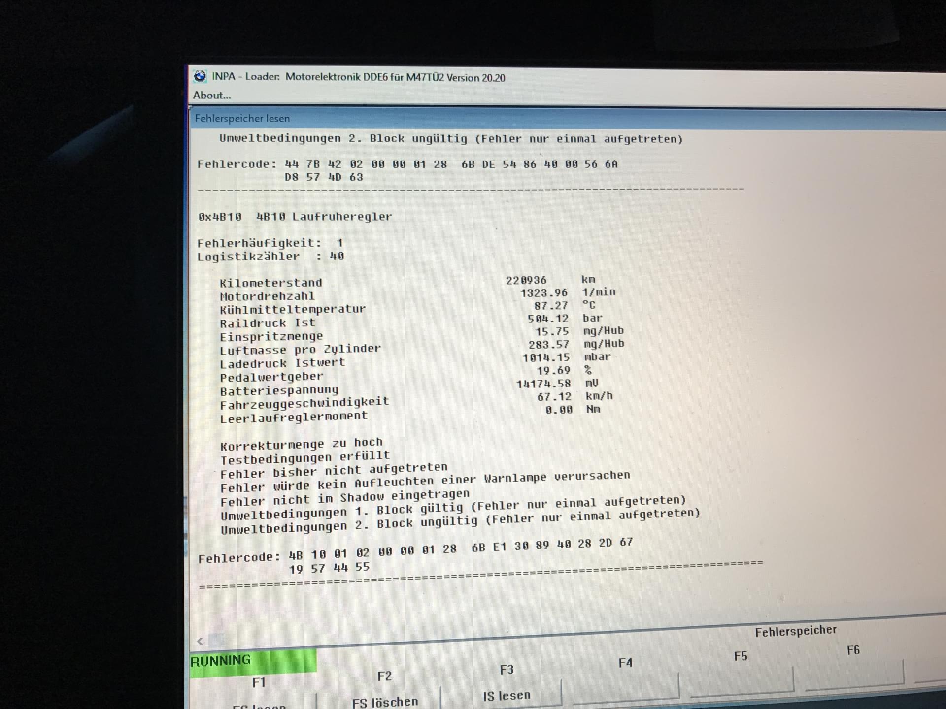

Dziś pojeździłem trochę na wyłączonej klimie z INPĄ żeby posprawdzać co się dzieje, skasowałem oczywiście jedyny błąd jaki występuje w sterowniku silnika czyli 447B, wybrałem się na przejażdżkę i pokazały nowe błędy.
Standardowo 447B + 4B10.

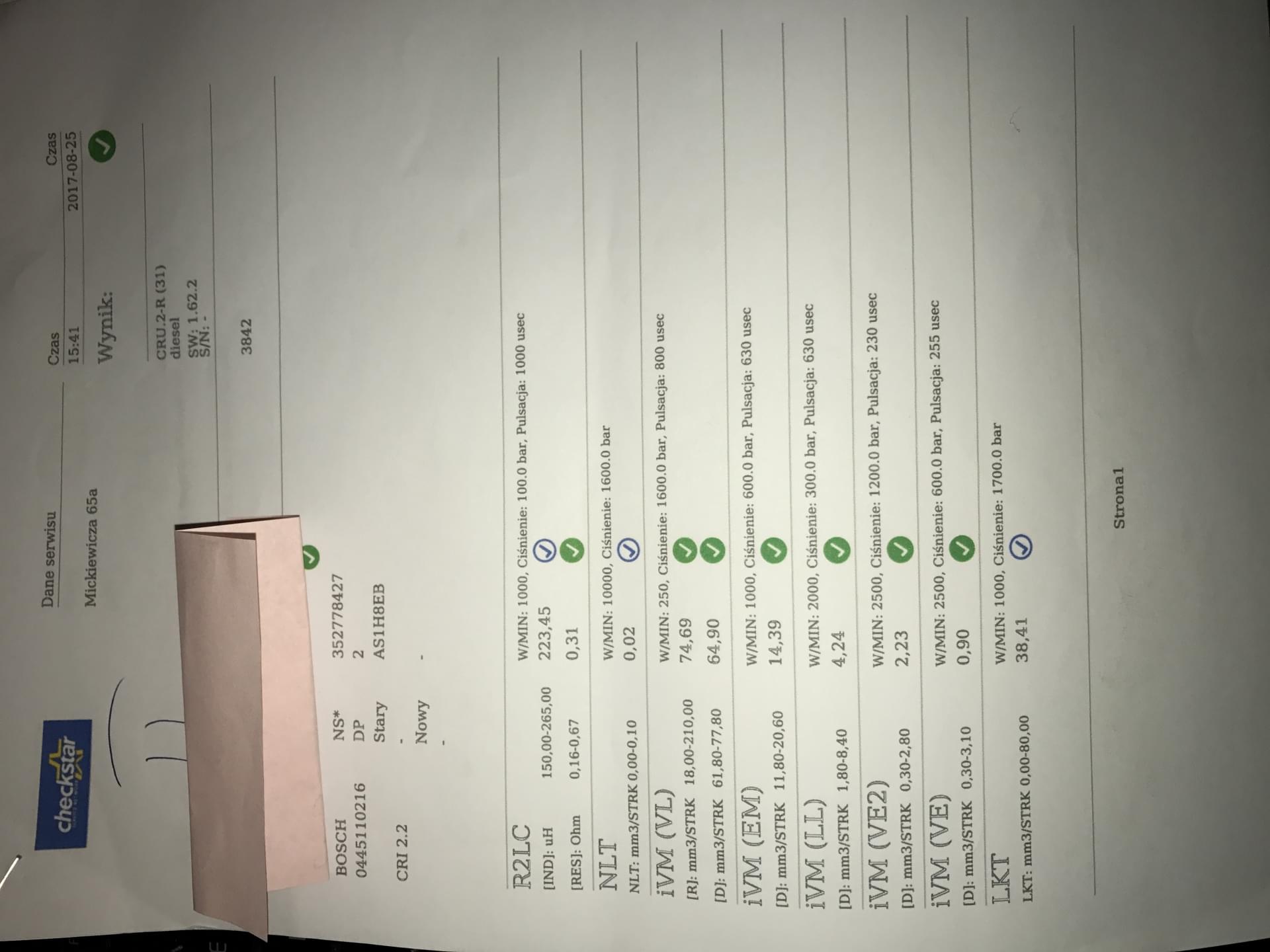

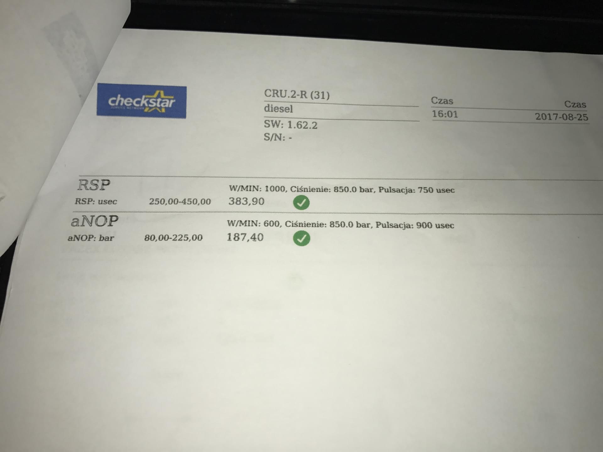

Nagrałem parę filmików objawów mam nadzieje że pomoże to zdiagnozować który/e konkretnie wtryski mam wymienić.
Mogę kupić nawet wszystkie nowe, ale to koszt 4800zł więc jeśli 2 albo 3 pozostałe są sprawne to szkoda wyrzucić kase w błoto.

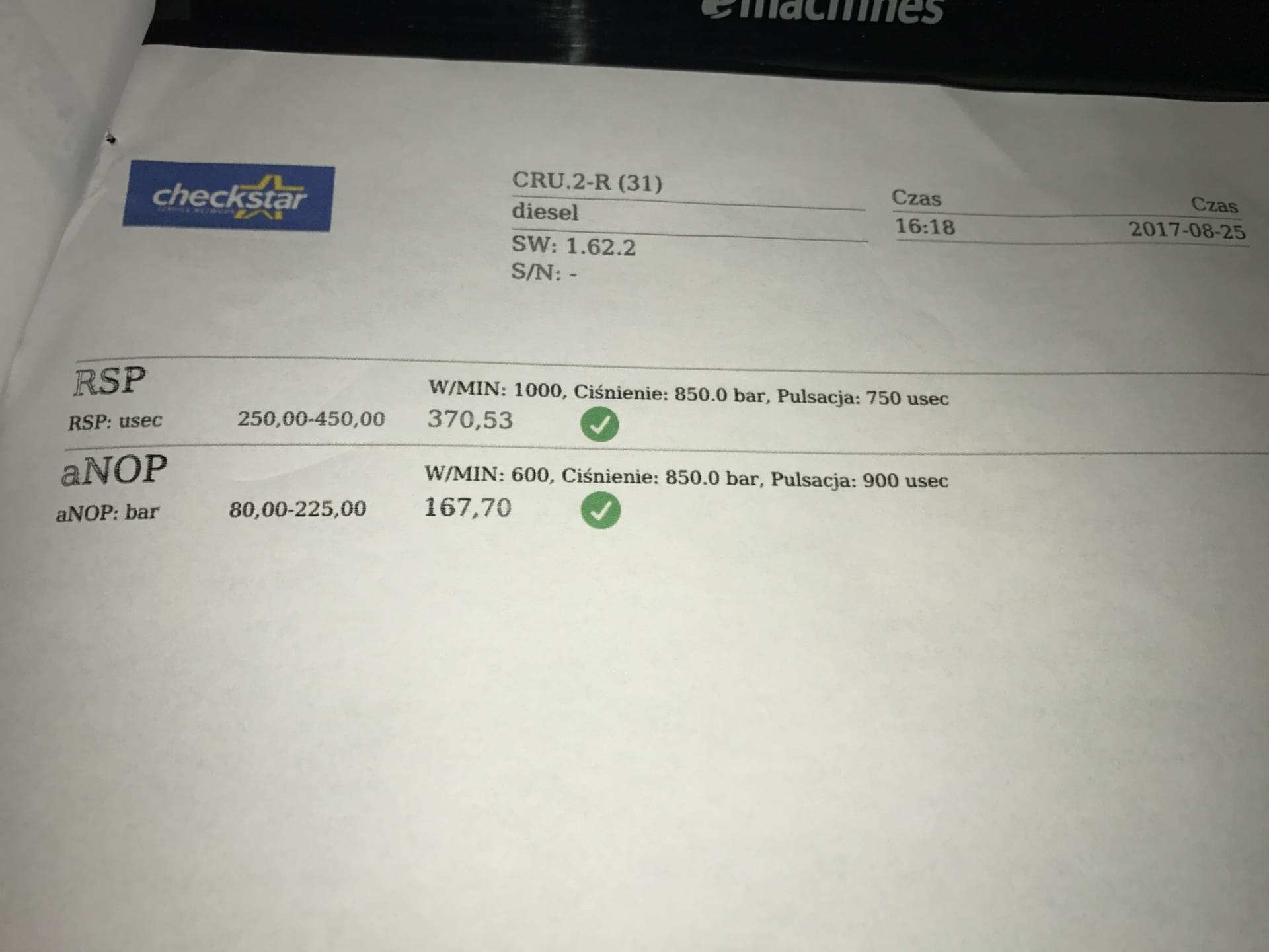

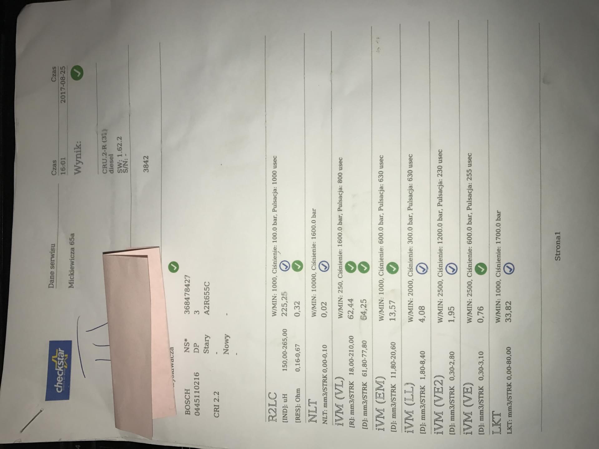

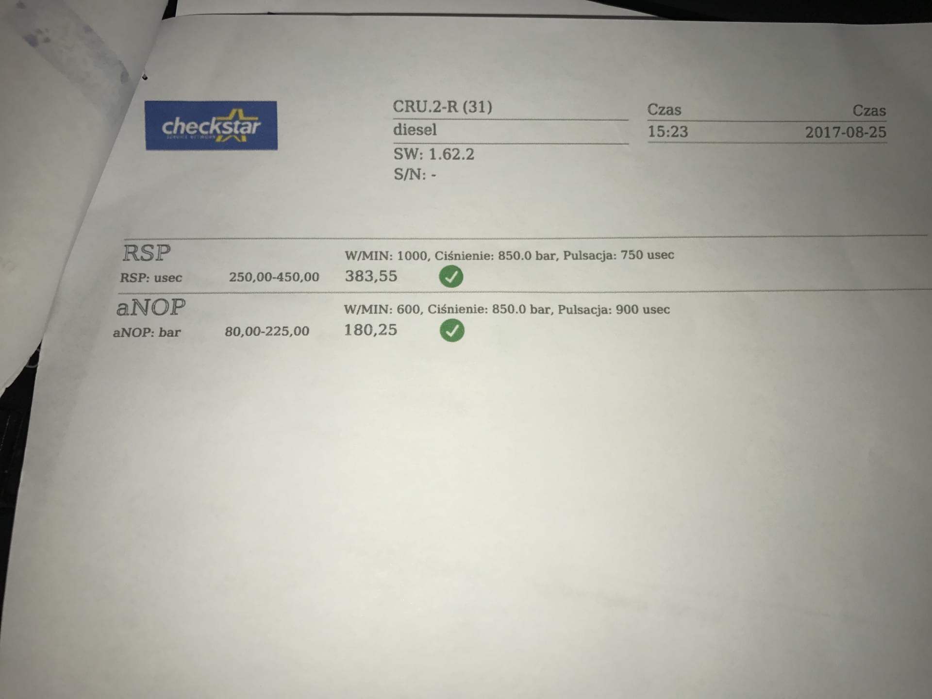

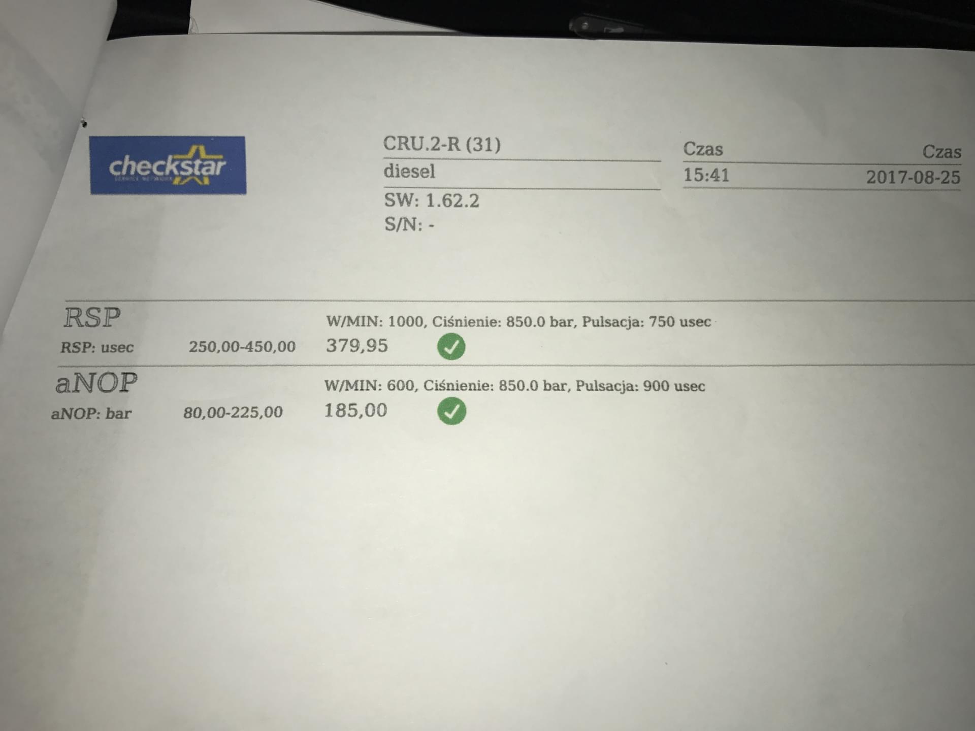

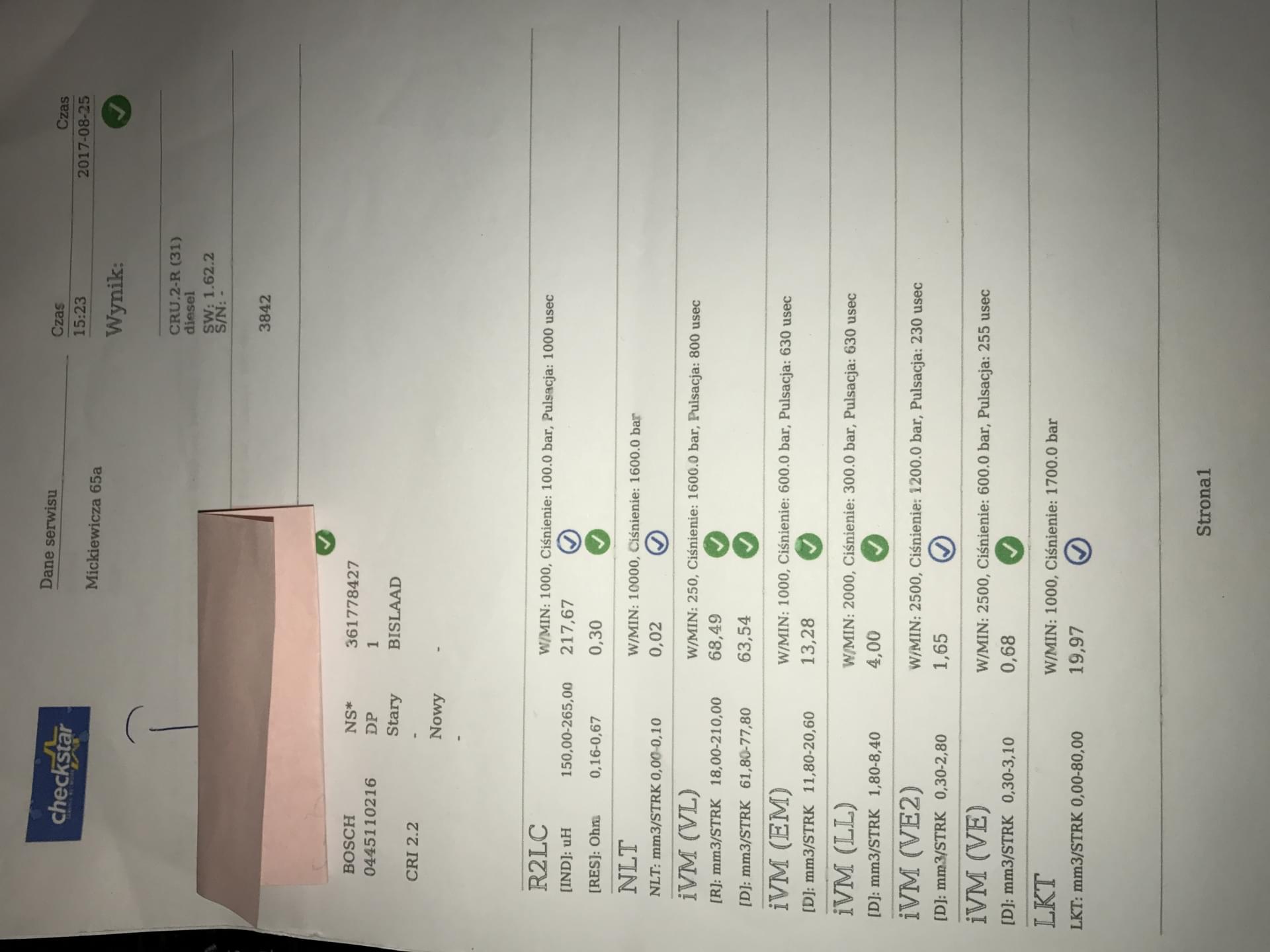

Dodatkowo wrzucę skany z testów wtrysków na maszynie checkstar, chodz nie wiem czy są poprawne. Bo stwierdzili że są wszystkie sprawne ...
Nagraj zakładkę f6 wtedy gdy występuje to przerywanie i później przyspieszenie z gazem w podłodze od ok 80 km/h, optymalnie byłoby na 5 biegu, ale tu automat nie pozwoli.
