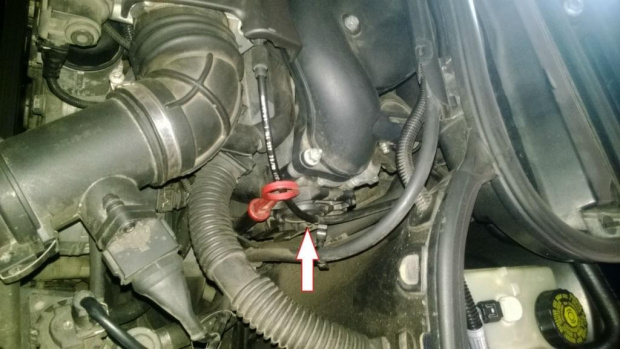

Mozecie mi drodzy forumowicze pomoc ? Mam problemy z silnikiem BMW 318 I benzynka :D, konkretniej:
obroty faluja ( 500-1300) przy depnieciu uczucie spadku i nawrotu mocy, "pufanie" i woda z tlumika, ubytki wody w zbiorniczku chlodnicy. I dziwne klekotanie z tego czegos co oznaczylem na zdjeciu. Wszystko co pominalem moze uda sie wam wychwycic na filmikach.

Uszczelka pod głowicą ?
Sprawdź na korku wlewu oleju oraz na bagnecie czy nie masz tz masła, analiza płynu na obecność CO.
poszukaj na forum objawów padniętej uszczelki, bo o pękniętym bloku to lepiej nie myśleć .

tego sie wlasnie obawiam ze to uszczelka ;/ ale gdyby to byla ona to chyba silnik by sie grzal dodatkowo. A temperatura jest zawsze idealnie na polowie
Uszkodzenia uszczelek nie wszystkie są takie same, ale dopóki nie są zdiagnozowane to tylko mogą być jednym z podejrzanych.W większości wypadków jak jest walnięta uszczelka to wydmuchuje płyn chłodniczy i bez płynu to sie musi grzać.
trochę dziwne klekotanie może ktoś tu jeszcze wpadnie i posłucha tego
