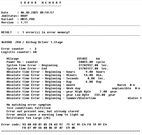

  1. Hej, mam następujący problem, pewnego dnia pojawiła się kontrolka pasów oraz poduszki powietrznej, na początku myślałem, że mata pasażera siadła, ale to nie to, sprawdzane (działa w INPA "test zajętości fotela" błędu który się wyświetla, również jak pasażer usiądzie i nie zapnie pasów to jest słyszalny alarm nie zapiętych pasów, na wszelki wypadek testowałem też z emulatorem maty). Błąd który się pojawia to 93A8 - na https://bmwfault.codes/ to poduszka powietrzna kierowcy, poziom 1. Z tego co wynalazłem w necie można to interpretować jako uszkodzenie "taśmy zwijaka" albo jakiejś wtyczki w jej okolicy (nigdy tam nie wkładałem rąk więc nie wiem jak to wygląda) i tu się właśnie chciałem poradzić czy dobrze myślę, czy wymienić element nr 3 z obrazka czy też to ogólnie nie o to chodzi. Nigdy z poduszkami nic nie dłubałem więc nie za bardzo kumam Z góry dzięki za jakieś sugestie. Poniżej daje screena z inpy.
