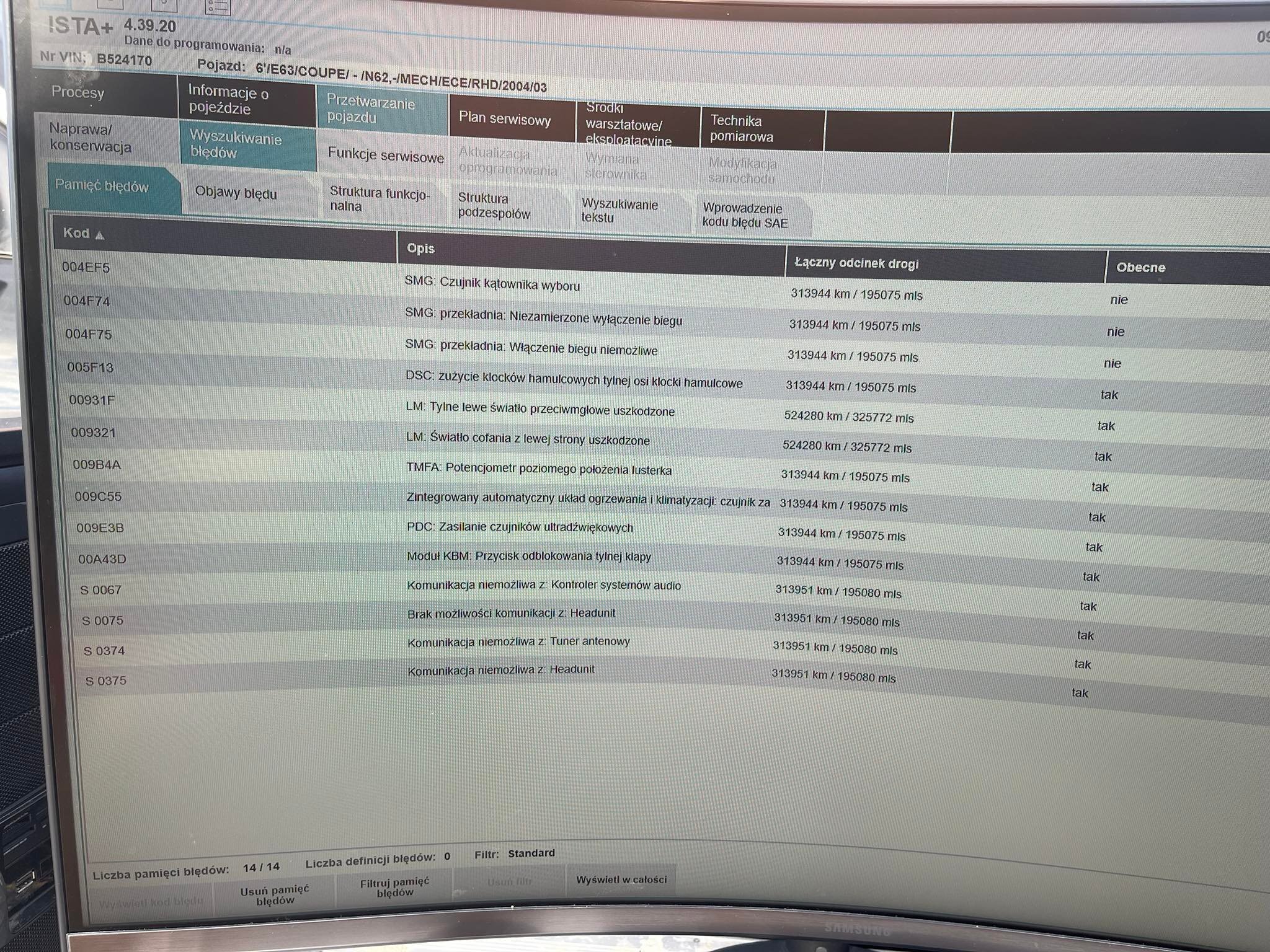

  1. Witam wszystkich forumowiczow. Przygod z 6tka ciag dalszy.Jestem posiadaczem tego auto od 13 lat. Od jakiegos czasu zaczal pojawiac sie blad na wyswietlaczu o bledzie skrzyni.Gdy pewnedo razu rozladowal mi sie akumulator ,po zainstalowaniu nowego -auto nie odpalilo. Na wyswietlaczu byl komunikat by wcisnac pedal hamulca i wcisnac neutral i zapalic - co robilem. Bezskutecznie. Postanowilem podpiac ISTE i przejzec bledy. oto bledy skrzyni - 4ef5/4f74/4f75 Zrobilem adaptacje skrzyni i po tym auto dpalilo. Przez kilka dni bylo ok. Po tym ponownie problem z odpalaniem.Jesli bylo cieplej to odpalila ,jesli mroz to juz nie. Jak odpalila i jechalem w dluzsza trase to co kilkanascie minut wyswietlal sie komunikat o awarii skrzyni a po chwili znikal. Co dalej ? Co musze sprawdzic? Dziekuje bardzo za ewentualne porady.
