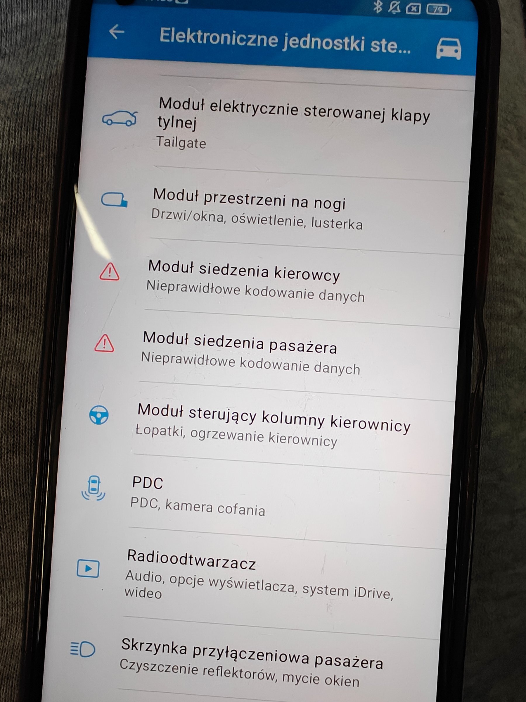

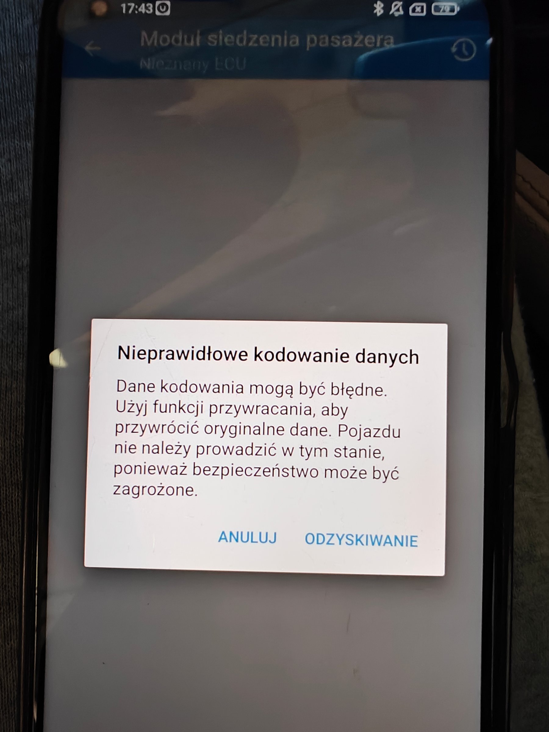

  1. Witam, posiadam bmw f11 520d 2013 przedlift. Oryginalnie miałem fotele sporty w pełnej elektryce z pamięcią. Ostatnio udało mi się kupić komforty w dobrej cenie i fajnym stanie a kolor ciężki w utrzymaniu (oyster). Wymieniłem je w tamtym tygodniu, w wiązce fotela kierowcy miałem linię CAN pociągniętą lecz do fotela pasażera musiałem pociągnąć. Wszystko działa, regulacja ręczna działa, podgrzewanie działa. Zakodowałem e-sysem VO ze sportów na komforty, błąd innego wyposażenia zniknął. Chciałem sobie zakodować bimmercodem komfortowe wsiadanie i wysiadanie, zmienić stopień grzania pierwszego stopnia bo jest dla mnie za mocny, ogólnie tak jak miałem w poprzednich fotelach sportach no i tu, się zaczynają schody. Nie mogę się dostać do modułów foteli z poziomu bimmercoda, jest taki błąd (zdjęcie) pytanie co tu z tym robić? Przekodować w trybie ekspert, tylko nie mam kodów na zmianę tych opcji?
