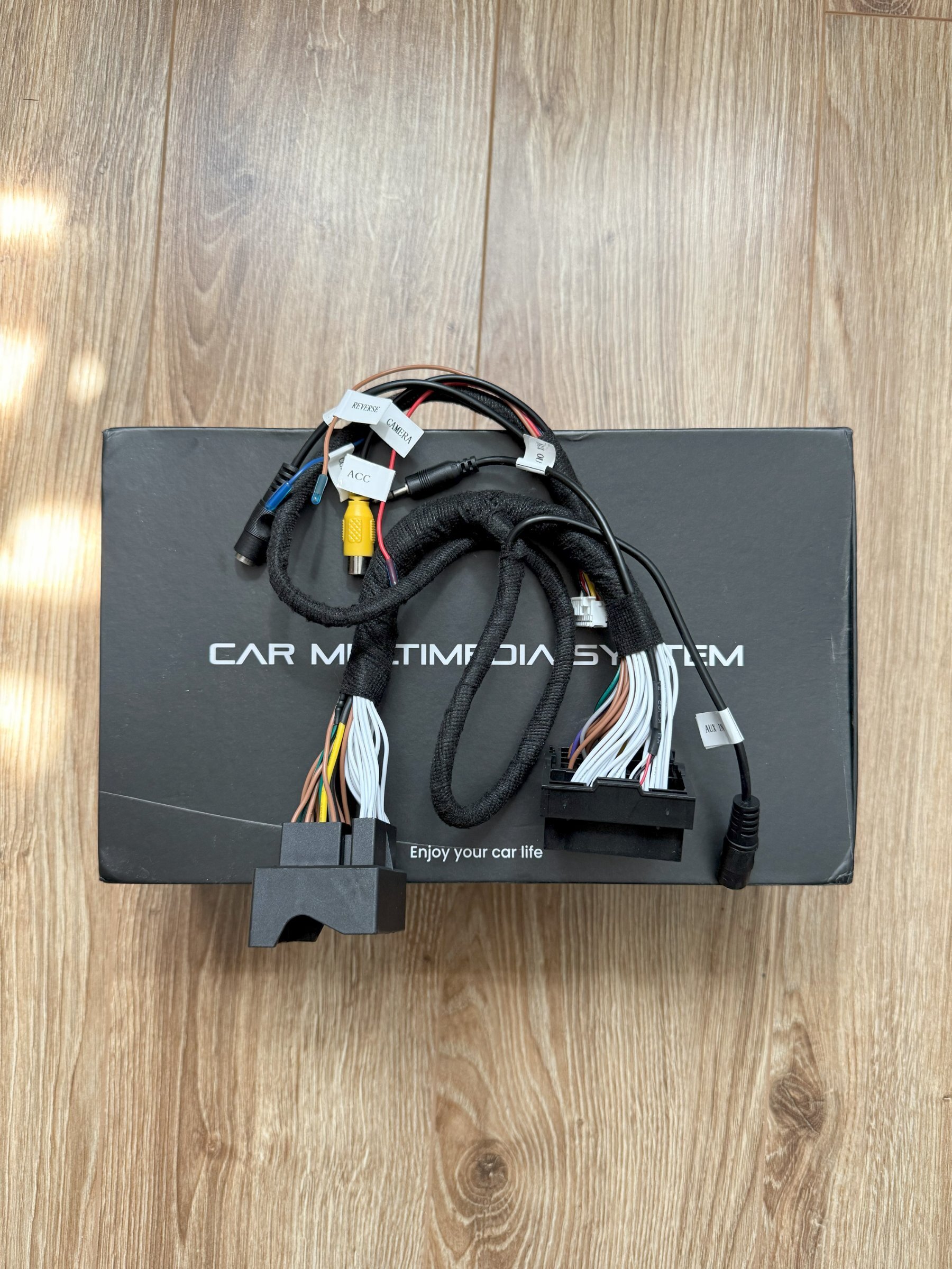

  1. Cześć, sprzedam nową wiązkę do ekranu Android. Dedykowana do CCC / M-Ask z 10-pinowym wtykiem do oryginalnego monitora (monitor otwierany). Dokupiłem ją gdy miałem problemy z instalacją ekranu, jednak problem leżał gdzie indziej, a wiązka leży w pudełku nieużywana. Cena 50 zł. Mogę wysłać.
