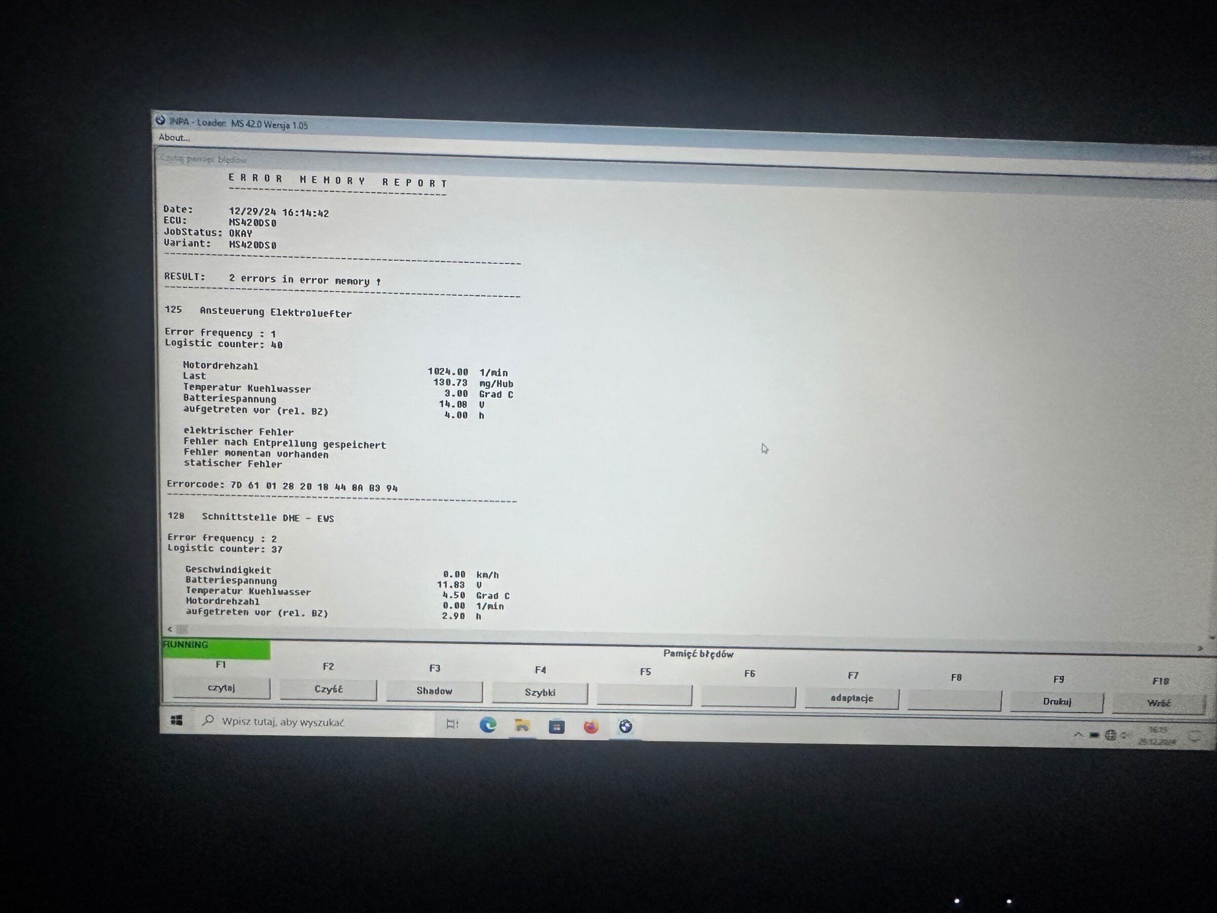

    Dla sterownika Silnika
    Błąd 125-oznaczający najprawdopodobniej problem z włączeniem wentylatora klimy co się zgadza bo jak włączam klimę to auto i klimę to wiatrak stoi.
    Sporadycznie pojawia się także błąd 128 dla EWS ale jie wiem co on oznacza

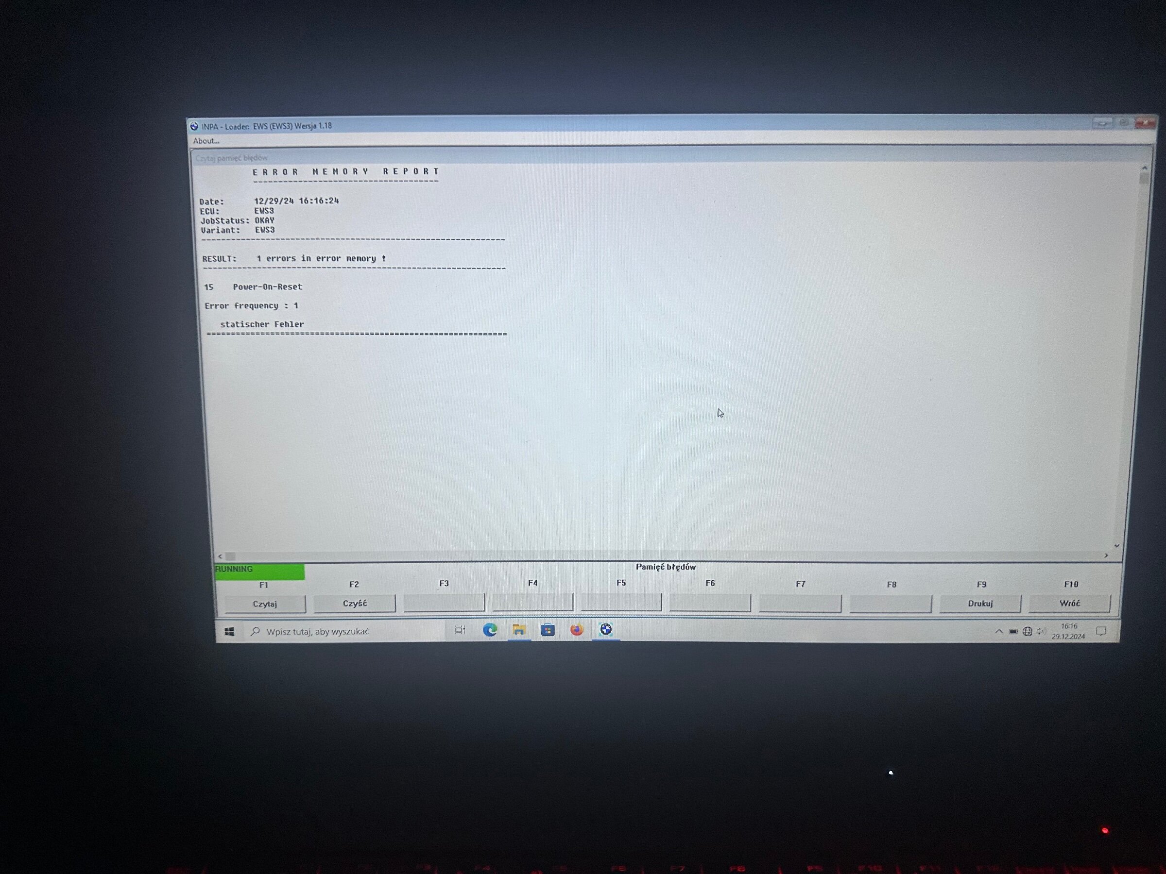

    Dla sterownika EWS
    Błąd 15

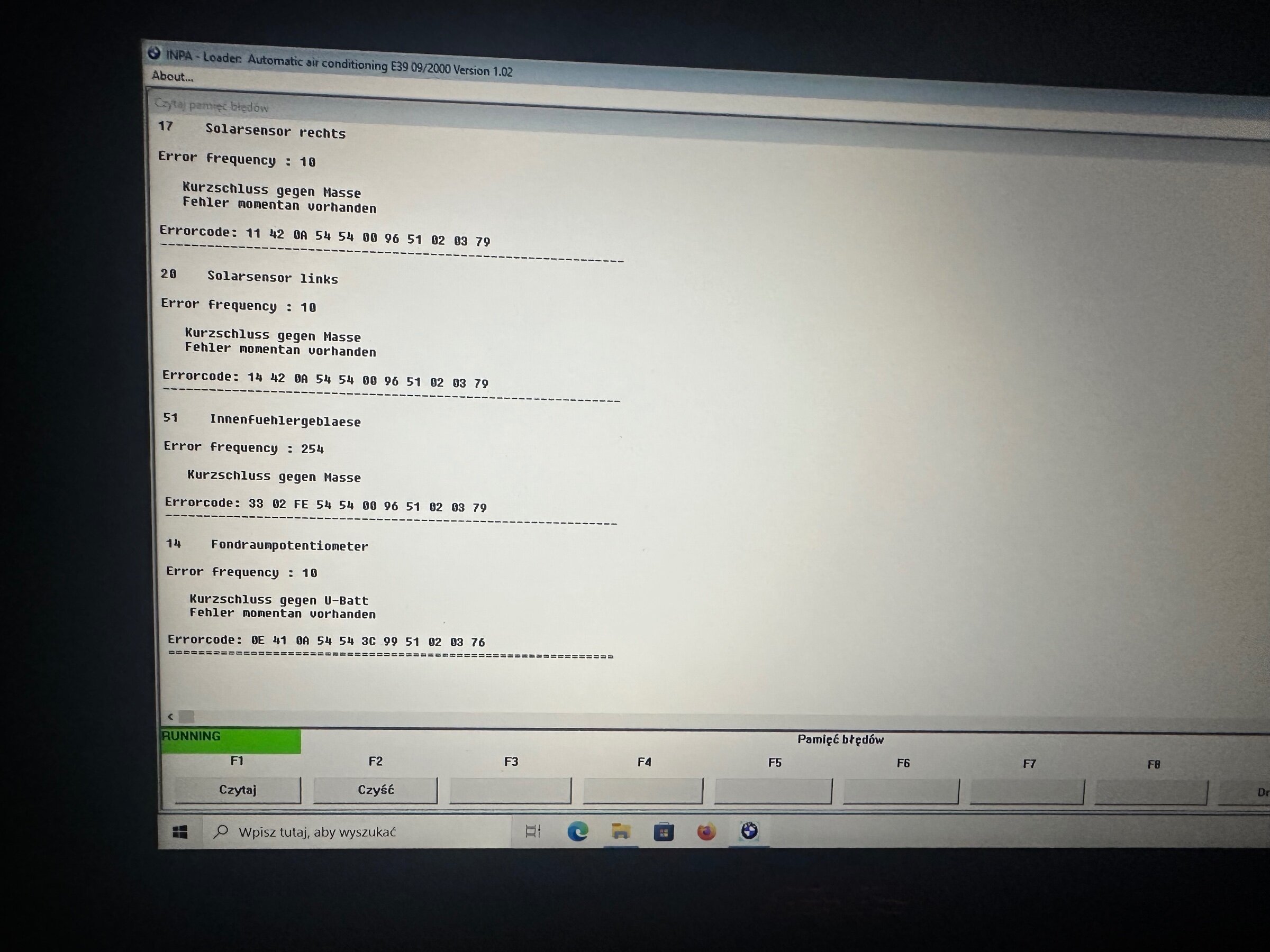

    Dla sterownika klimatyzacji IHKA
    Błąd 17
    Błąd 20
    Błąd 14- to jest najprawdopodobniej błąd od tylnego panelu klimy dla pasażerów bo mam go odpiętego z racji, że uszkodził się moduł AIRBAG
    Błąd 51 bardzo często się pojawia

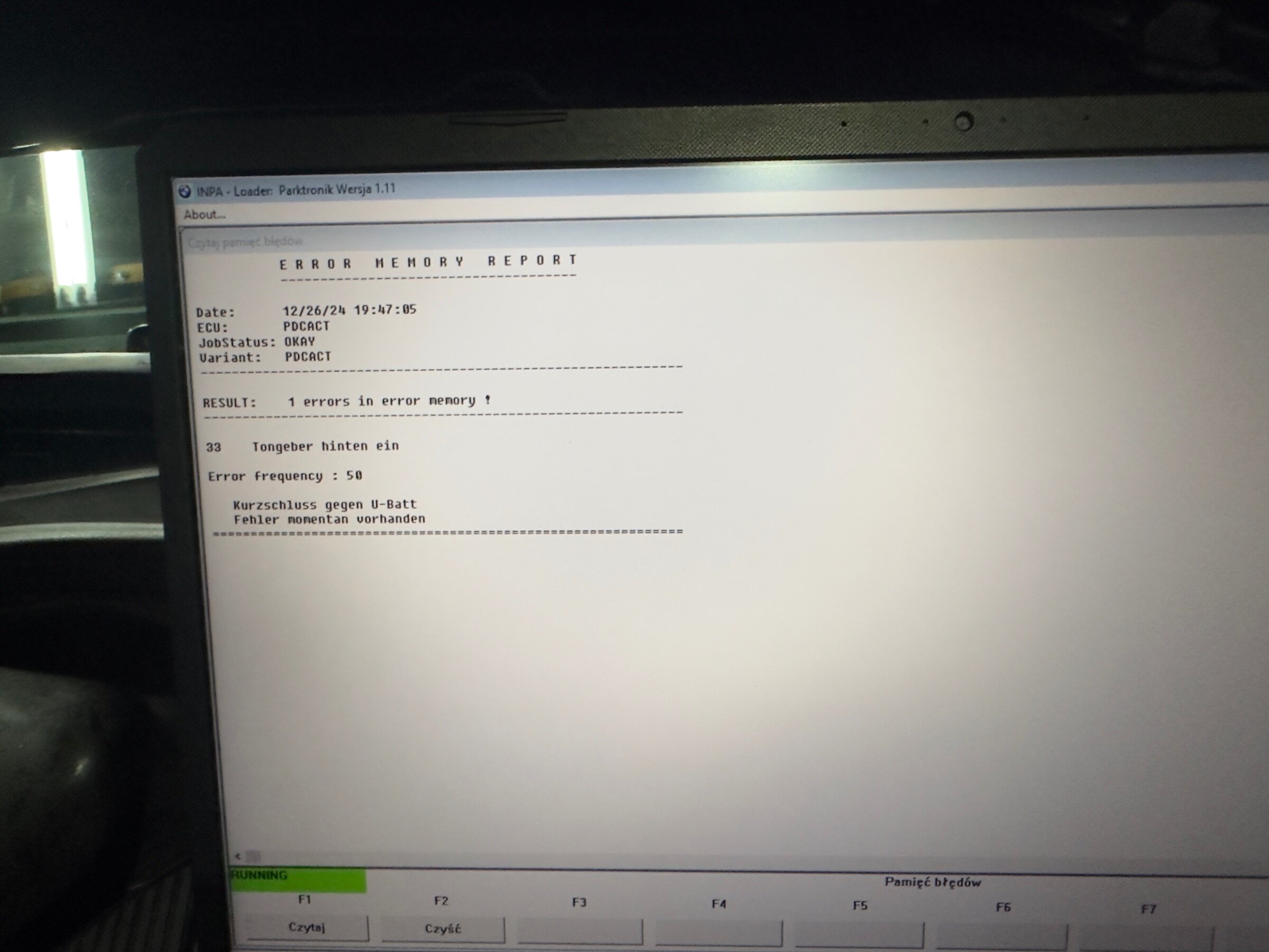

    Z parktronica
    Błąd 33- tylnego brzęczyka niby zwarcie do plusa sprawdzałem kable dałem nawet na złączki elektryczne , brak przetarć. Najprawdopodobniej uszkodzony brzęczyk.
