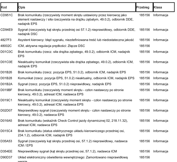

Treść opublikowana przez Snejku
  1. Oczwiścię ISTĘ, mój błąd ;). Tak jak pisałem wyżej, sprawdzałem i aku został zarejestrowany. Dzisiaj wstawiam auto do innego elektromechanika, jak już będę miał diagnozę to dam znać co było nie tak ;).
  2. Adaptacja była zrobiona przy wymianie, natomiast jak sprawdziłem sobie w INSTA to widzę, że zarejestrowany akumulator ma niby pojemność 90Ah, a w rzeczywistości jest to 95Ah. Nie wiem czy powinienem go wprowadzić od nowa jako 95? Wysłałem jeszcze te błędy do Elektromechanika, to powiedział, że możliwe jest walnięty czujnik w maglownicy.
  3. Cześć, mam pewien problem z moją F31, ale po kolei: W tę środę po odpaleniu mojej BMW (noc, -4 stopnie, najniższa temp. od jakiegoś czasu) zaczęły wyskakiwać błędy od PDC, awaria ostrzegania przed pieszym, awaria ostrzegania przed kolizją, stabilizacja toru jazdy, zmien. wysił. kierow (wspomaganie kierownicy). Ponowne odpalenie auta nic nie dało, wróciłem ok 40km do domu bez wspomagania. Następnego dnia po odpaleniu błędy znów wyskoczyły i po ruszeniu kierownicą znów odłączyło wspomaganie. Podczas przejazdu do garażu błędy zniknęły i wspomaganie wróciło do normy. Podłączyłem akumulator do ładowania na całą noc. Następnego dnia wszystko było już w porządku, błędy się nie wyświetlały, ale akumulator miał słabe napięcie, w związku z tym postanowiłem dzisiaj pojechać i wymienić go na nowy. Po wymianie (wymiana bez podtrzymania napięcia) błędy znowu wyskoczyły i świecą się do teraz. Usuwanie ich nic nie pomaga. Poniżej wydruk błędów z INSTy+: Z Elektromechanikiem jestem umówiony dopiero po 7 stycznia, ale może ktoś miał podobny problem. Pacjent: BMW F31 - 320d EffDyn 2018r. Z góry dzięki za pomoc :)!
