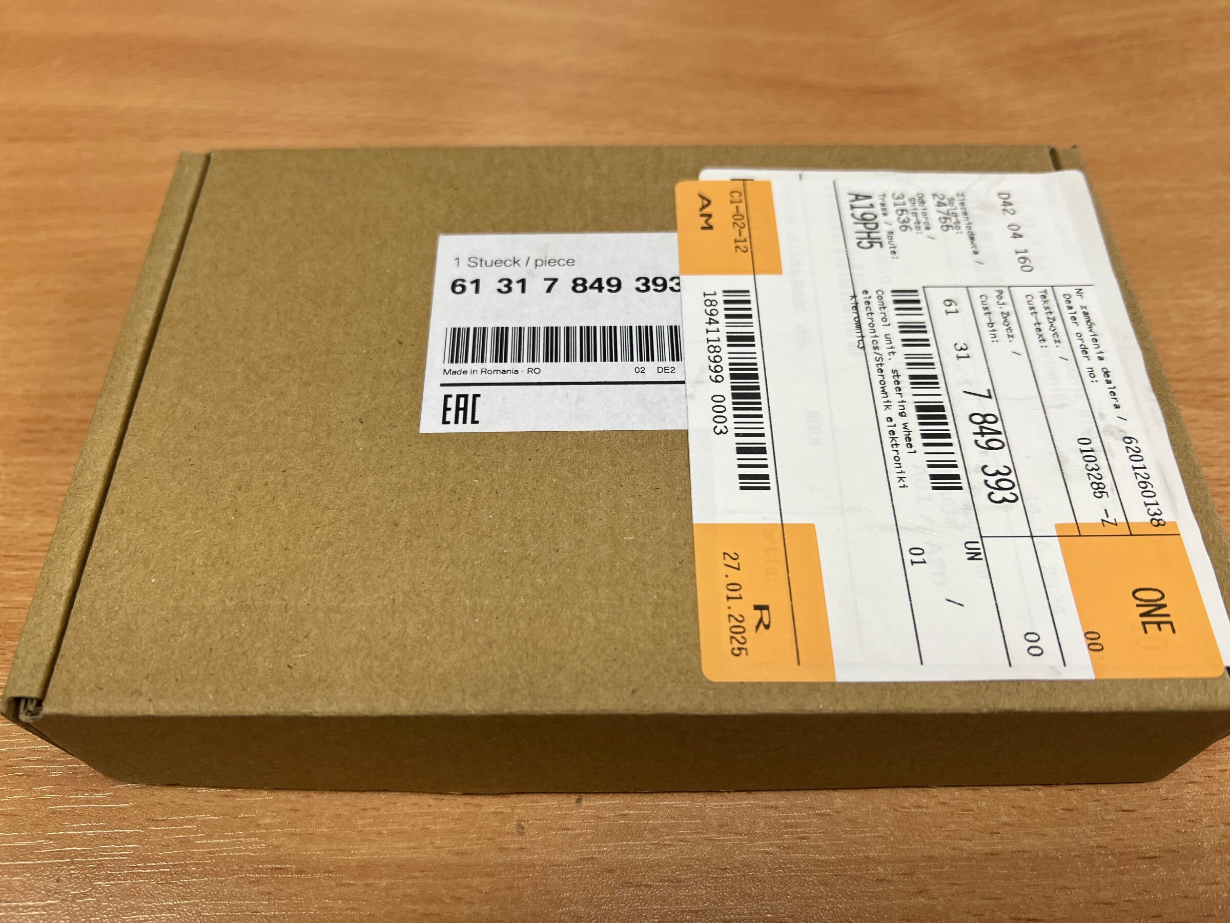

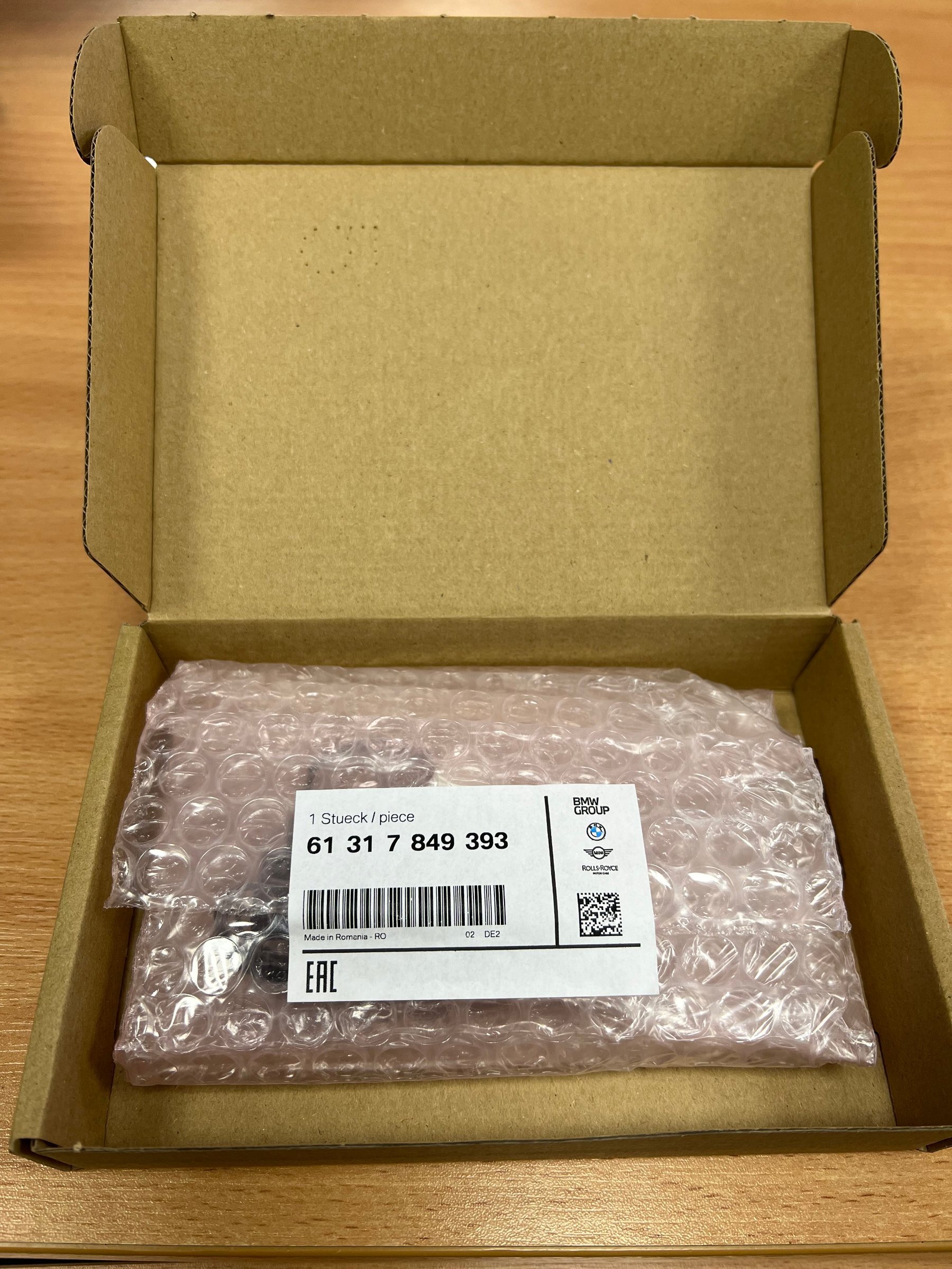

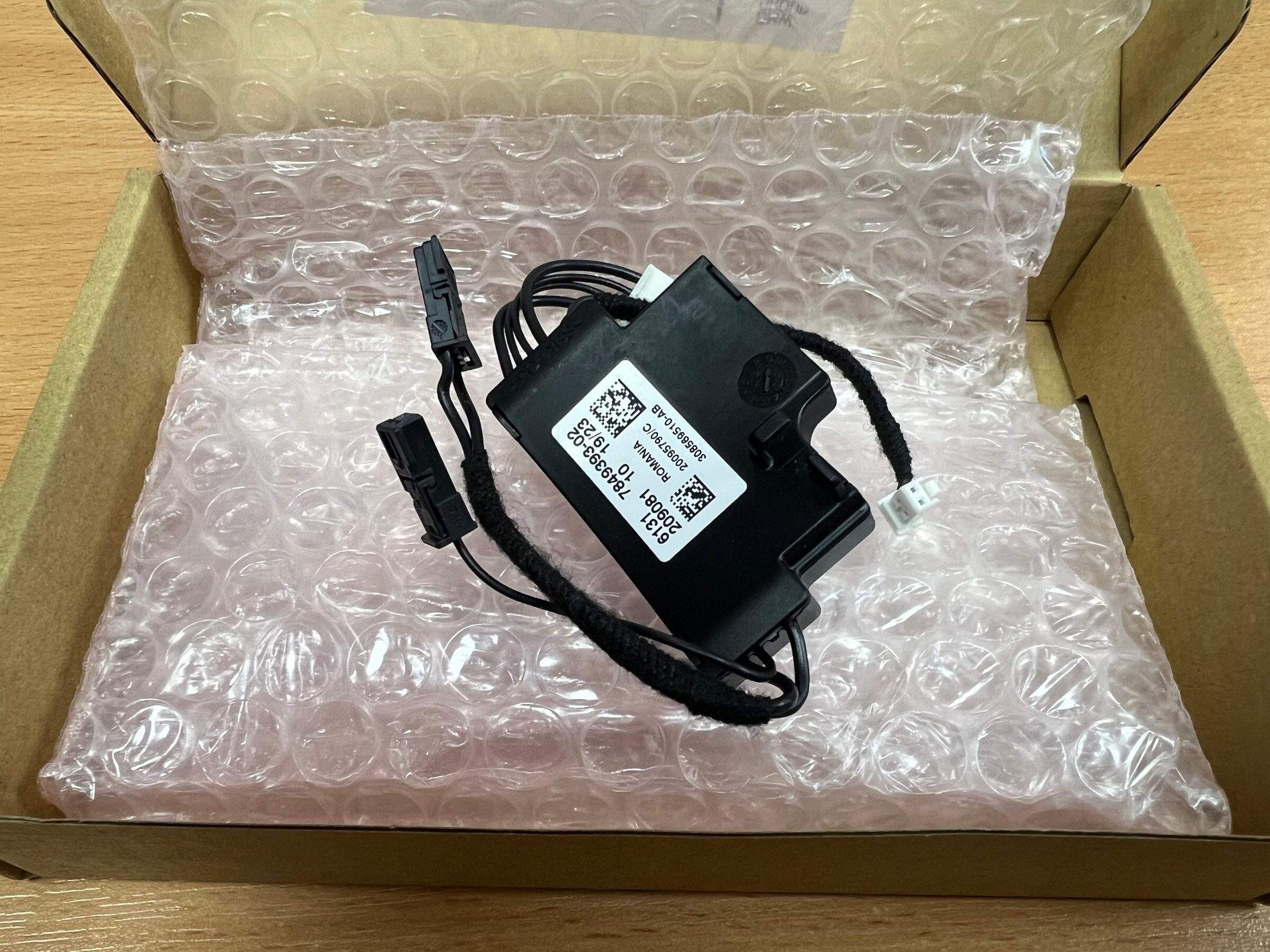

nowy moduł elektroniki kierownicy do modeli z serii F kierownica m power
pablonzo opublikował(a) temat w Części - sprzedam
Do sprzedania nowy oryginalny moduł elektroniki kierownicy do kierownicy m power do praktycznie wszystkich modeli z serii F. Idealne gdy ktoś chce sobie dołożyć kierownicę M. Cena 850zł. Dla samochodów z M Kierownica skórzana S710A=Tak Dla samochodów z Podgrzewanie kierownicy i Ostrzeżenie przed opuszcz. toru jazdy i Ostrzeżenie przed zmianą pasa i Driving Assistant i M Kierownica skórzana S248A=Tak S5ADA=Tak S5AGA=Tak S5ASA=Tak S710A=Tak -

Bardzo dziękuję za fachową i konkretną odpowiedź. Z braku czasu dopiero wczoraj przysiadłem do tematu. Zaopatrzyłem się w nowy moduł elektroniki kierownicy w przekonaniu, że jest on uszkodzony. Biorąc się za wymianę, zauważyłem pękniętą wtyczkę od niebieskiego kabla komunikacji LIN. Urwana była również żyła, naprawiłem to stosując nowy konektor igiełkowy iso. Po naprawieniu napięcie na sieci LIN to 3.60-3.70V. Czy to napięcie jest prawidłowe? Idąc dalej sprawdziłem napięcie na 6 pinowej wtyczce, pin nr 2 (kabel czerwony) bez podpiętej kierownicy i modułu ma 12V. Po podpięciu kierownicy napięcie spada do 7V. Masa jest. Wnioskuję, że jest zbyt niskie napięcie do uruchomienia modułu. W poniedziałek puszczę prąd 12V bezpośrednio z akumulatora poprzez kabel z bezpiecznikiem 10A i po skasowaniu błędów zobaczę czy to ruszy. Jeśli tak to moim zdaniem jest to zimny lut na module FEM. Sprawdzę czy jest open line między pinem nr 2 z 6 pinowej wtyczki a modułem FEM. Reasumując, wydaje się, że mój moduł jest sprawny, a po prostu brakuje prądu do odpalenia tego. Mam nadzieję, że uda mi się to naprawić bo denerwuje mnie jak coś nie działa. Jeśli masz jakieś sugestie bądź pomysły to będę bardzo wdzięczny za odpowiedź. -

Witam, Posiadam bmw f30 z 2013 roku. Przeszukałem chyba cały internet i nie znalazłem odpowiedzi. Samochód posiada kierownicę z serii m z wbudowanym ogrzewaniem i asystentem pasa ruchu. Problem polega na tym, że ogrzewanie i wibracje nie działają, przez co nie działa asystent pasa ruchu kierowcy czy martwe pole w lusterkach. Samochód został podłączony do BMW ISTA i wyświetla następujące błędy: 030490 Moduł elektroniki kierownicy (LRE): Brak modułu LIN slave D01484 Komunikat (status wibracji kierownicy, 268.0.4) nieaktualny, odebrany przez ICM, przesłany przez FEM / SZL / BDC-ZGM134249 tak Informacja D01903 Sygnał (drgania kierownicy, 268.0.4) nieprawidłowy, przesłany przez FEM / SZL / BDC-ZGM Przeprowadzono plan kontroli zgodnie z ISTA, sprawdzono rezystancje itp., w tym generator drgań, czujnik temperatury i matę grzewczą kierownicy, bezpieczniki, moduł FEM. Generator wibracji lub ogrzewanie podłączone bezpośrednio do zasilania działa. Wyzwalając funkcję ręcznie poprzez ISTA funkcje również się nie uruchamiają. Z problemem borykam się od zakupu auta (około rok czasu), Wszystkie inne funkcje na kierownicy działają, tempomat, sterowanie radiem czy telefonem. Ostatnio kupiłem nowy zwijacz kierownicy bo myślałem, że to może on jest problemem, jednakże po wymianie wróciłem do punkty wyjścia, bez zmian. Będę bardzo wdzięczny za pomoc
