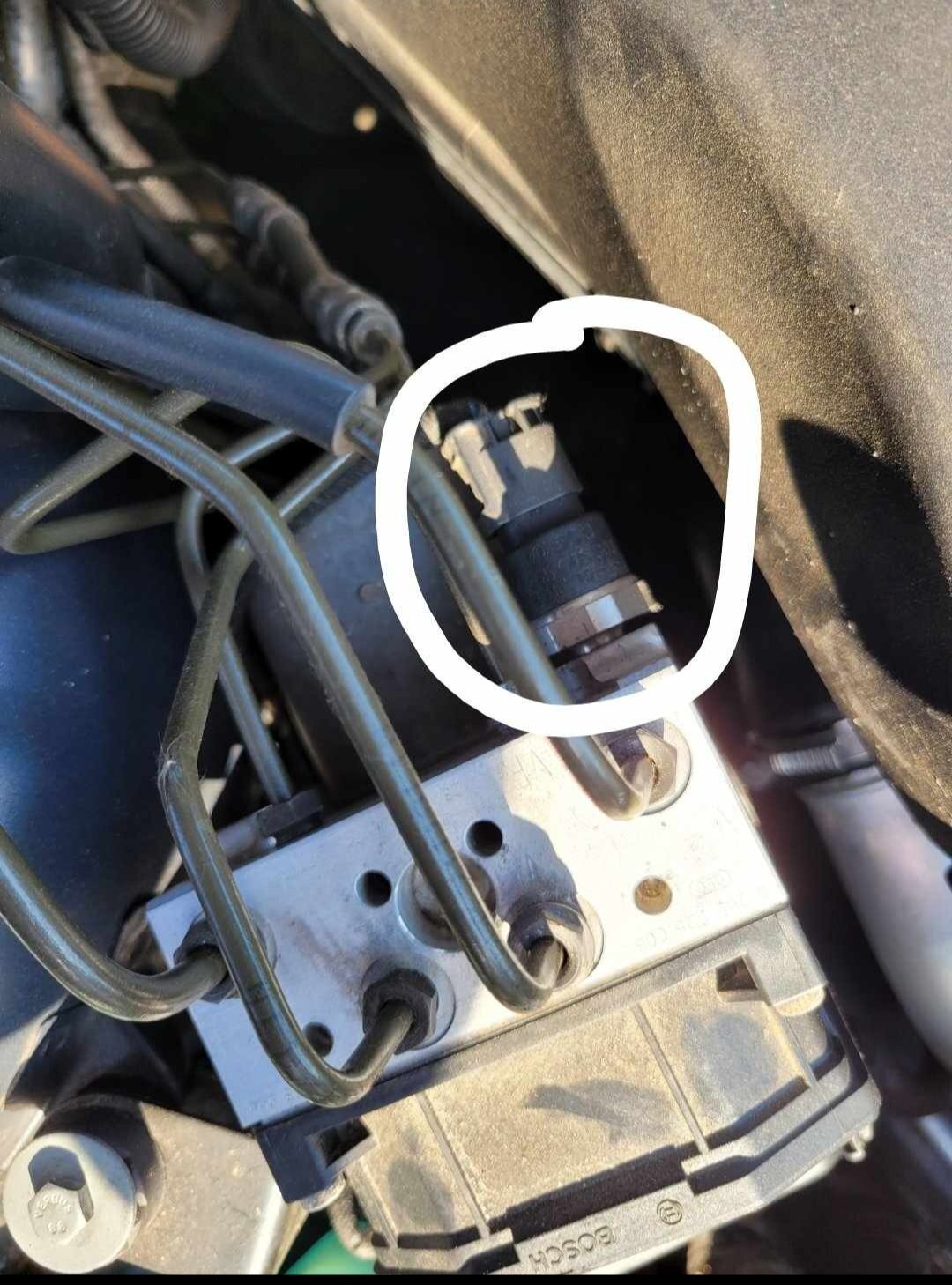

  1. Zamówiłem uzywki pompę, czujnik, sterownik o tych samych kodach po wymianę powinno działać jeżeli chodzi o abs. Co do poduszek to się zastanawiam czy nie kupić przypadkiem używanych foteli może to by coś dało.

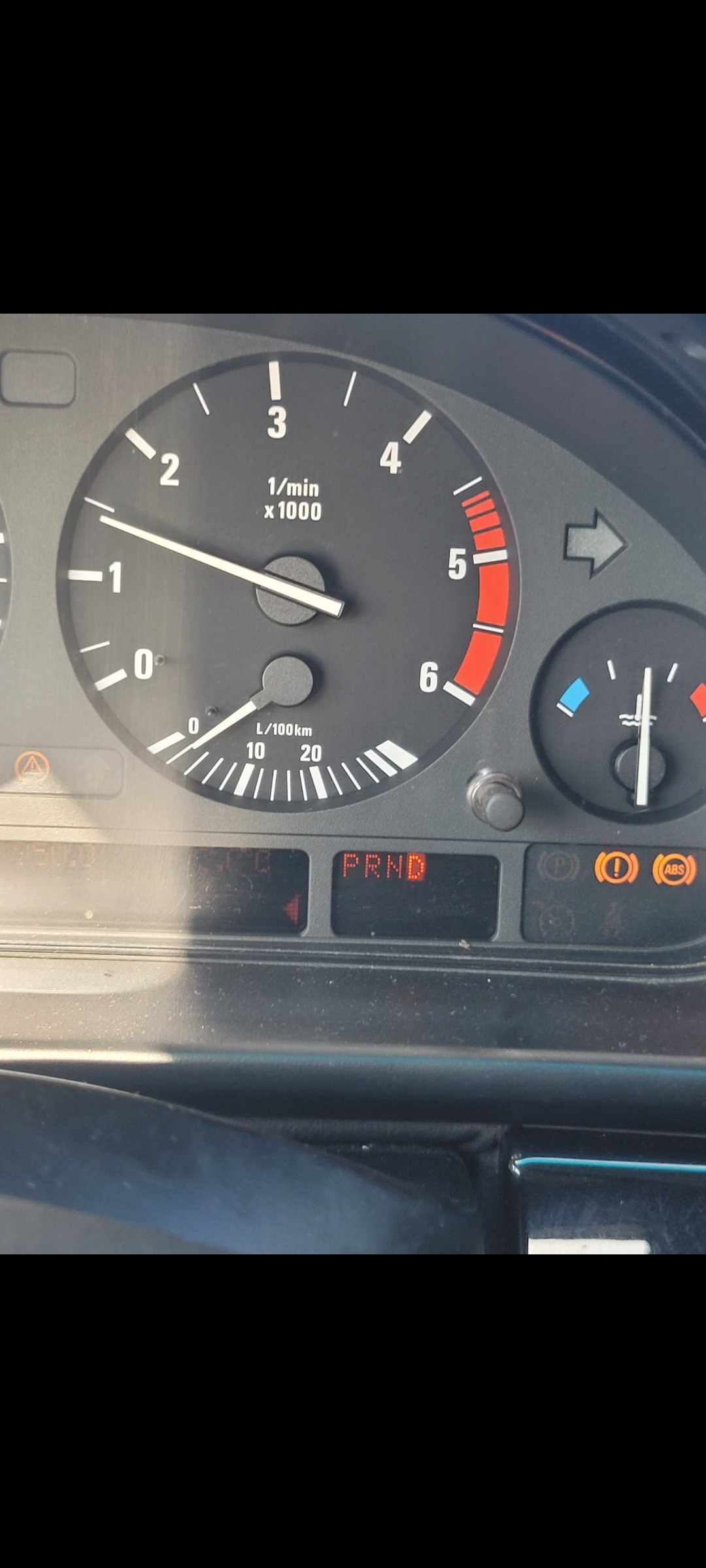

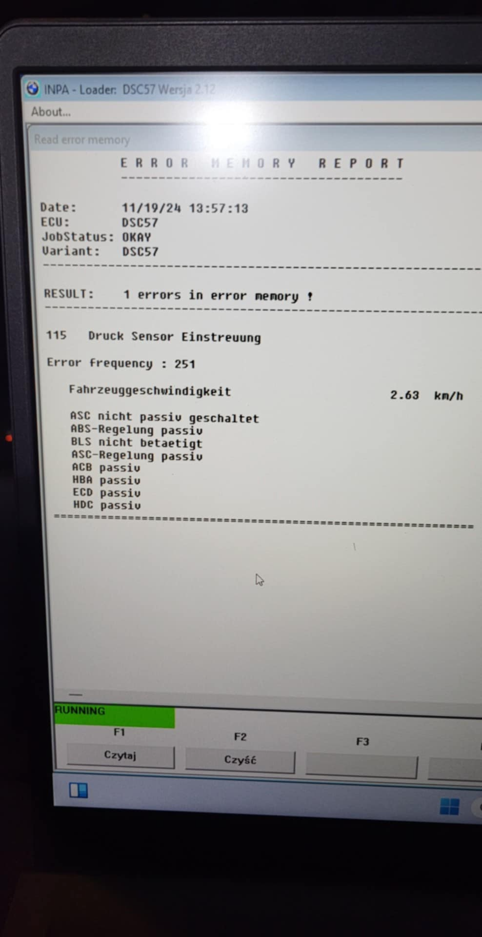

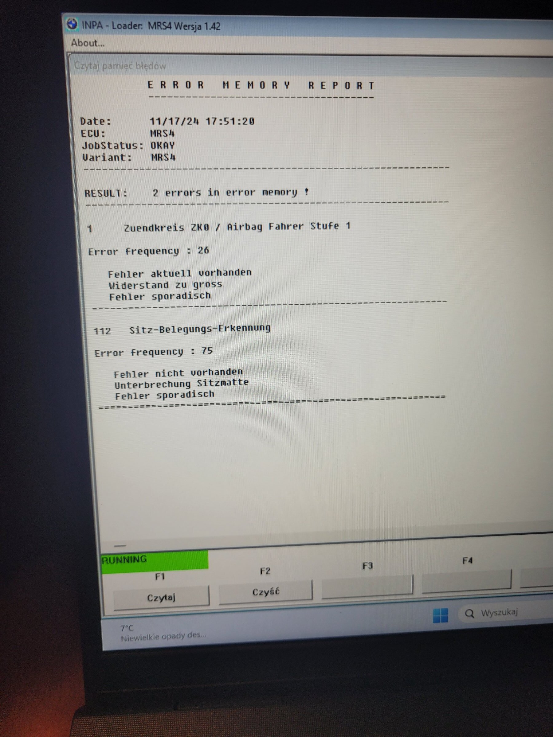

  2. Witam, Potrzebuję pomocy z diagnoza choinki na blacie robiłem kilka czynności i wymian, ale żadna nie pomogła. Zacznę od poduch. Error 112 jest zajętości siedzenia czytałem, że trzeba kupić emulator i wpiac niestwty blad nie zniknal . Error 1 jest bedem o airbagu bodajze w kierownicy, jak zidentyfikowac problem na czym on moze polegać? Warto kupić nowego airbagu i wpiąć go w kierownice? Możliwe że poprzedni właściciel coś grzebal czy raczej mogło się coś zepsuć? Kolejne rzeczy które się swieca jest reakcja abs. Zapaliły mi się po pracy od tego czasu kilka rzeczy zrobilem: Po zapaleniu się tych kontrolek całe zegary pracowały prawidłowo, ale postanowiłem tak czy siak wymienic Ważne!! Wydaje mi się że auto musi się nagrzać aby wywaliło mi błędy. Na zimnym trzeba poczekać. Ale może być to moje dziwne spostrzerzenie. 1. Czujnik abs tył 2 Oddałem do mechanika aby wymienił mi piastę z łożyskiem magnetyczny. Dopiero później kupiłem kabel z programem i wyrzuciło mi taki błąd wiec zaczalem grzebac przy sterowniku ABS, kupilem czujnik uzywany cisnienia niestety nic nie dalo. jak zdiagnozować co jest nie tak z tymi abs'ami.
