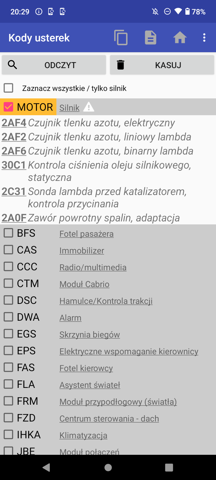

  1. screen-20240730-203351.mp4 Witam, E81 2010r N43B20A 122km 2.0 manual. Po zakupie auta męczę się z falowaniem obrotów i tym samym drganiami całego auta. Na zimnym silniku problem znacząco czuć, gdy się go mocniej rozgrzeje trochę mniej. Do tego dochodzi ciężkie ruszanie z miejsca, samochód jakby się dusił? Brakuje tej płynności, muszę ruszać z +- 1700 obrotów żeby wszystko fajnie się rozchulało a na dłuższą metę jest to męczące. Na dodatek szarpie przy odpuszczeniu gazu na 1 np. 1500 obrotów. Na postoju słychać pod autem dziwny dzwięk. W jego rytm są te drgania na karoserii i falowania obrotów —> Na desce żadne kontrolki się nie pojawiają. po zeskanowaniu OBD widnieją błędy pokazane poniżej. Dołączam również krótki film z Live Data na postoju z btool. Jeżeli ktoś będzie chciał mogę sprawdzić dane parametry podczas jazdy jak i w innych sytuacjach. Z informacji które mogą pomóc: Rozrządu nie wymieniałem, nie wiem kiedy był wymieniany. Auto ma swoją moc. Podczas jazdy 2000 obrotów i wyżej samochód nie szarpie, płynnie przyspiesza, hamuje silnikiem. Film z live data nie chce się przesłać w plikach więc podaje linkiem: https://photos.app.goo.gl/Mjf3LYPhGCBCak2f9 Z chęcią odwdzięczę się osobie która naprawdę będzie chciała pomóc. z góry dziękuję za pomoc! screen-20240730-203351.mp4
