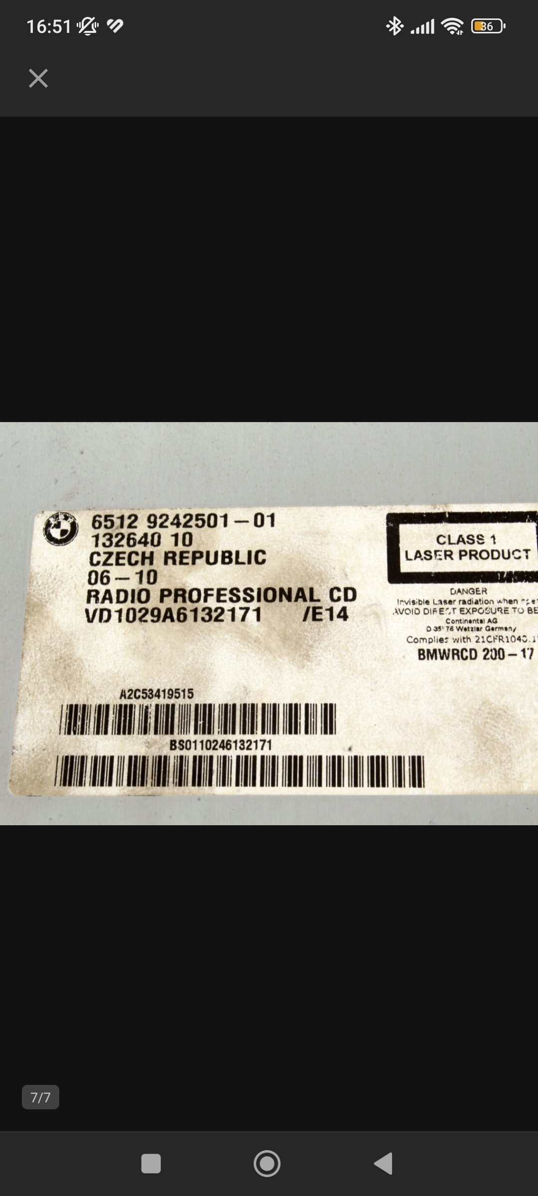

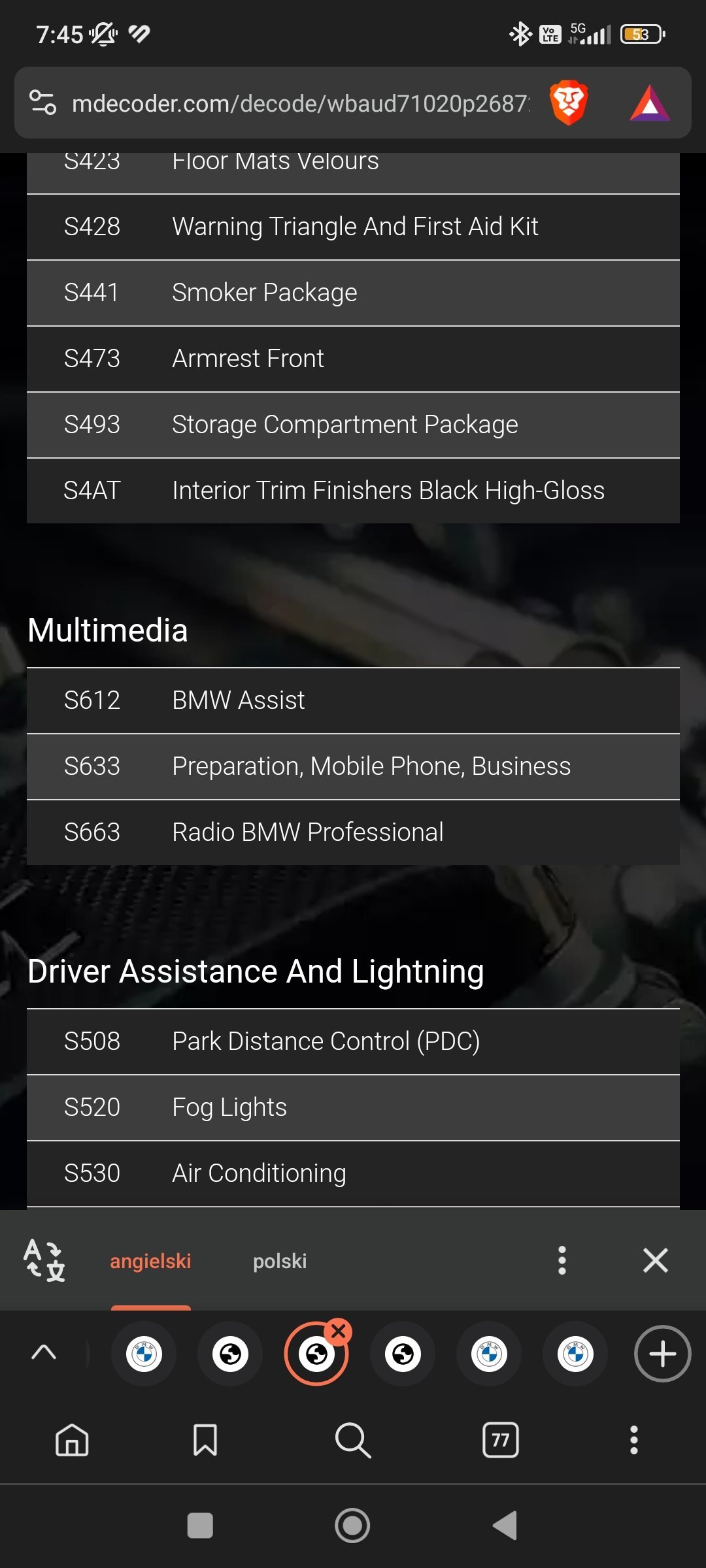

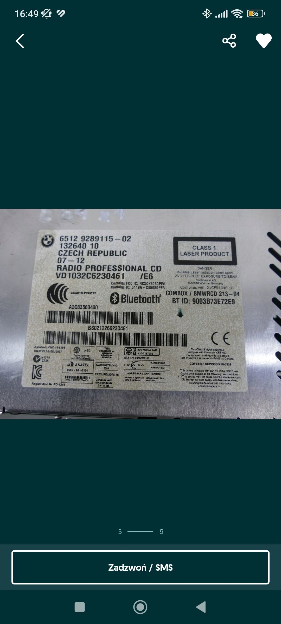

  7. Z vinu wychodzi tak jak zdjęcie, że powinno być radio professional. Przede wszystkim zależy mi na zestawie głośno mówiącym, muzyce z AUX i jeśli to możliwe USB z odtwarzaniem Muzyki. Teraz jakie radio ogarnąć do tego modułu co mam w bagażniku znalazłem kilka wersji professional, z tego co znalazłem to tam gdzie na naklejce jest bluetooth to podobno mają wyjście USB z tyłu ta biała kostka, ale nie wiem czy wtedy Muzyka z pendrive ruszy Czytałem też o zmieniarce cyfrowej żeby puszczać muzykę po bluetooth i z USB czy może przemyśleć zmianę na zestaw Ccc. Jak to ogarnąć bo za dużo chyba się naczytałem i już nic nie wiem

  9. Z vinu wychodzi tak jak zdjęcie, jakie radio ogarnąć

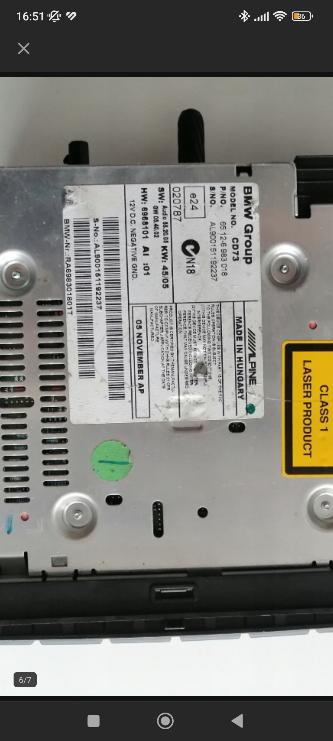

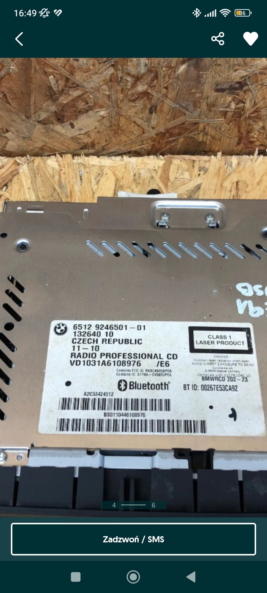

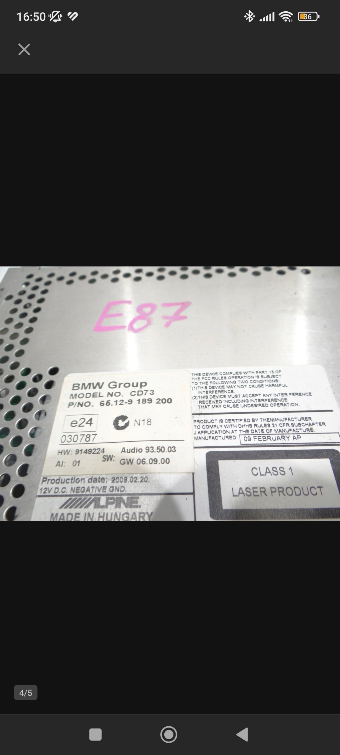

  10. Witam, trochę szukałem ale nie znalazłem odpowiedzi. Sprawa wygląda tak. Pacjent e87 2008r. Radio business, kierownica multi, jeden mikrofon w podsufitce i moduł w bagażniku jak ze zdjęcia. Moduł jest z bluetooth ale nic w aucie nie wykrywa a business nie ma opcji phone ani bluetooth. Więc pytanie brzmi, czy żeby ogarnąć głośnomówiący przez Bluetooth i muzykę wystarczy dołożyć radio professional? Jeśli tak to które, bo znalazłem kilka rodzaji, tzn. firmy Alpine, kolejne bez nazwy najprawdopodobniej Continental, oraz dużo droższe z opisem na naklejce że ma bluetooth Oraz kolejne pytanie po ogarnięciu 1 jak dołożyć do tego USB?
