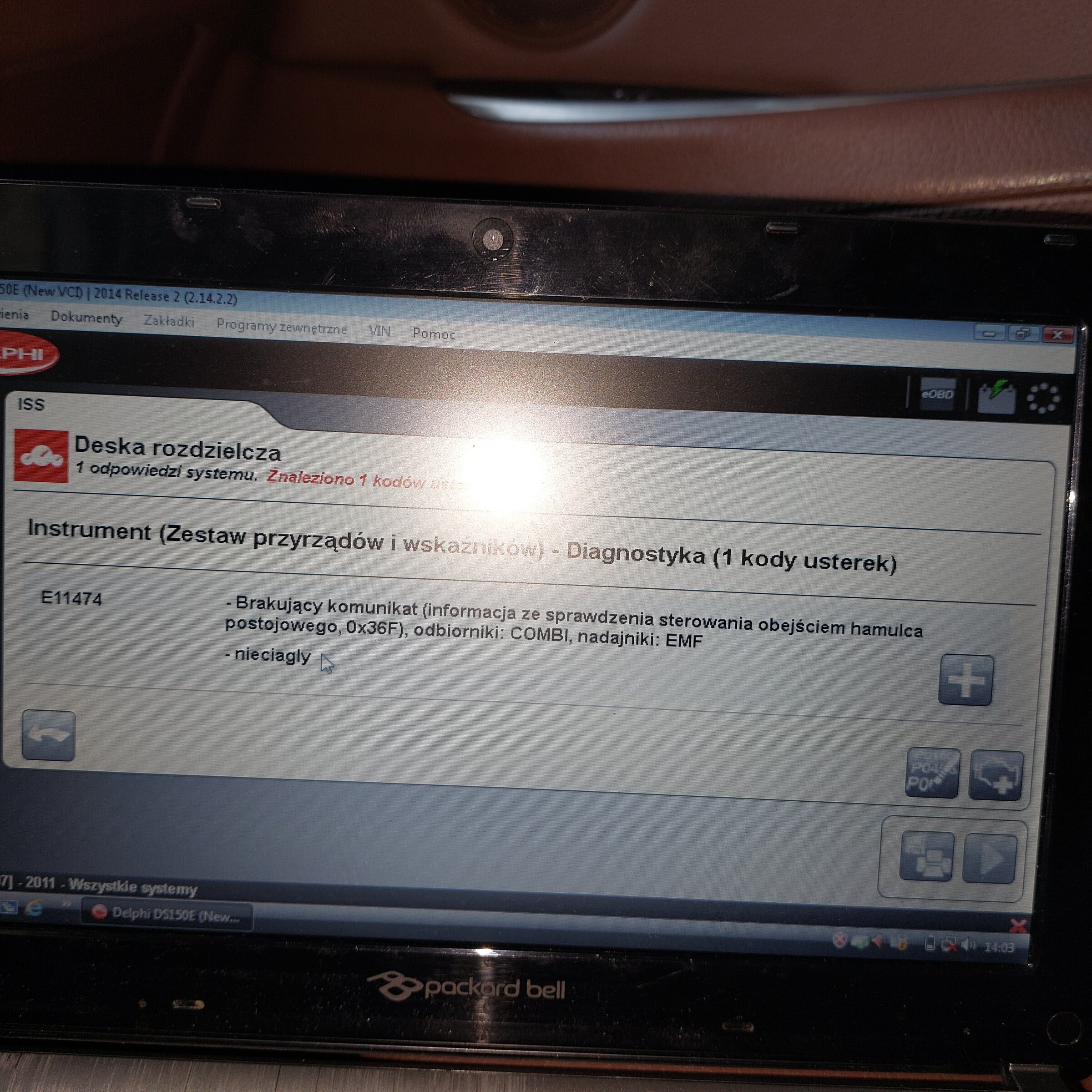

  1. Witam posiadam F07 gt wyskakuje błąd awari hamulca postojowego. Hamulec zaciąga i zwalnia prawidłowo. Wymieniłem moduł z linkami z ali i problem noe zniknął. Podpinam komputer i wyskakuje błąd jak w załączniku. Wymieniłem też szczeki hamulcowe sprawdziłem bezpieczniki. Proszę o pomoc

    Witam mam problem z komunikatem uszkodzonego hamulca postojowego. Zaciąga i luzuje bez problemu jednak błąd i komunikat wywala. W ista wyskoczył mi błąd zwarcia do masy przewody nr 15. Zdjęcie załączyłem. Jednak nie mam pojęcia gdzie szukać problemu. Proszę o podpowiedzi. Pozdrawiam
