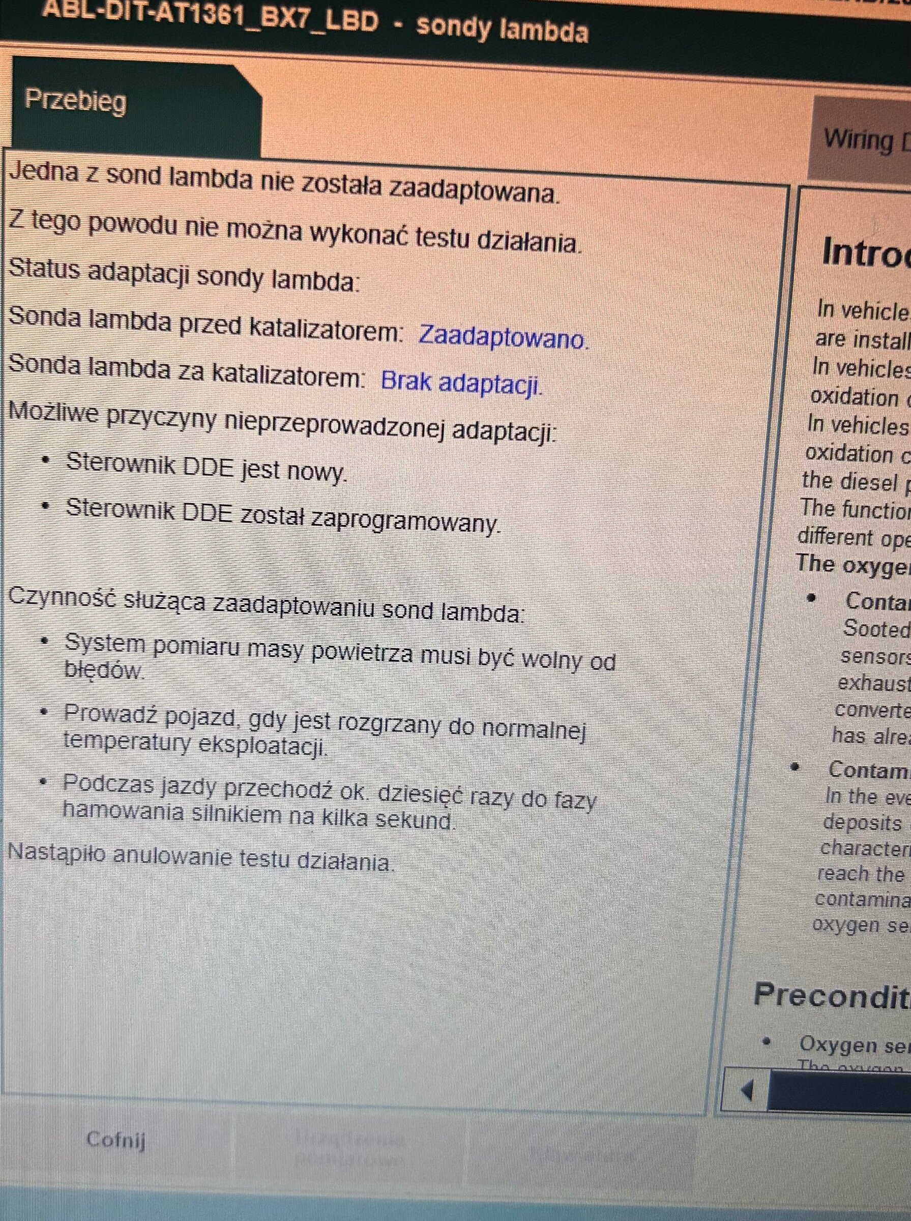

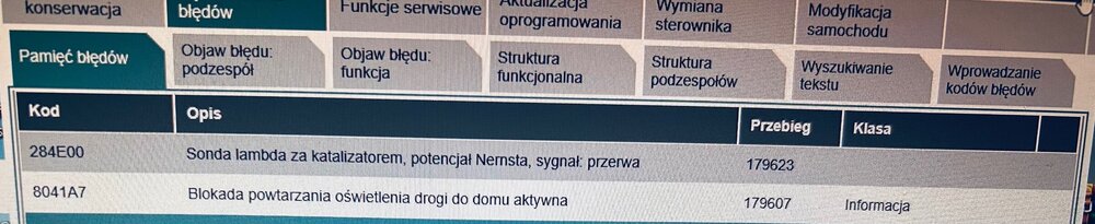

  1. Poduczyłem się trochę i zobaczyłem dokładniej o co z tym może chodzić I właśnie pokazało mi się że nie jest wykonana adaptacja Usunąłem błąd Usunąłem adaptację I błąd powrócił Zobaczę jeszcze instalacje i właśnie zabieram się za wymianę Czyli wychodzi na to że napewno to jest numer 07 ? I mam jeszcze pytanie jak robię adaptację to wystarczy że usunę aktualną ?

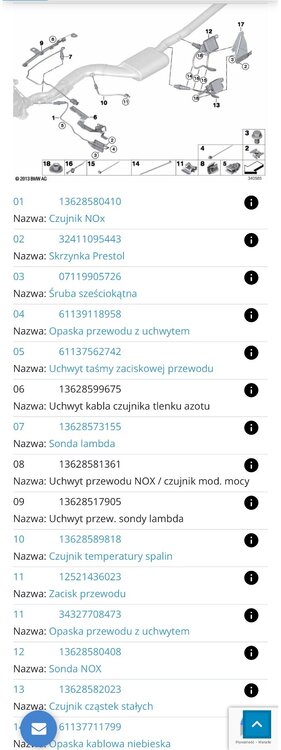

  2. Witam mam ten sam błąd tylko w 114d b37 Poduczyłem się trochę i zobaczyłem dokładniej o co z tym może chodzić I właśnie pokazało mi się że nie jest wykonana adaptacja Usunąłem błąd Usunąłem adaptację I błąd powrócił Zobaczę jeszcze instalacje i właśnie zabieram się za wymianę I mam pytanie która to sonda i gdzie ona się znajduje I mam jeszcze pytanie jak robię adaptację to wystarczy że usunę aktualną ?

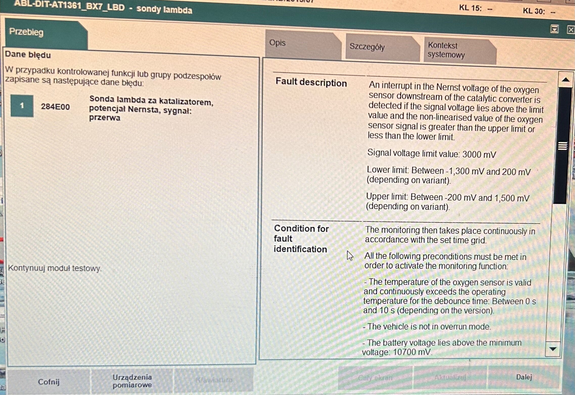

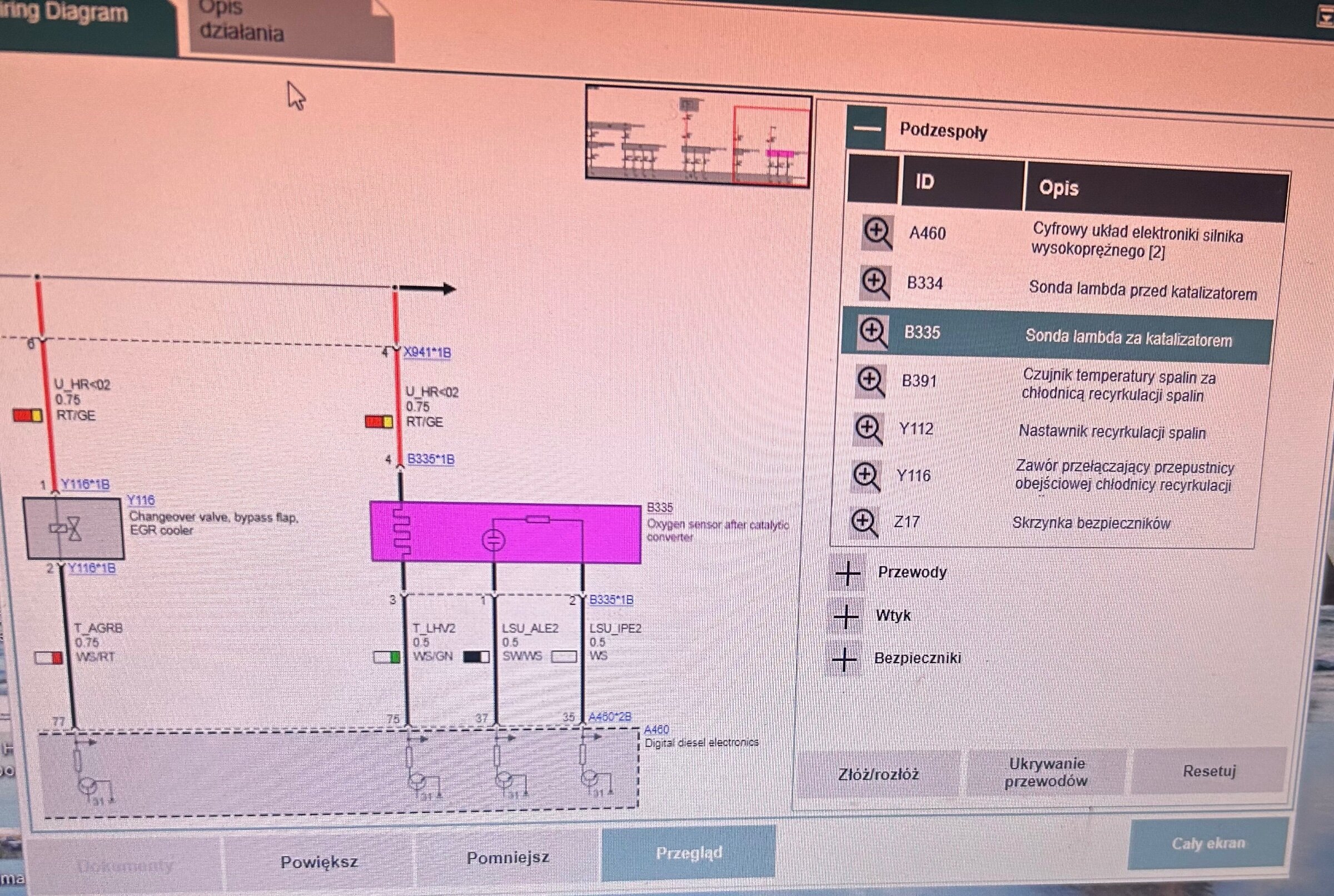

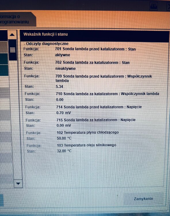

  3. Witam od pewnego czasu mam problem z moim BMW 114d b37 A dokładnie mam problem z sondą , po podłączeniu Wyskakuje błąd 284E00. Po odczytaniu sond parametry jak niżej w zdjęciu . I moje pytanie która to sonda. 05 , 07 czy 12. Dodam że auto jeździ normalnie żaden check sie nie świeci
