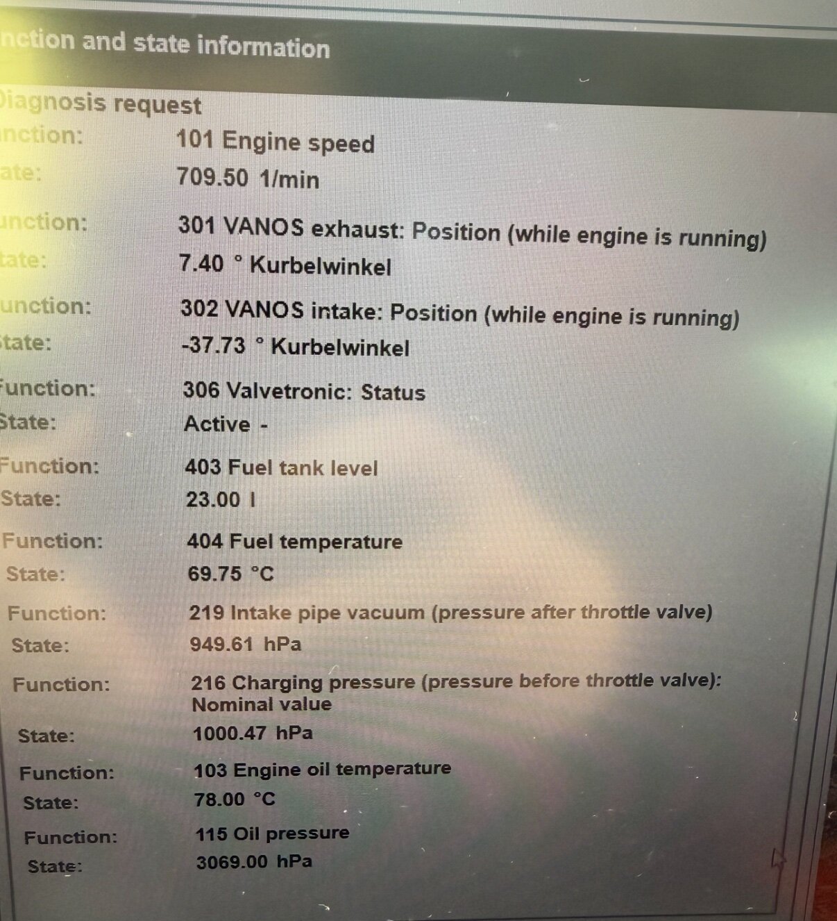

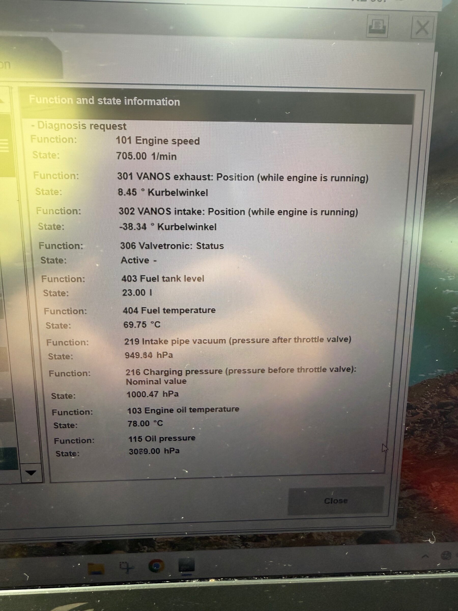

  1. Blad ogarnięty Wtyczka była wypięta od zaworu regulacji ciśnienia (hydraulic valve pod przepustnica). Została kwestia tych wartości vanosa czy coś jest może nie tak?

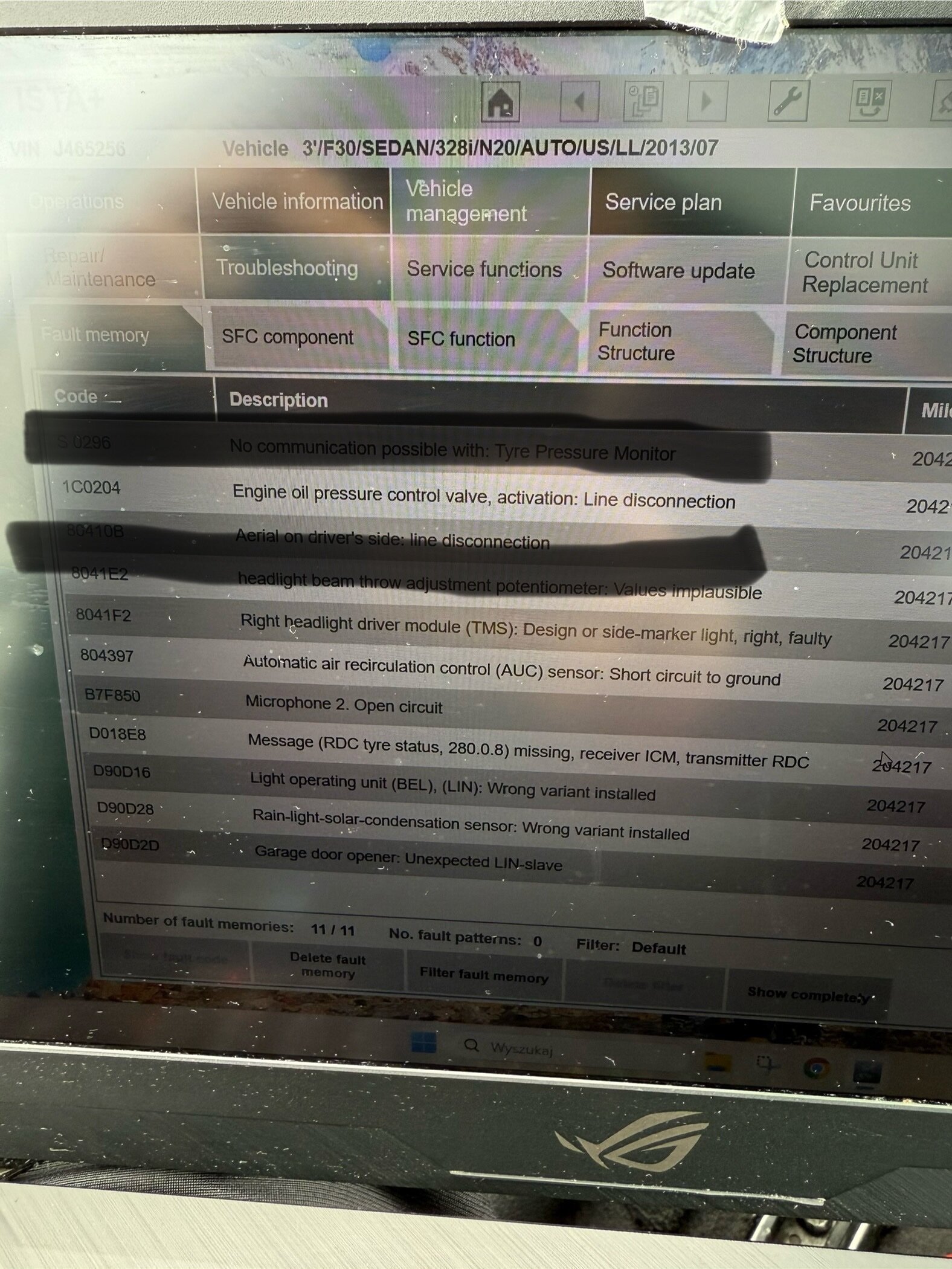

  2. Cześć, Próbuję dojść co się dzieje z N20 (f30 328i). Bardzo twardo pracuje szczególnie na zimnym, dodatkowo ma bardzo słaby dół. Kiedyś już pisałem o początkowych objawach gdzieś, ale zacząłem się bardziej szczegółowo przyglądać. Mam błąd 1C0204 (engine oil pressure control valve) oraz dziwne wartości na jałowym na Vanosie dolotowym bo skacze w okolicach minus 30 do minus 40 (wydechowy trzyma się na plusie). Nie bardzo wiem gdzie szukać. Zamieniłem actuatory ale nie pomogło. Ktoś wie o co może chodzić? I co to za zawór ciśnienia który wyrzuca błąd? Bo szukam tego elektrozaworu i też nie mogę znaleźć Wrzucam wartości i skan błędów z ISTA.
