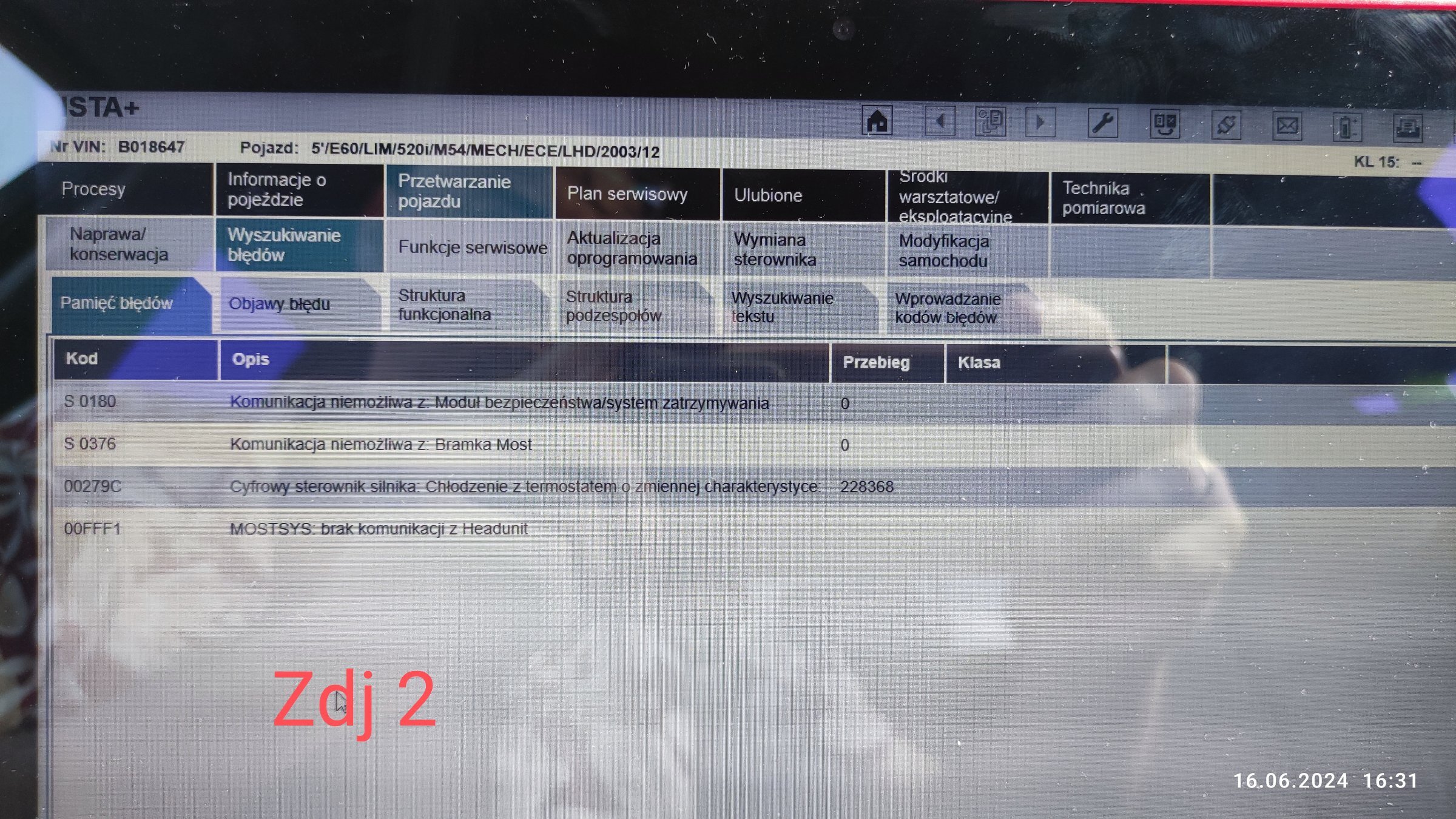

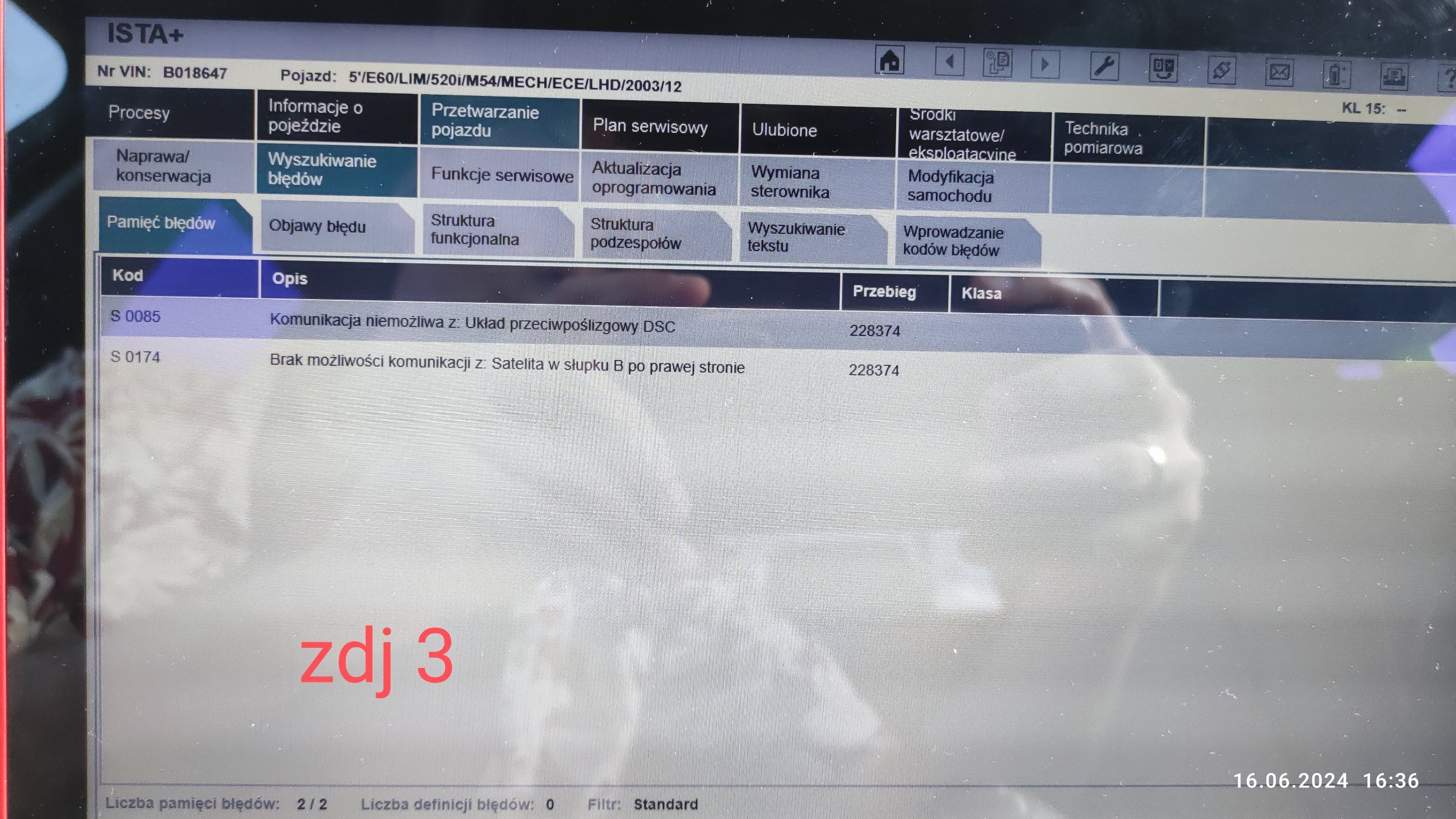

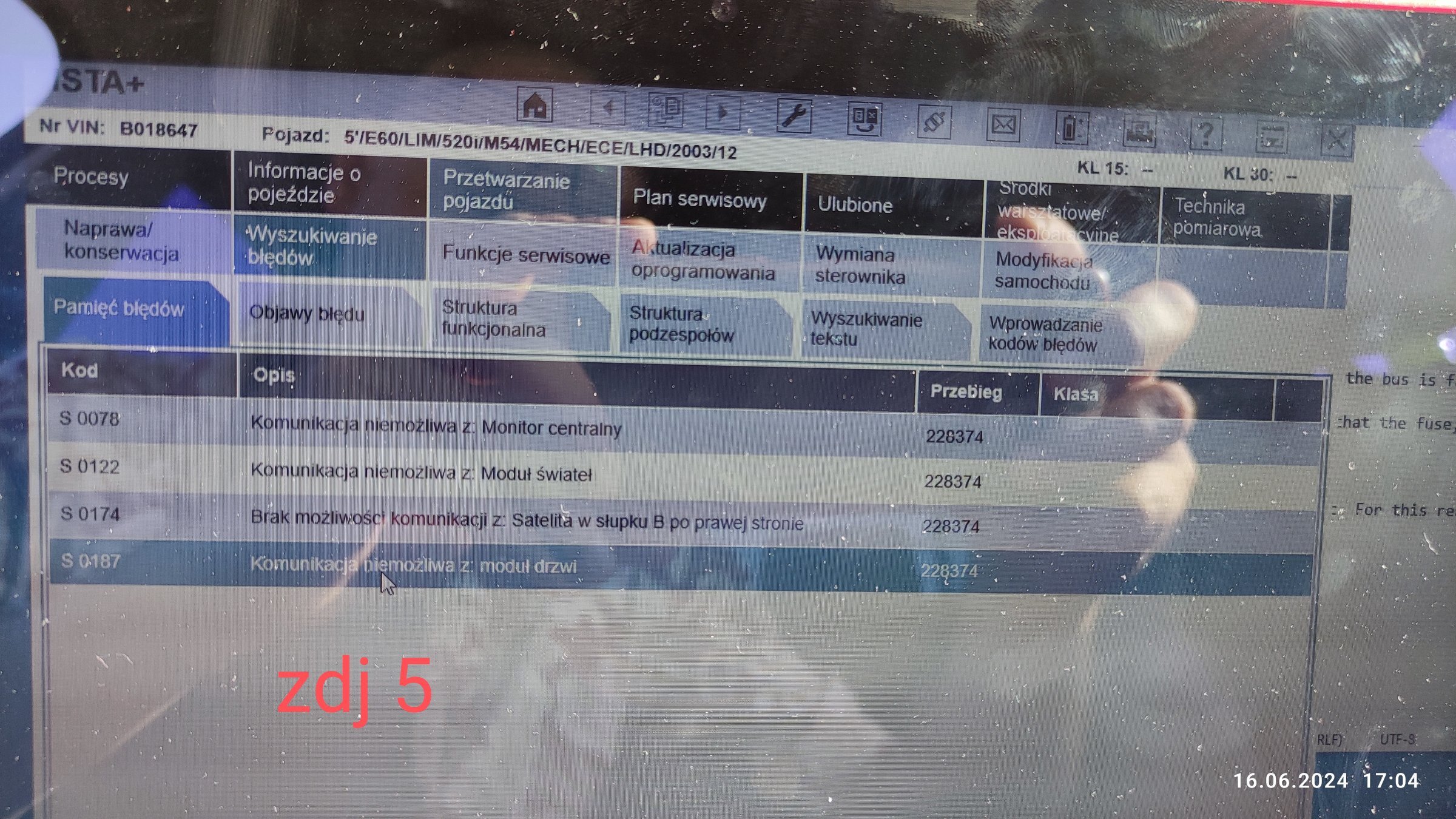

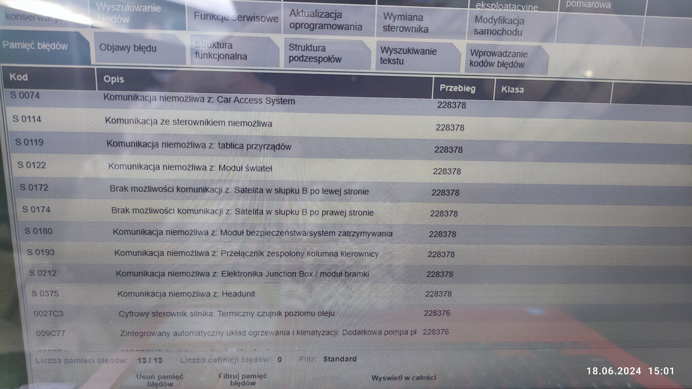

  2. Dzień dobry Wczoraj w trasie pojawił się check engine mała ikonka ale nic się działo z zachowaniem samochodu po zgaszeniu i odpaleniu samochodu nadal się świeciła. Podpiąłem komputer po powrocie z trasy. Odczytałem błędy sporo tego więc zdjęcie nr. 1 . Błędy skasowałem drugi odczyt i błędy zdjęcie nr. 2 Znowu skasowałem kolejny odczyt inne błędy zdjęcie nr 3,4,5,6 i taka loteria co odczyt to inne błędy. Wcześniej tak nie było miałem stały zestaw błędów: 0027C3 czujnik poziomu oleju, 009C77 Dodatkowa pompa oraz 00ABCA M-ASK zasilanie anteny i było wiadome co jest do naprawy a tu jak widać loteria co odczyt to co innego. Ładowanie na mierniku 14.1 w ukrytym menu 14.3 . Co o tym sądzicie ?
