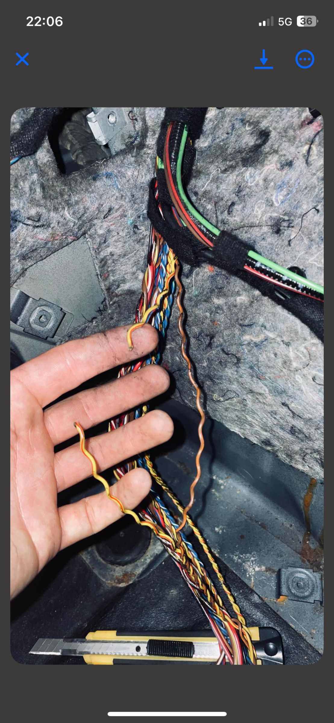

  4. Edit: tylne prawe głośniki wlasnie co chwilę przerywają uderzyłem w plastik radia i zaczął działać ehh… plis help me
  5. Zdj kabla przerwanego w bagażniku.
  6. Witam. Rok temu miałem problem z prawą stroną głośników w E90: - Hifi - Wzmacniacz w bagażniku Co jakiś czas miałem przerwy w prawej stronie i głośniki działały ale bardzo cicho, uderzyłem ręką w miejsce gdzie wkłada się płytę nawigacji i przy 1 uderzeniu prawa strona się wyłączała i 2 raz wszystko działało dobrze. Dostałem się do radia, sprawdziłem kable + kostkę Bluetooth i wszystko było dobrze i po złożeniu przestało się to pojawiać. Dostalem sie do wzmacniacza i był jeden kabel przepalony (nie pamiętam który, jak będzie to potrzebne to poszukam i może znajdę zdj który to był kabel), złączyłem kabel. Po jakimś miesiącu czasu z rana jechałem i prawa strona przestała grać całkiem poczułem smród spalenizny i od tamtego czasu prawa strona gra ciszej. Po sprawdzeniu głośników okazało się że z tylnej półki większy głośnik treszczał, pod siedzeniem trzeszczał a tweetery przód + tył grały po podłączeniu na lewą stronę dobrze. W tym momencie prawa strona: - przednie drzwi grają cicho, - bassowy pod fotelem wymieniony i gra cicho czasami jak poruszam kabel albo samo z siebie zacznie cicho dawać basem, - lewa strona półka przerywa czasami/słychać jakby się włączały wyłączały. - lewy przód + pod fotelem gra tak czysto niczym jakby wyszły dopiero z ASO. Ja rozkładam ręce, nie mam pomysłu oprócz przerwy na kablach/końcówka mocy w wzmacniaczu czy kurna Bóg mnie ukarał…
