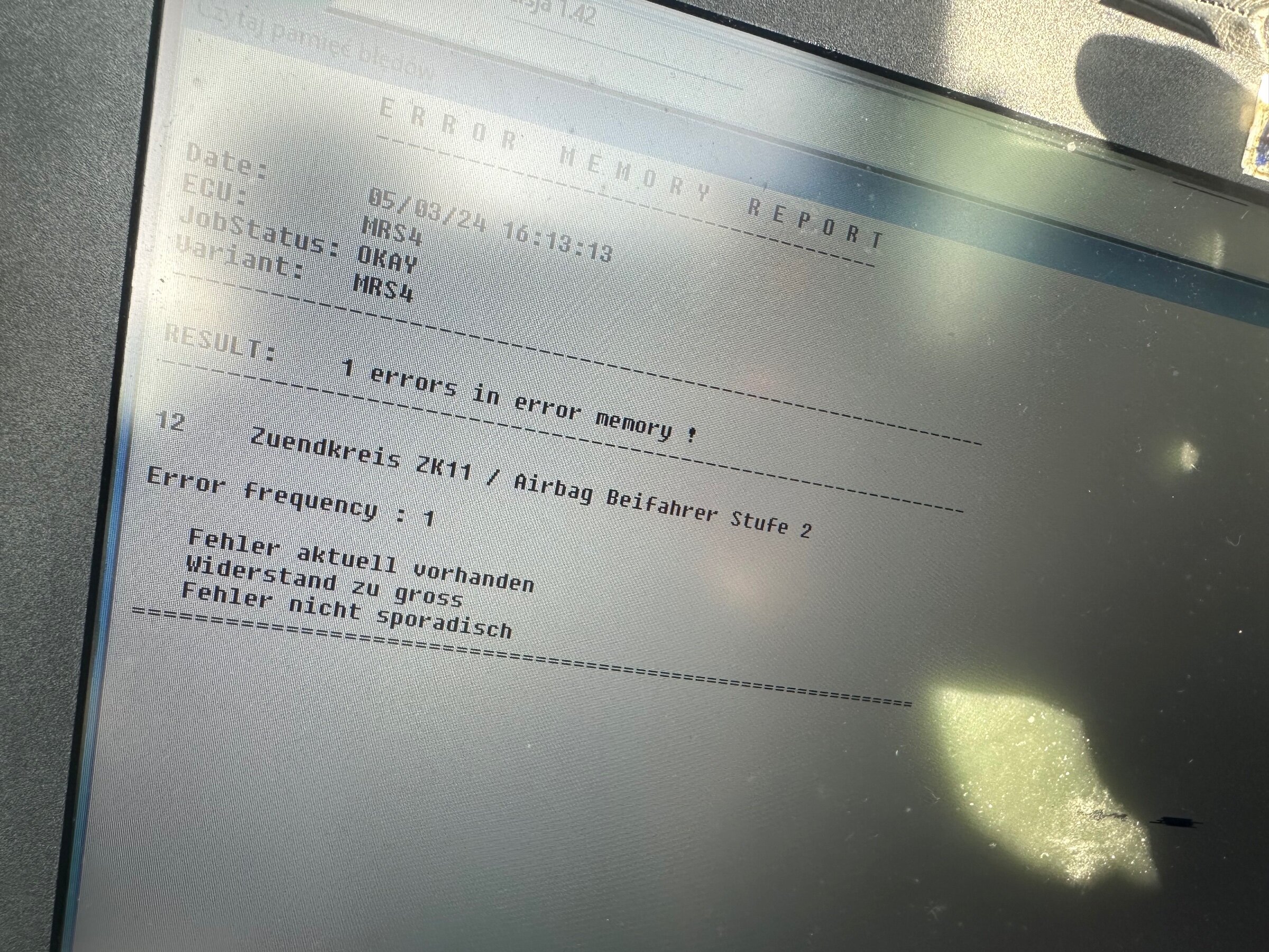

  1. Witam, pacjent e46 m54b22, wymieniłem fotele przód i odpalam auto a tu błąd poduszki. po skasowaniu wraca od razu. O co chodzi?
  2. dzieki
