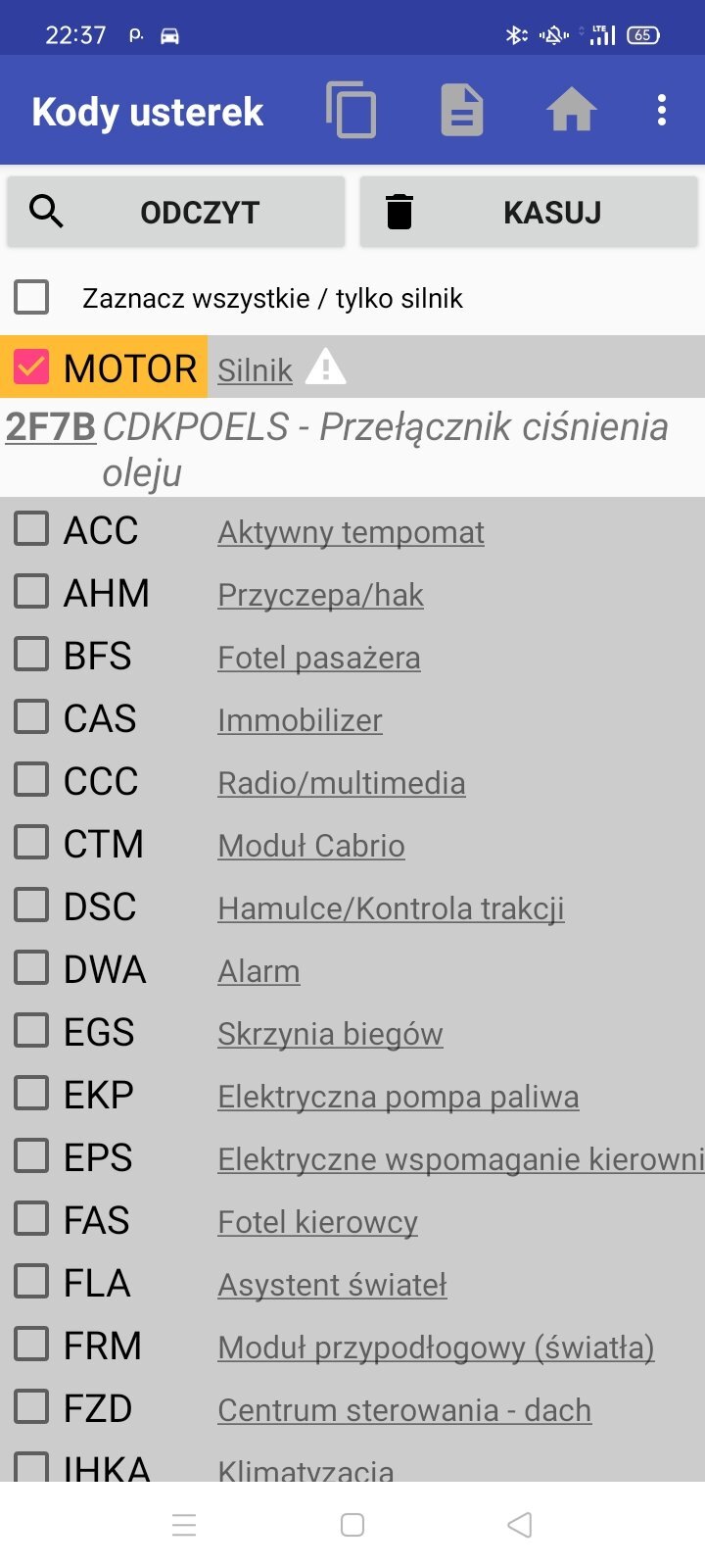

  1. Słychać to od 7 sekundy do 10.00 Nagle pojawia się takie WRRRR Z błędów mam takie VID-20250325-WA0001.mp4
  2. A i przed korek wlewu oleju można na luzie ruszać łańcuchem lewo i w prawo
  3. bmw silnik n46 e90 , gdy odpalam i jest zimny to ma 1100 obrotow i wtedy dopóki nie zejdzie do niszszych obrotow czyli 1000/900 slychac takie jakby terkotanie/warczenie slychac to najbardziej w srodku auta, lecz na zewnatrz tez to slychac, gdy dodaje gazu wydaje mi sie, ze dzwiek nie jest glosniejszy tylko dalej jest taki sam, i wtedy gdy silnik ma te 900/1000 obrotow to magicznie znika, auto wtedy chodzi rowno nie wibruje ani nic, przy odpaleniu tez chyba slychac dziure w wydechu, co to moze byc, pisalem do faceta u ktorego kupilem auto pisal ze rozrzad jest stary, ale slizgi cale i go na nowo pod symulatorem naciagneli i powinno byc okej oraz pytanie co to znaczy, ze został naciągnięty pod symulatorem?
