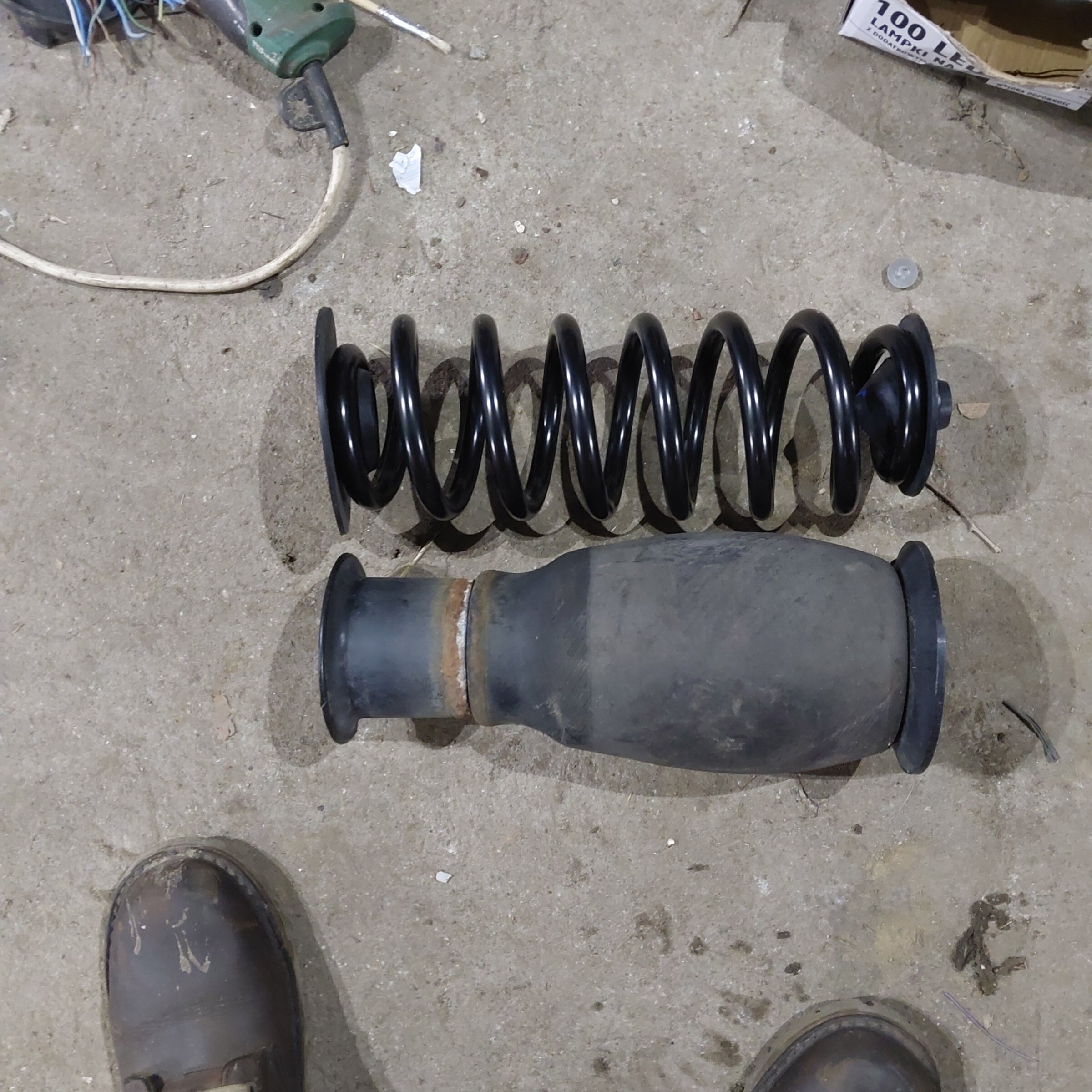

  1. Producent sprężyn to Lesjofors, nr sprężyn 4208443 z tylnego zawieszenia e39 Touring. Jeśli chodzi o wężyki, to nie mam naklepszej wiedzy na ten temat, ale z tego co wiem ciśnienie w zaślepionych wężach wystarczy aby sprężarka się nie włączała. Dodatkowo za uruchomienie kompresora odpowiadają również czujniki na wahaczach. Jeśli auto nie jest opadnięte to nie ma sygnału do uruchomienia kompresora właśnie. Czuli wszystko gites. Ja akurat wszystko wywaliłem.:)

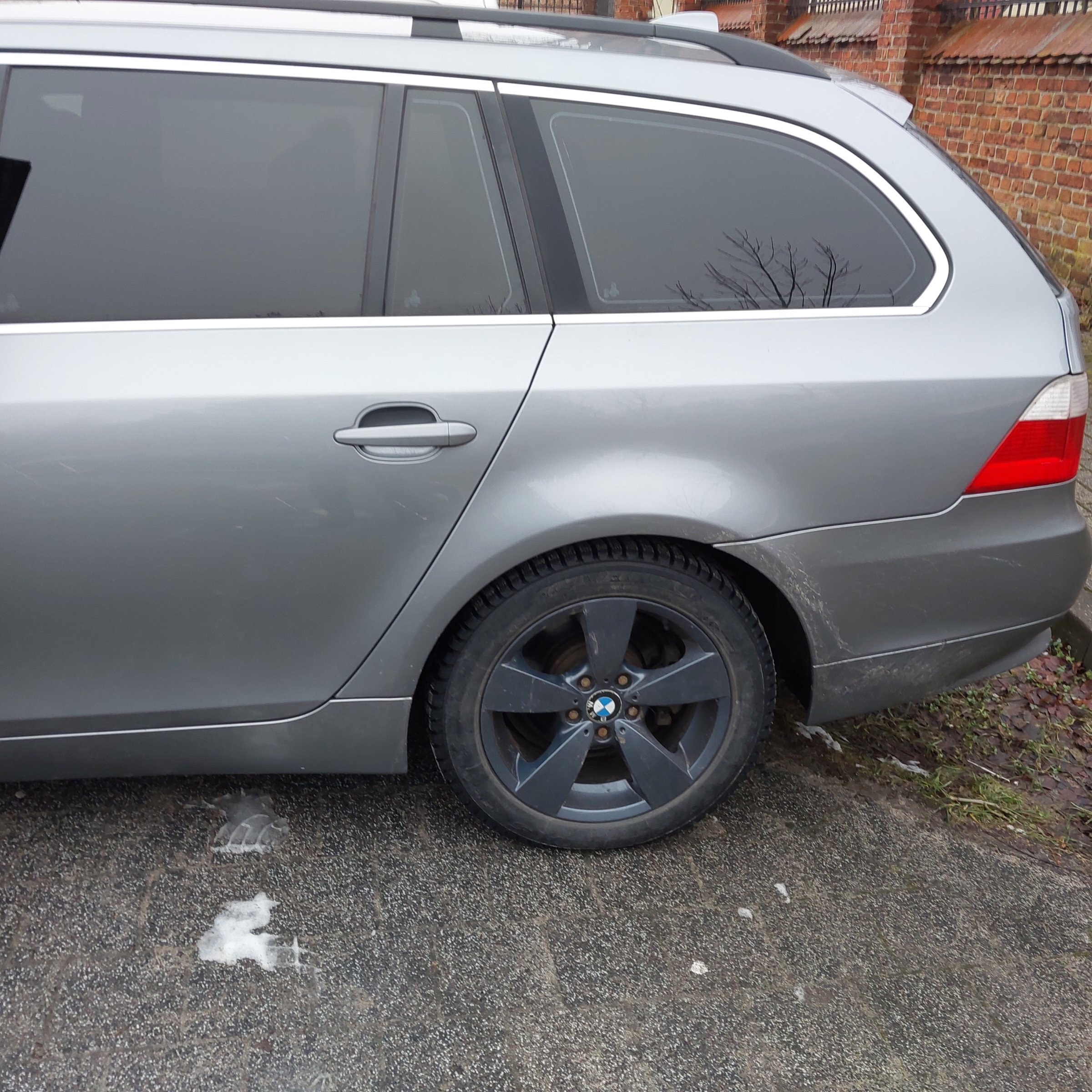

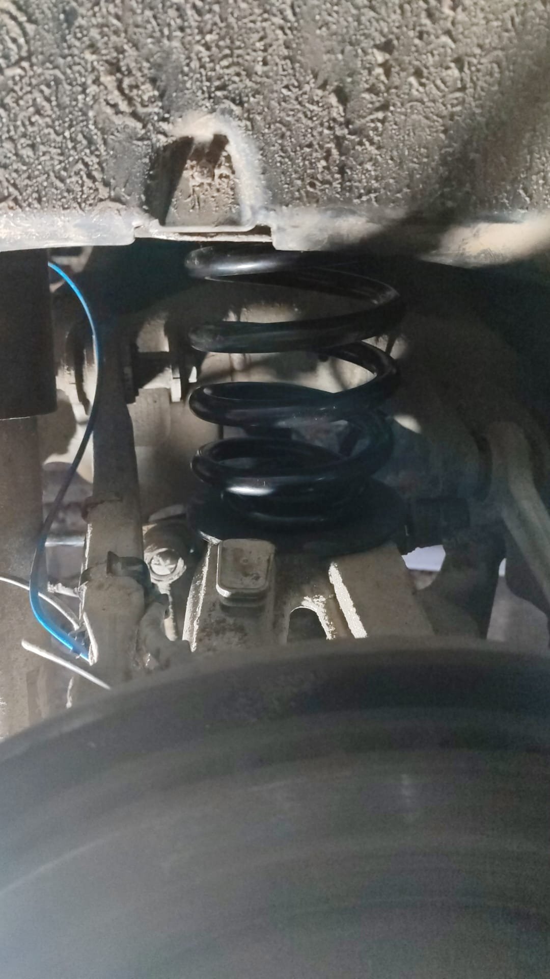

  2. Dzień dobry Panowie..i Panie jeśli takie tu są.. Odnośnie pytania zamiany poduch na sprężyny, to odpowiedź brzmi- da się i sam jestem tego najlepszym przykładam. Dzisiaj mogę powiedzieć: żegnajcie zużyte miechy, zatarte kompresory, nieszczelne wężyki i ch...j wie co jeszcze. Proces doboru części i wymiany jest dość prosty. Do e61 pasują sprężyny od e39 touring, w moim przypadku miały długość 325 mm(wzmacniane), standardowe są o 20 mm dłuższe. Podkładki gumowe o symbolu BMSI-X5UPR oraz BMSI-X5L w zestawie z tymi sprężynami. Do wstawienia sprężyn należy maksymalnie opuścić wózek włącznie z wypięciem amortyzatorów. Po całym procesie trzeba wykodować NIVO, lub zaślepić przewody jeśli uznamy, że może nam się jeszcze kiedyś przydać. Auto stoi normalnie, normalnie się jeździ, nie wyczułem różnicy podczas pokonywania zakrętów nawet przy większej prędkości. Załączam kilka fot dla niedowiarków. Do szanownych Forumowiczów..kto chce poprawiać fabrykę, to niech poprawia. Kto chce zachować oryginał jego sprawa. Forum jest po to żeby się wspierać i pomagać rozwiązywać pewne problemy, a nie naśmiewać się i rżnąć cwaniaka. Gdyby były jakieś pytania, to śmiało..
