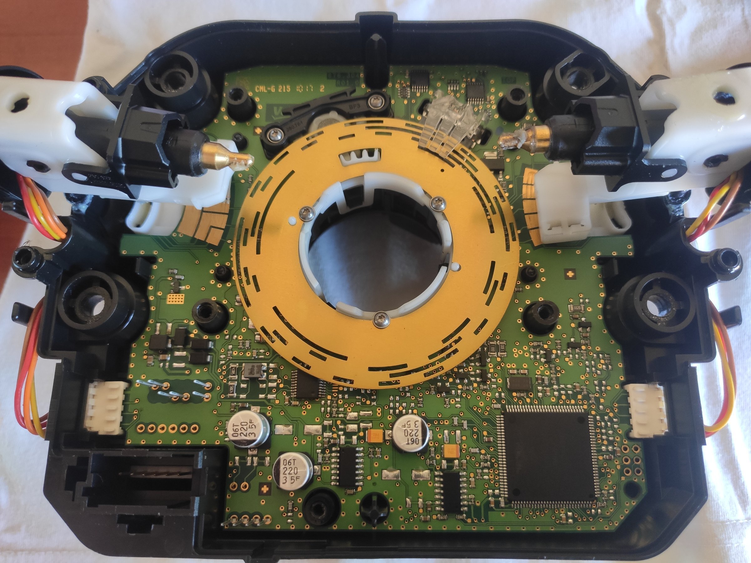

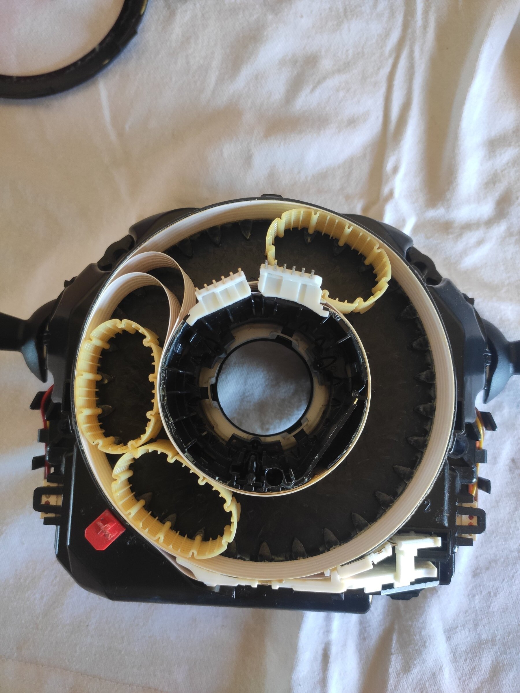

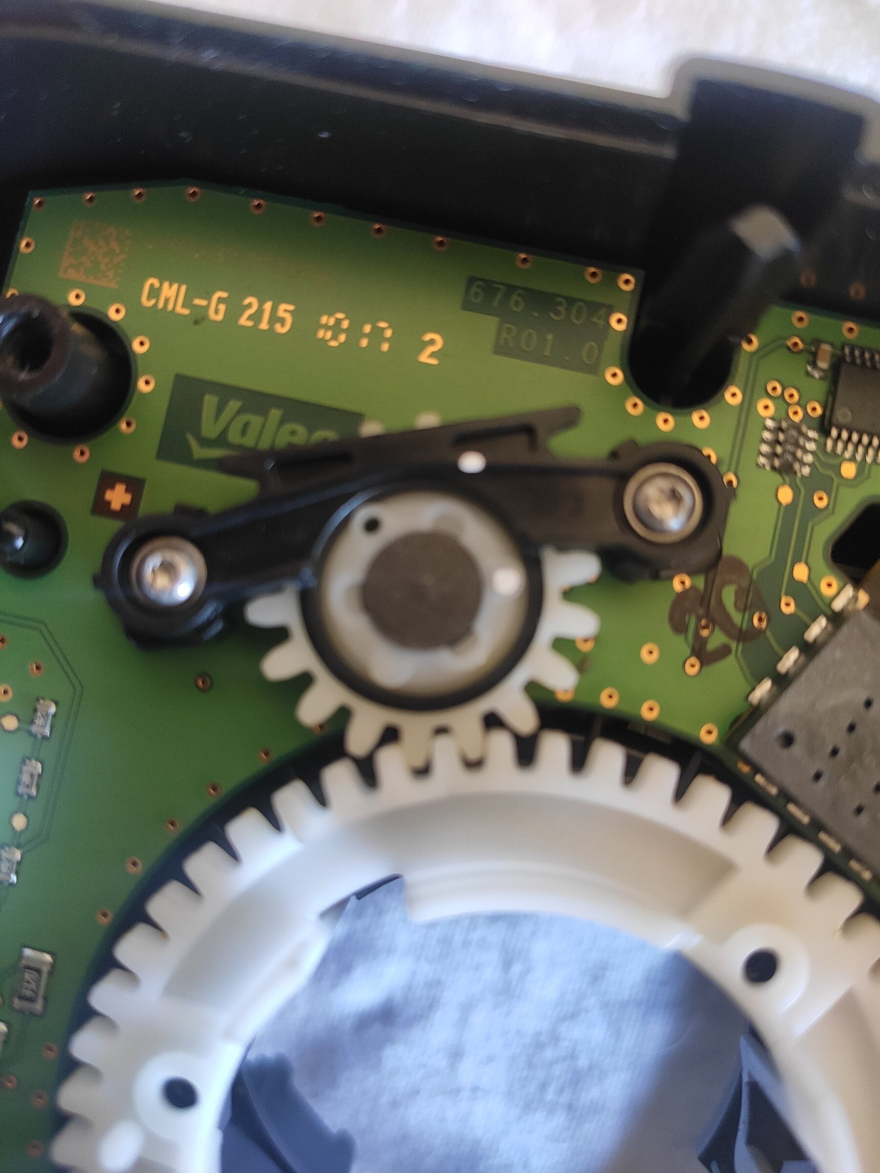

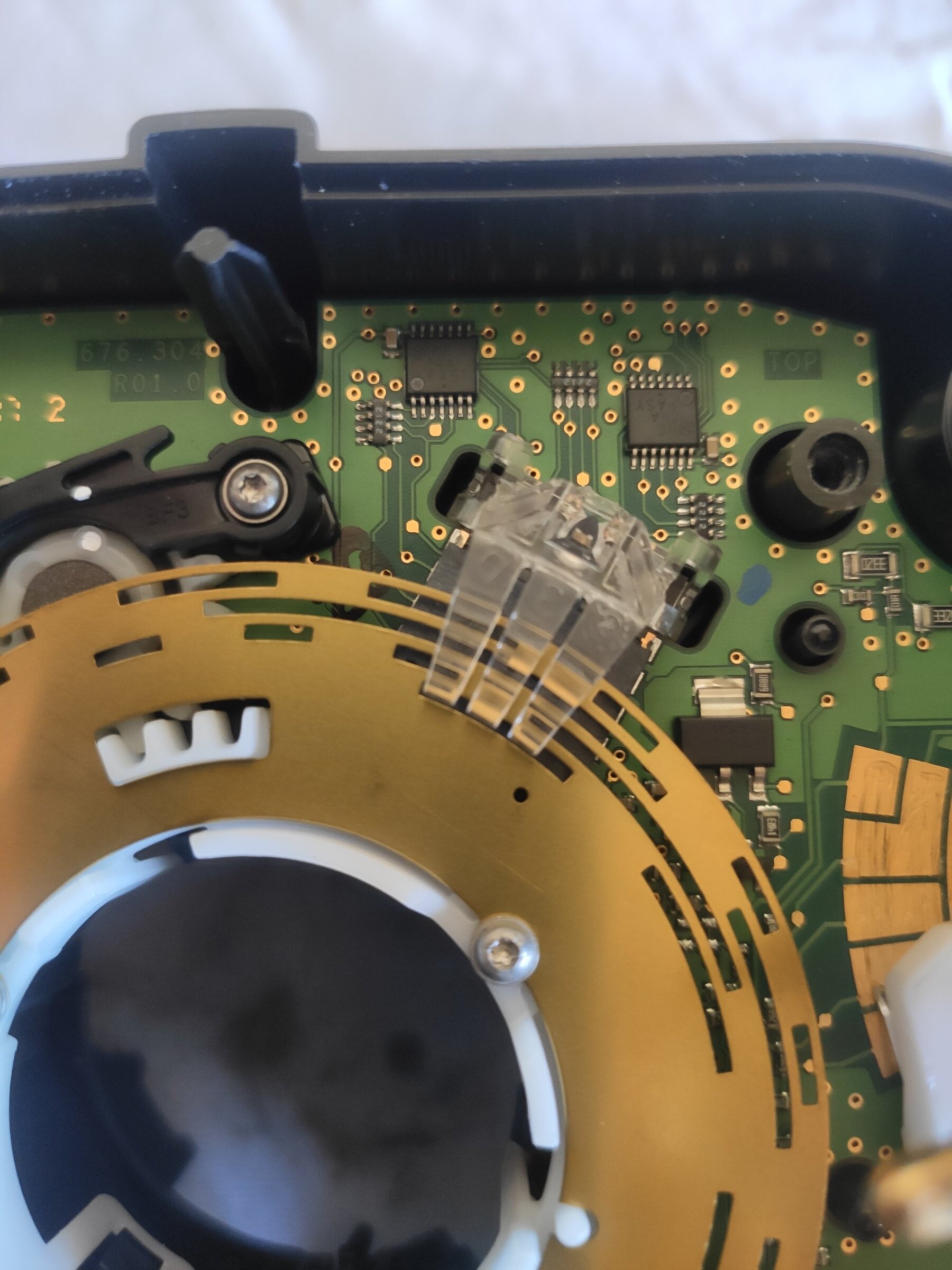

  2. Dokładnie to samo powiedziała mi jedna osoba, która zajmuje się programowaniem/kodowaniem, z której usług już kiedyś korzystałem. Nie zmieniałem kolumny kierownicy, lecz przegub między kolumną kierownicy a drążkiem od maglownicy (ten, który przechodzi przez karoserię). A czy mógłbyś wskazać na załączonych przeze mnie zdjęciach, który dokładnie elementu jest tym czujnikiem kąta skrętu? Chodzi o tą małą białą zębatkę połączoną z tą dużą centralną zębatką? Czy może jest to ten plastikowy element z trzema "łapkami", który odczytuje dane z tego złotego kółka? Z racji tego, że nigdy tego nie sprawdzałem i nie mam punktu odniesienia, to jakie wartości powinienem uznać za te z nieba? Jaki zakres wartości jest normą? Dziękuję Panowie za wskazówki! Życzę miłego dnia!:)
  3. Dziękuję Adamie za zainteresowanie tematem! Co do kąta położenia kierownicy, to nie próbowałem go odczytywać, ponieważ nie wiedziałem, że mogę coś takiego zrobić (co do napraw auta, to jestem amatorem samoukiem, a jeśli chodzi o ISTĘ, to wciąż się jej uczę) i co dalej miałbym z tą informację zrobić? Czy chodzi Ci o to, że jeżeli nie dam rady odczytać tego kąta położenia kierownicy, to będzie to kolejny dowód na to, że pająk kwalifikuje się do wymiany? Właśnie chodzi mi o to, żeby sprawdzić to, co jest możliwe do sprawdzenia ISTĄ, by mieć pewność, że wymiana pająka jest konieczna, dlatego dziękuję Ci za Twoją sugestię. Mówisz o ustawianiu pająka w pozycji "0" po zdjęciu kierownicy… Napiszę dla jasności: gdy naprawiałem ten przegub, to kręciłem nim, aż poczułem skrajność i wówczas przestałem, więc niech ktoś nie pomyśli, że kręciłem nim daleko poza wszelki opór Kierownicę miałem już zdjętą, żeby właśnie dostać się do pająka, by móc go rozebrać i jest ustawiony w pozycji "0", czyli w takiej, że trzeba wykonać tyle samo obrotów zarówno w lewą, jak i prawą stronę, by poczuć opór. Co do próby kalibracji czujnika kąta skrętu, to owszem - robiłem to po skasowaniu tej litanii błędów (zostały tylko te niezwiązane z kwestią kierownicy). Gdyby ktoś jeszcze miał jakieś pomysły, to będę wdzięczny ze wszelkie sugestie. Pozdrawiam i życzę Wam miłego dnia!

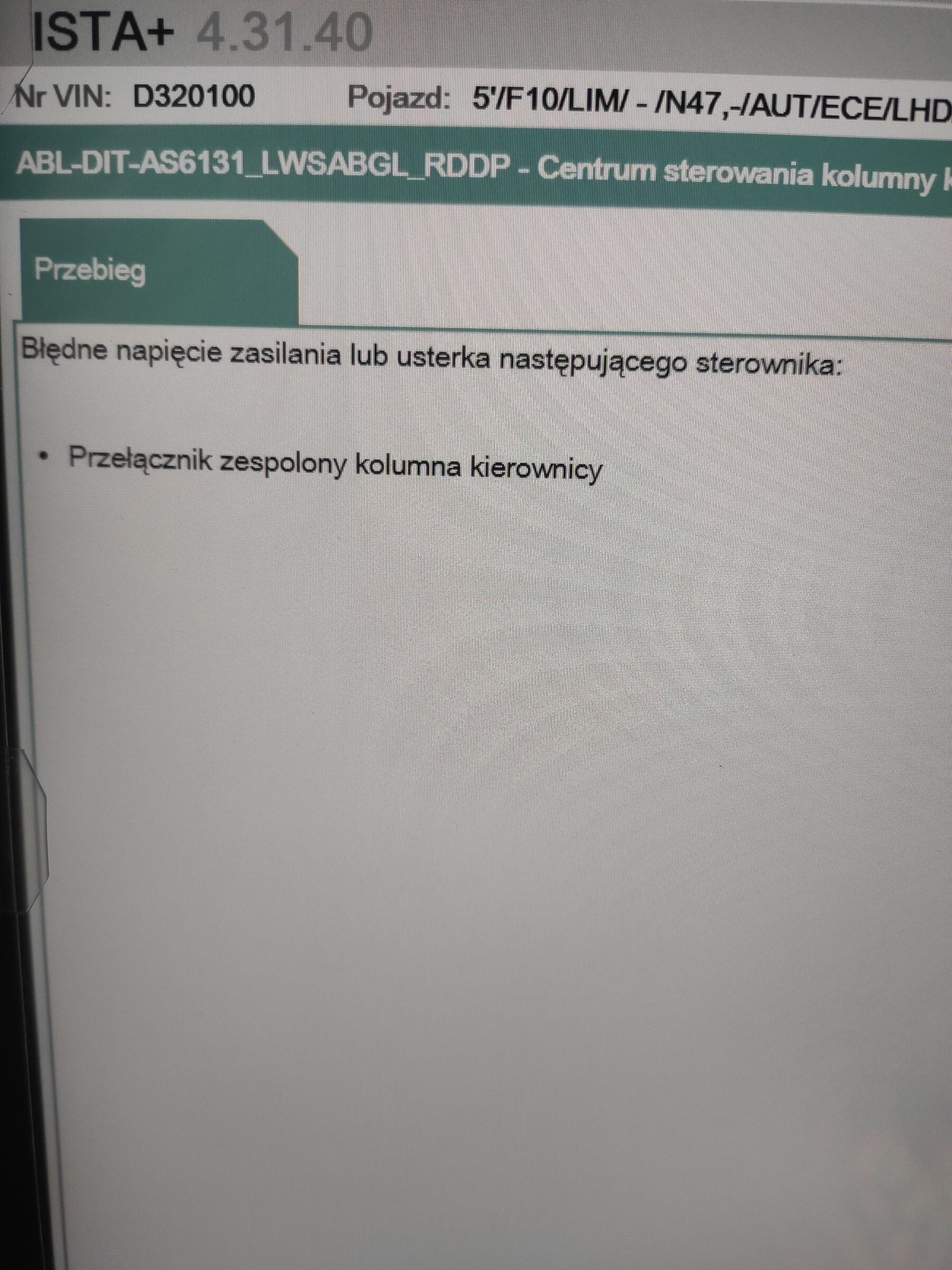

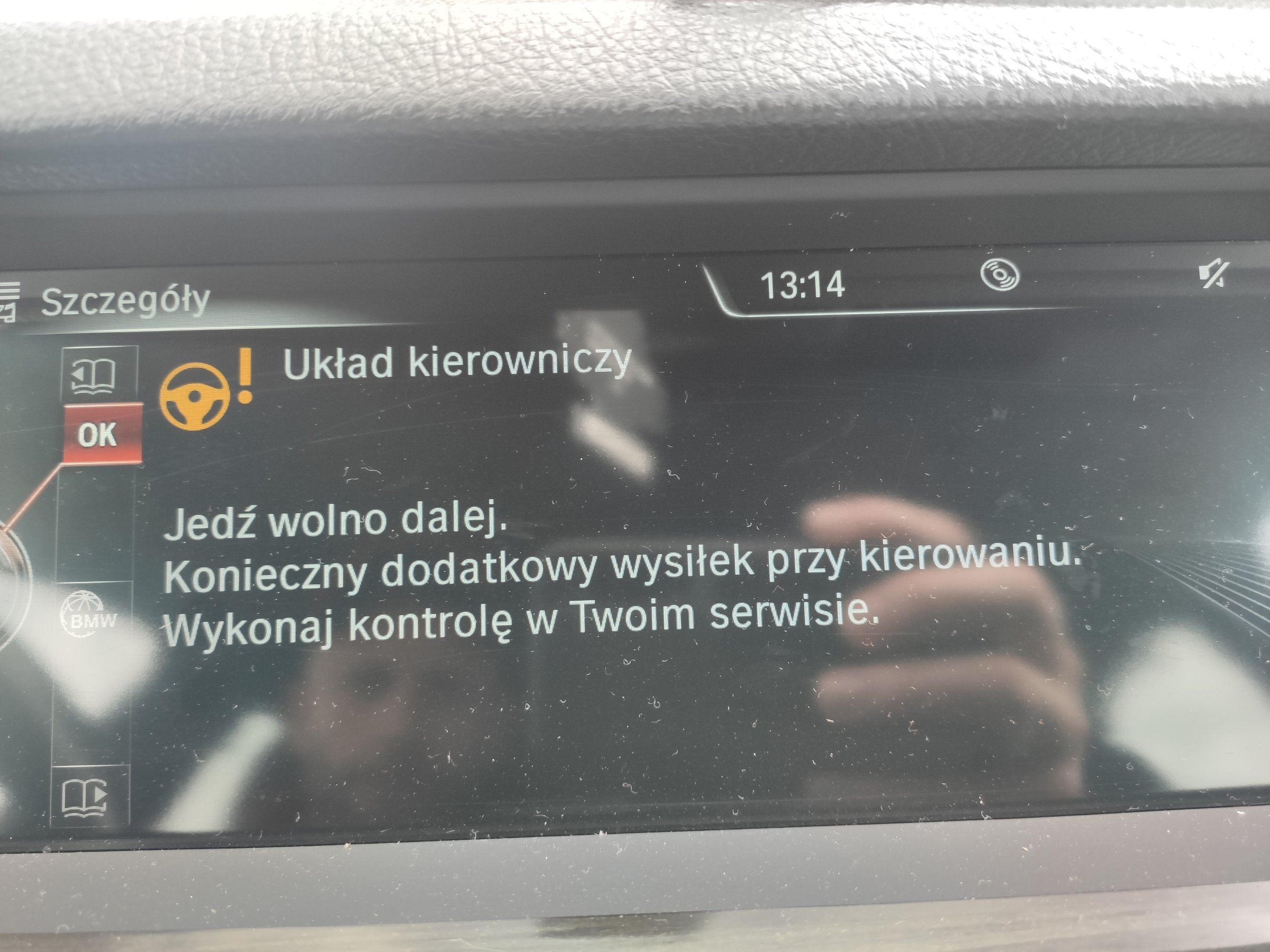

  4. Witam! Podczas wymiany przegubu kolumny kierowniczej niestety przekręciłem kierownicę chyba dalej, niż powinienem i poskutkowało to tym, że podczas jazdy próbnej po naprawie przy pierwszym skręceniu kierownicy w prawo pojawił się komunikat "Stabilizacja toru jazdy..." a później "Układ kierowniczy". Po podłączeniu ISTY wyskoczyła litania błędów związanych z tą kwestią. Jednym z błędów jest 80340B - "Czujnik kąta skrętu: czujnik kąta skrętu powyżej maksymalnej wartości" Reszta błędów związanych z tą naprawą wydaje się być pochodną od tego czujnika (przynajmniej ja tak myślę), ponieważ wcześniej nie było tych wszystkich błędów. Gdy próbowałem zrobić kalibrację tego czujnika, to pojawia się komunikat "Błędne napięcie zasilania lub usterka następującego sterownika: Przełącznik zespolony kolumna kierownicy" Po rozebraniu "pająka" nie rzuciło mi się w oczy żadne uszkodzenie mechaniczne (zerwana taśma, urwany kabelek itp.), więc pytanie brzmi: Czy jest tu jakaś dobra Duszyczka, która podpowie, co i w jaki sposób mogę jeszcze sprawdzić, by mieć pewność, że konieczny jest zakup nowego "pająka"? Dodaję też kilka zdjęć, byście sami mogli rzucić okiem. Swoją drogą który element tego "pająka" to ten czujnik? Pozdrawiam serdecznie i życzę miłego wieczoru!:)

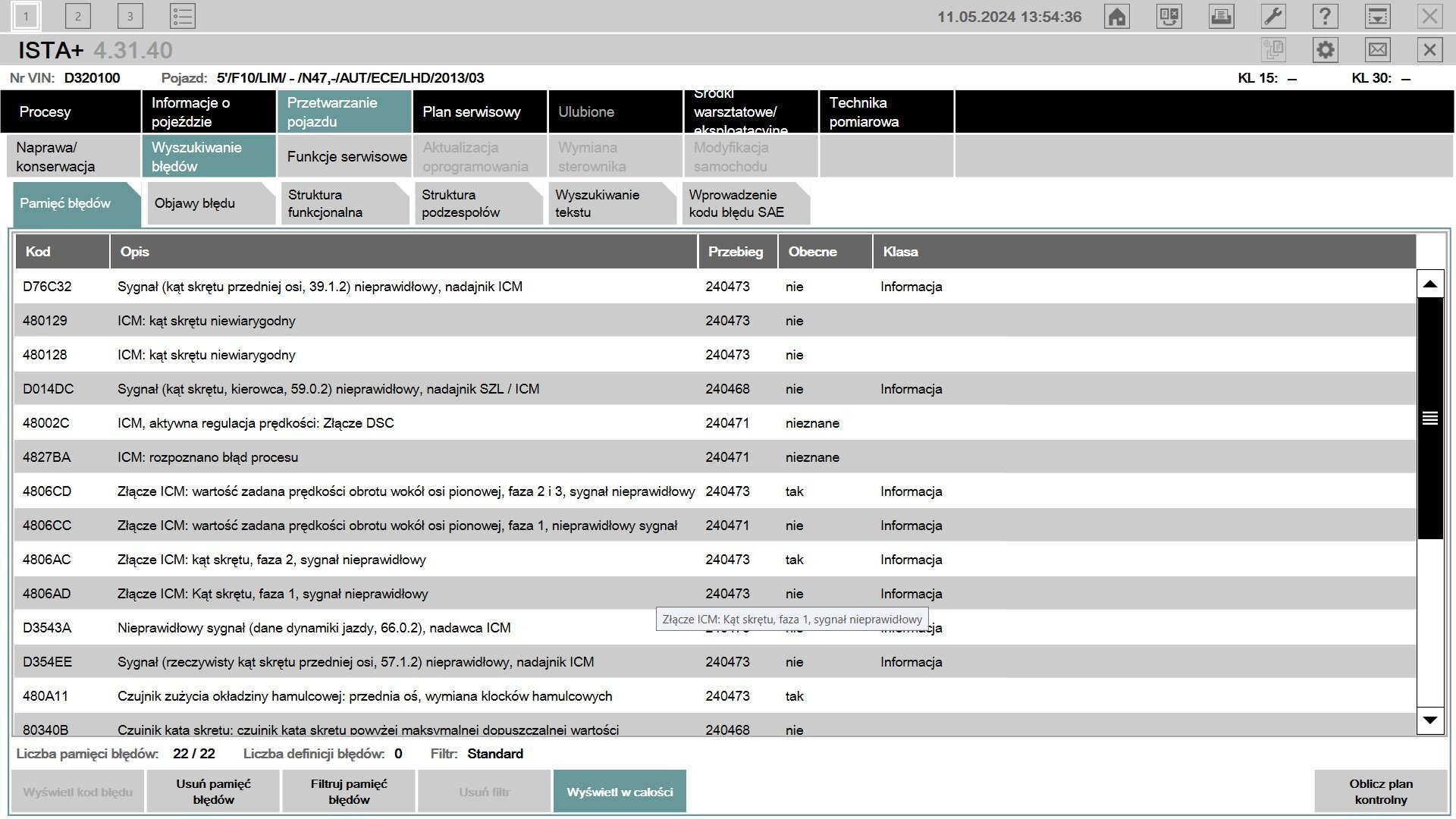

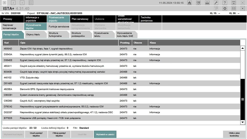

    Oto błędy, które zostały po sprawdzeniu (odpięciu i ponownym zapięciu) wtyczek od modułu FZD oraz czujnika deszczu https://ibb.co/hLY0sJb, a te są po odpięciu wtyczki od czujnika deszczu https://ibb.co/nQydfMt, także sprawa jest już dużo prostsza. Wygląda na to, że samo poruszenie wtyczek już dużo pomogło. Teraz zajrzę jeszcze do czujnika AUC, bo prawdopodobnie będzie z nim coś nie tak. Kiedyś widziałem filmik, jak niektórzy go czyszczą, a jeśli to nie przyniesie rezultatu, to kupię inny. Ale i tak już się cieszę, że sytuacja znacznie się wyklarowała :dance: Dziękuję Panowie za pomoc i zaangażowanie w ten temat! :)

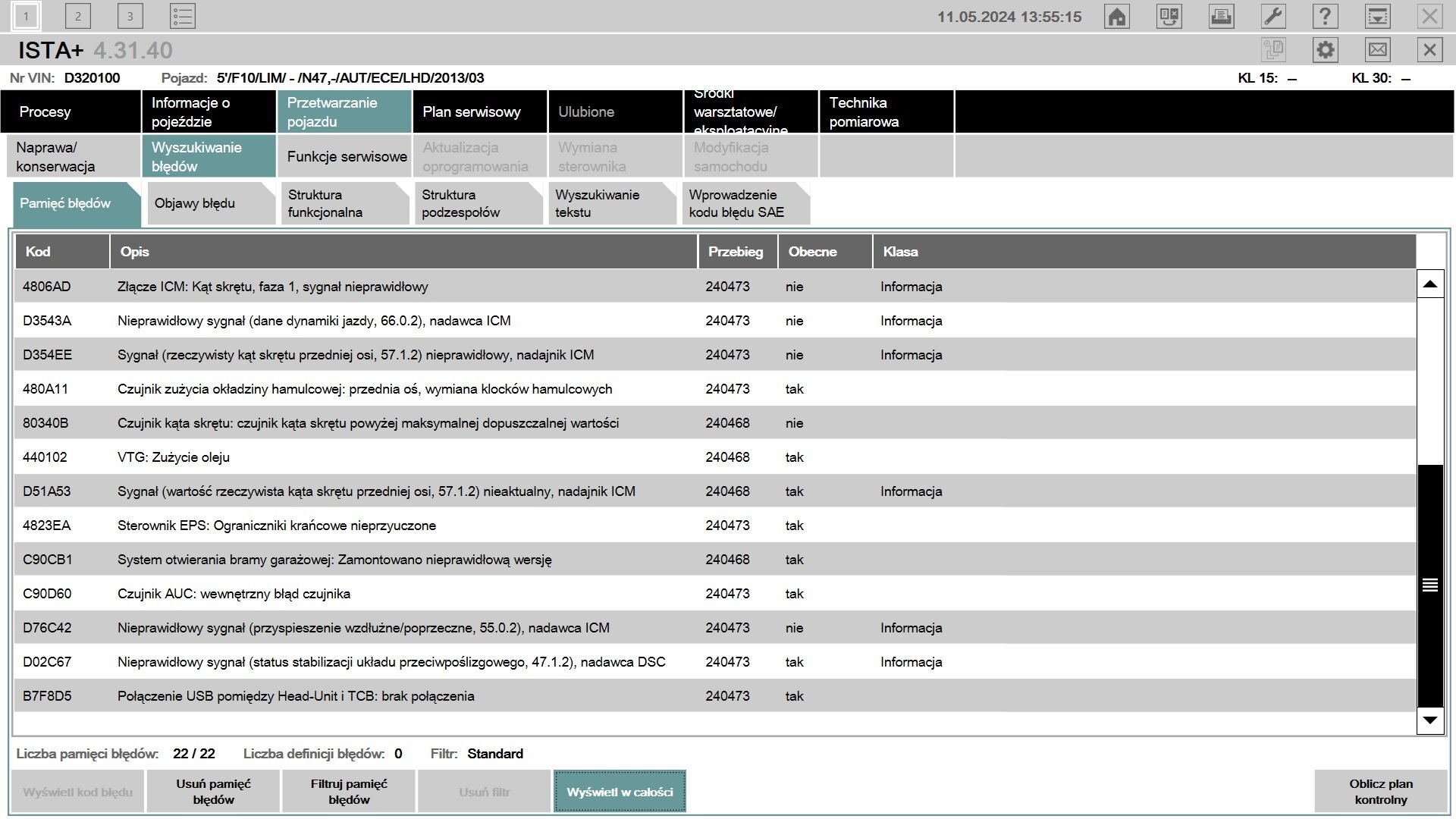

    Cześć Wam! Dałem moduł FRM3 do sprawdzenia i stwierdzono, że jest w porządku. Zresztą nie występują u mnie typowe objawy uszkodzenia tego modułu. Wtyczki, które wchodzą do tego modułu wyczyściłem i popryskałem sprayem poprawiającym kontakt. Osoba, która zakodowała mi "nowy" moduł JBE zauważyła, że w tym aucie wymienione zostały wcześniej moduł FZD oraz liczniki. Samo w sobie występowanie tych błędów mi nie przeszkadza, bo ogólnie autko śmiga fajnie, oprócz tego, że parktronik raz działa a raz nie. Czasami też przy gaszeniu silnika poruszą się delikatnie wycieraczki, a przy włączaniu zapłonu drgną delikatnie wskazówki liczników, ale akurat te objawy nie wpływają na funkcjonalność auta. Dodaję listę błędów https://ibb.co/k3Q4pH0 Jeśli ktoś może podzielić się wiedzą, z której strony to ugryźć, to będzie miło :wink: Pozdrawiam Was serdecznie!
