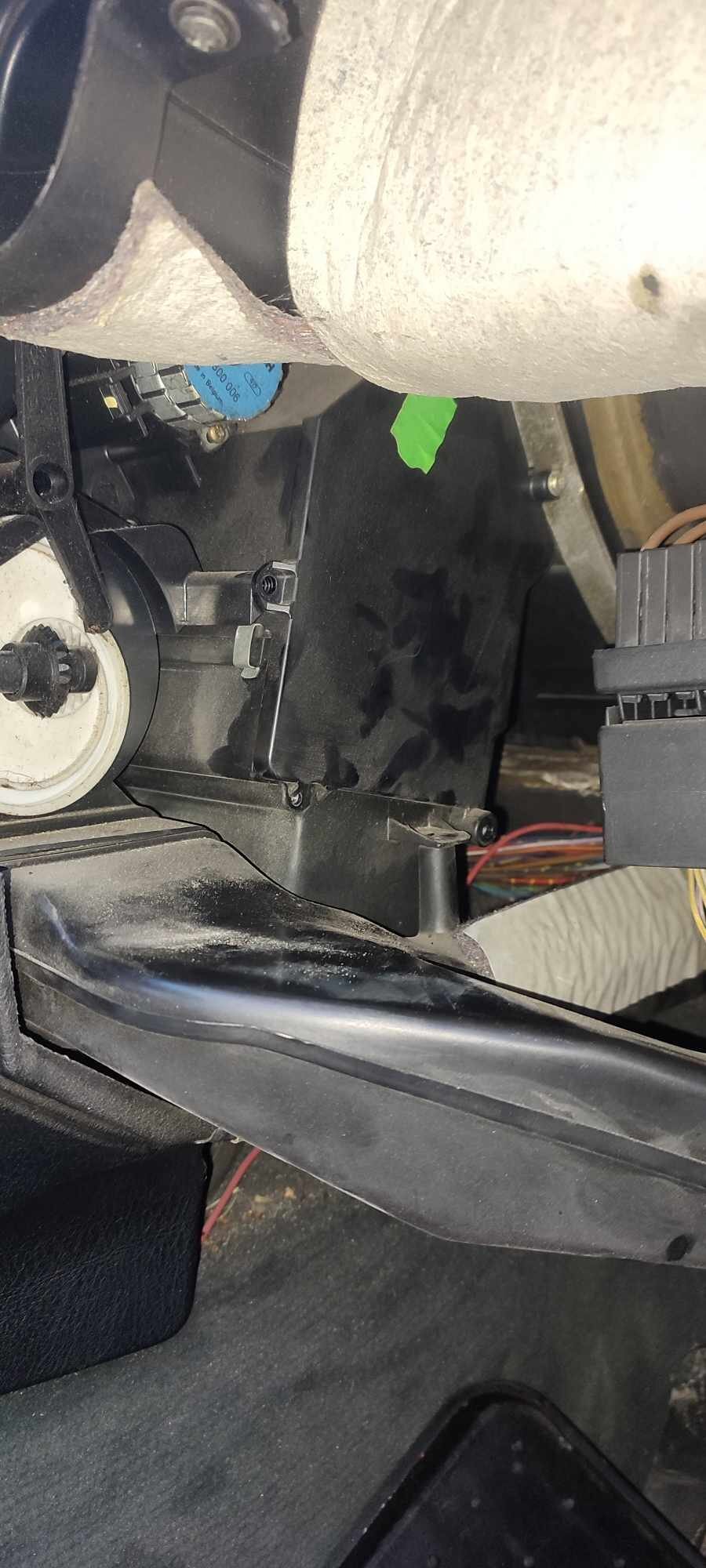

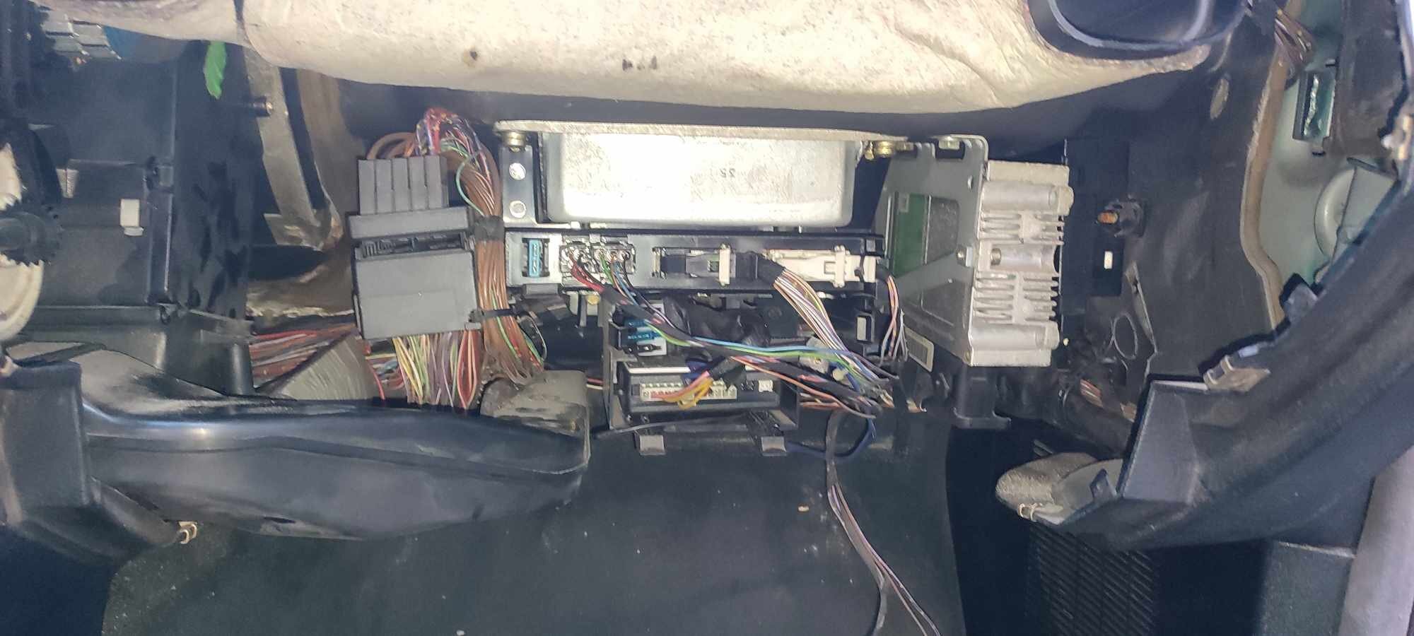

    Lokalizacja rezystora
    Gdzie znajduje się dmuchawa? Sprawdzę w przyszłym tygoniu na prawo w górę od pedałów. Może faktycznie coś przeoczyłem.
  2. Hej, mam coupe z 92 roku i właśnie nie działa rezystor dmuchawy. Ponawiam temat, ma ktoś działające fotki gdzie on sie może znajdowac? Bardzo zależy mi na tym żeby to znaleźć, byłbym bardzo wdzieczyn za pomoc!
  3. Dan42
    Posiadam bmw e36 coupe z 1992 roku z silnikiem m50b20 z panelem manualnym. Dmuchawa nie działa na 1,2,3 biegu, działa jedynie na 4. Z tego co internet mi powiedział i z własnej wiedzy doszedłem do wniosku że rezystor dmuchawy tzw. jeż jest do wymiany. Przychodzę tutaj z zapytaniem gdzie on może sie znajdować. w miejscu pod nogami kierowcy obok pedałów go nie ma. Dziś wziąłem sie za rozkręcanie strony pasażera ponieważ jest różnica miedzy climatronikiem a klimatyzacją manualną. sciągnąłem wszystko i dalej go nie ma. Poniżej wrzucam fotki jak to wygląda po rozkręceniu. Z góry dziękuje bardzo za pomoc!
