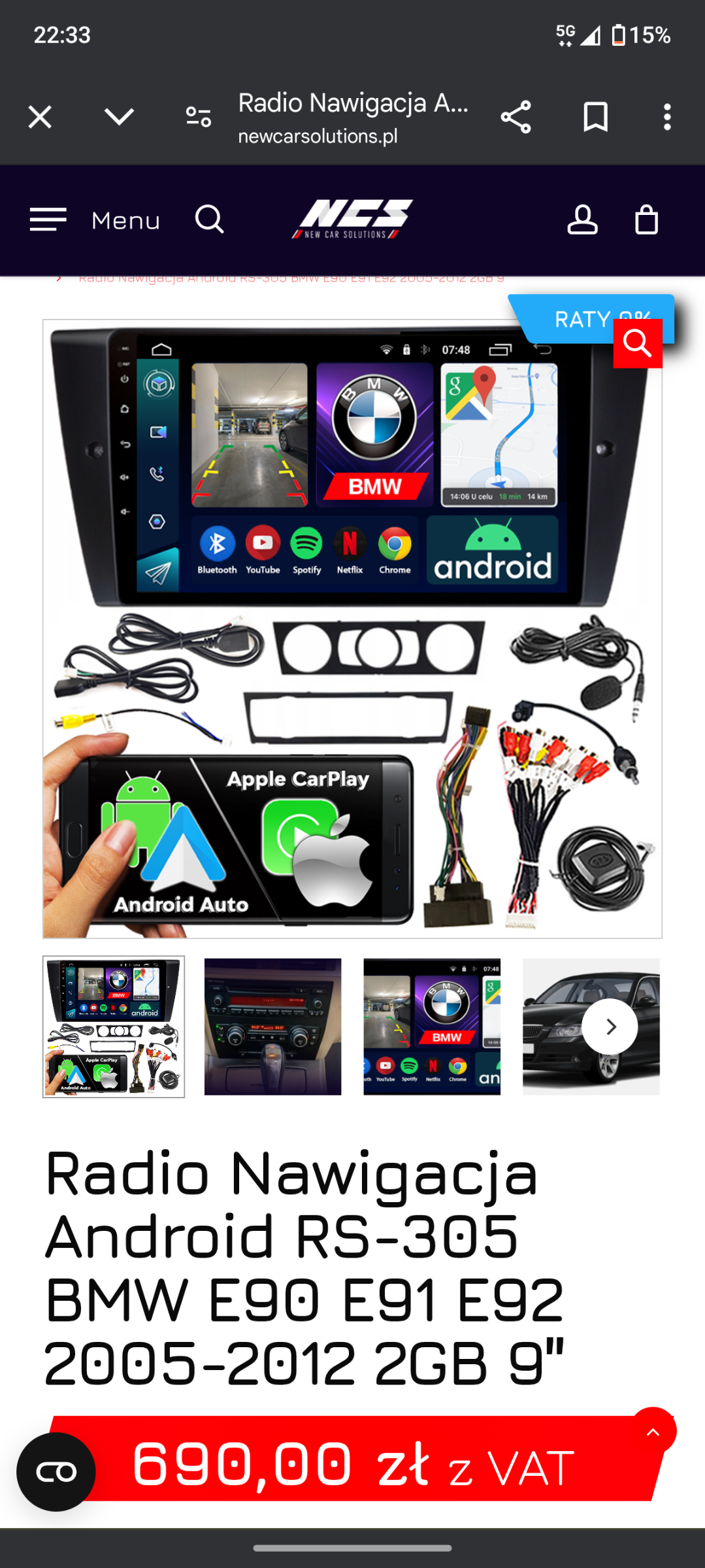

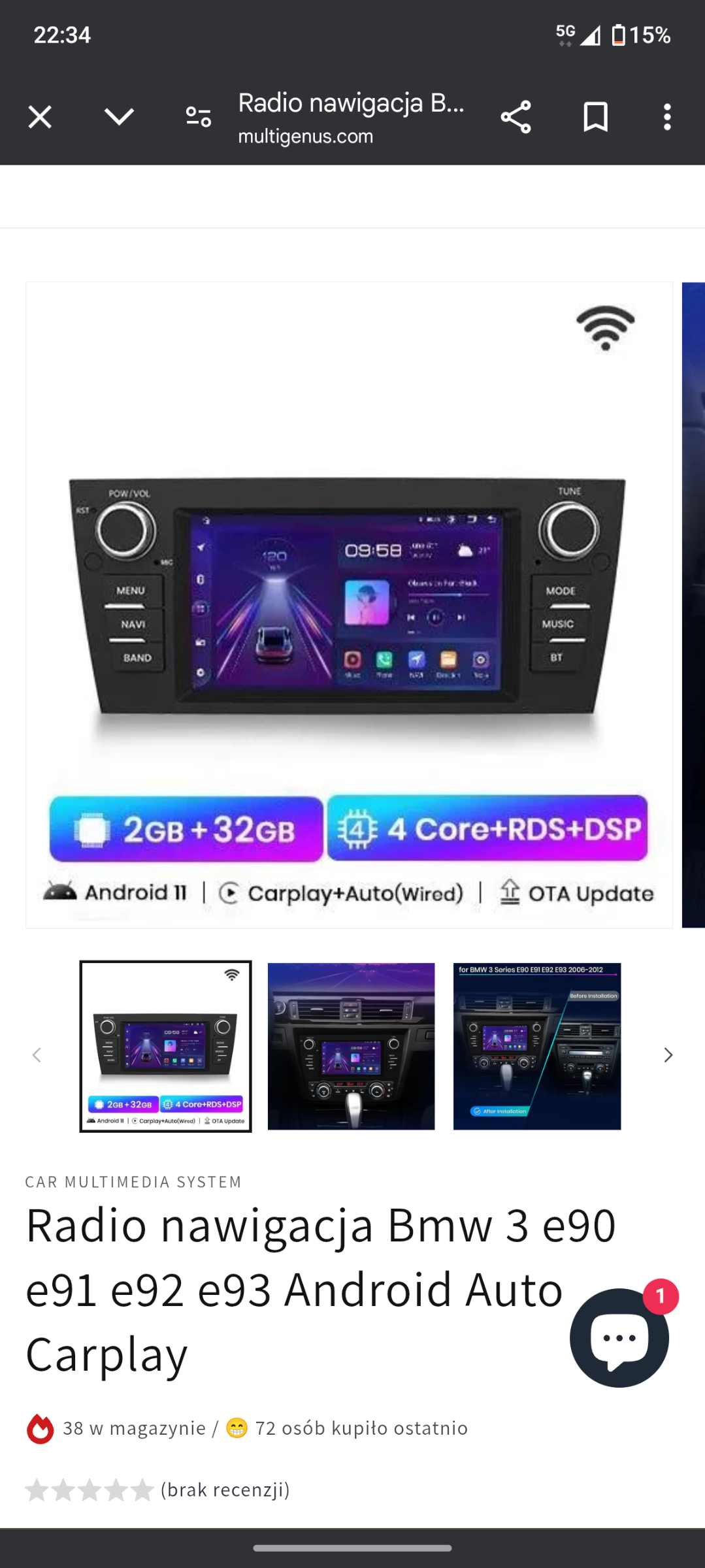

  1. Witam, posiada ktoś może jedno lub drugie radio ze zdjęcia? Niestety moje poprzednie jest już do wymiany i zastanawiam się nad jedną z tych dwóch opcji. Czy mógłby ktoś coś więcej powiedzieć? Jeżeli ktoś posiada chętnie zadałbym kilka pytań. Będę bardzo wdzięczny za pomoc :)
