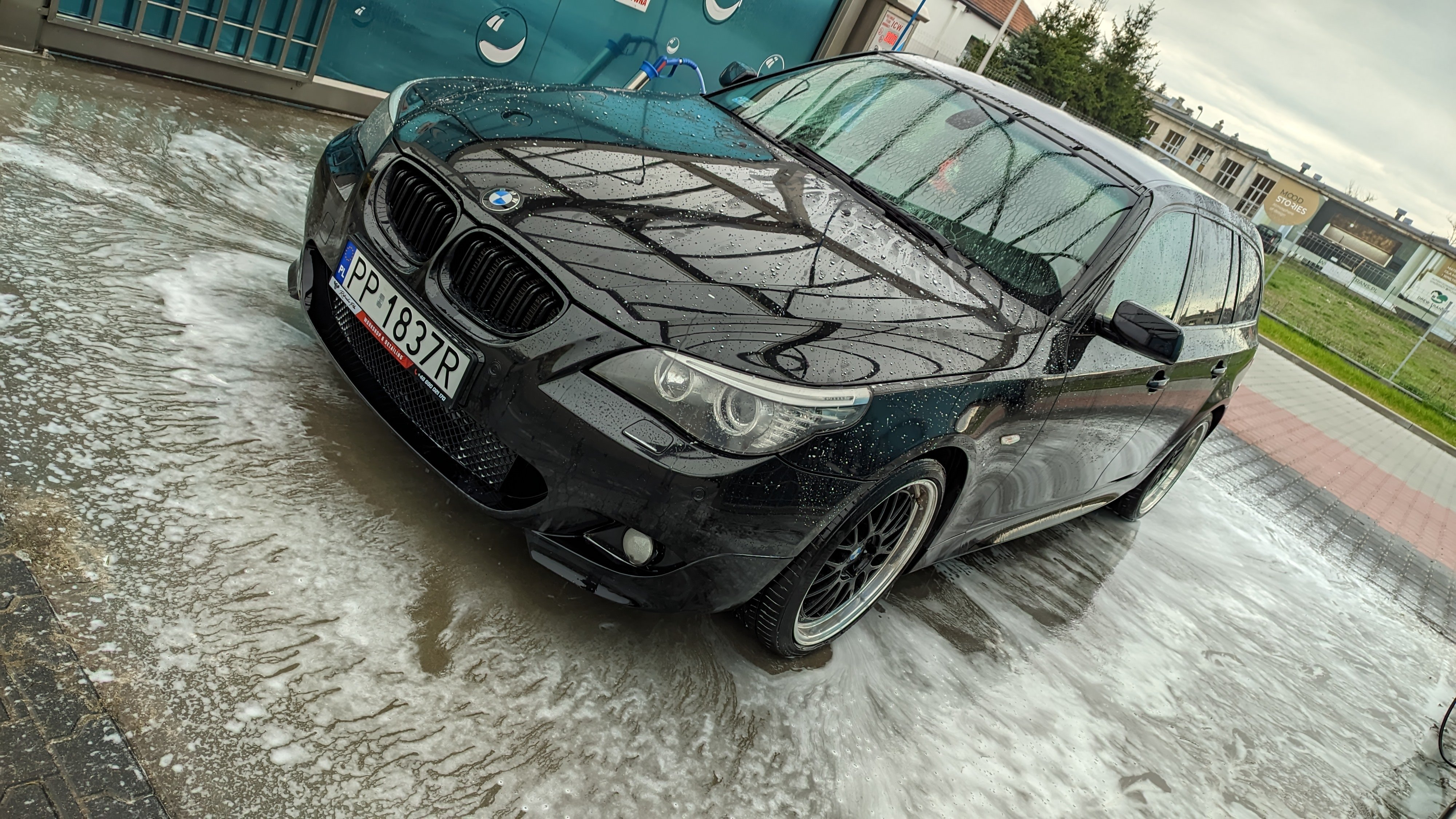

  4. Witam. Pokaże swoje e61 ze mną już prawie 2 lata zrobione 45tys km, z lekkimi awariami typu przewód plusowy który idzie do bagażnika, i pęknięta sprężyna ale udało się w dwóch przypadkach wrócić na kołach 600km wiec można stwierdzić że BMW są mocnymi autami jestem po przesiadce z E39 3.0d 193km którym smigalem 8 lat. Co tu opisywać wersja bieda edyszyn jedynie mpak Zwykle 525d 197km plus mały wirusek który daje ok 240-250km, skrzynia manual. Troszkę w autko włożyłem już kaski ale nie ma tragedii że względu że ciągle jeździ Pozdr
