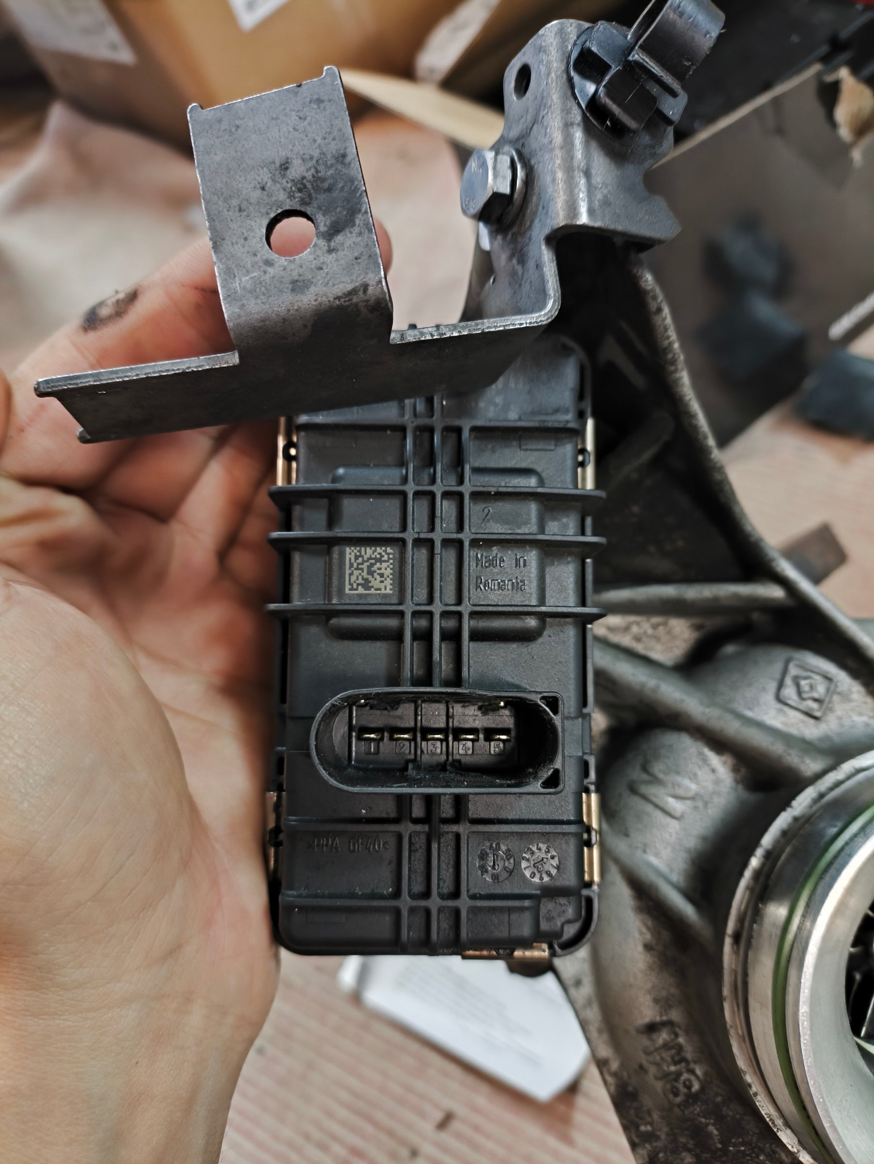

  1. Właśnie to znalazłem... No cóż, wielkie dzięki za pomoc Byłem pewny że D20C to D20C i turbiny będą pasowały, a ta dodatkowo jest z F10 jak tamta poprzednia którą kiedyś zakładałem. Jeden dodatkowy kabelek a tyle zmienia

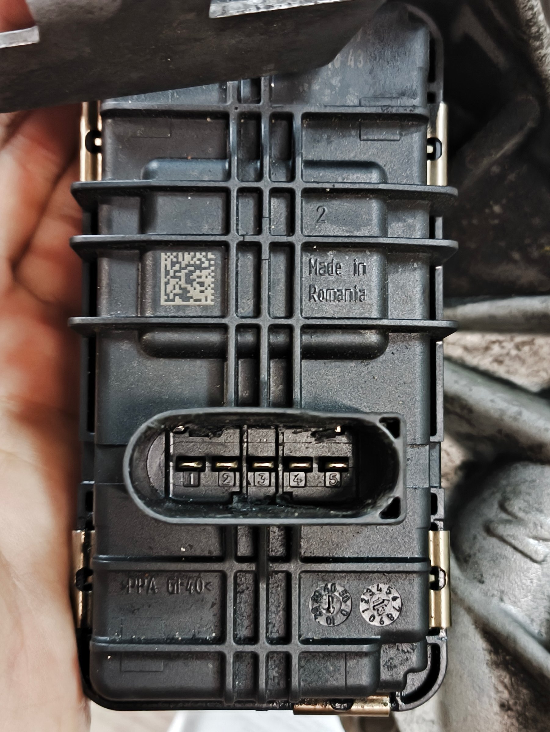

  4. Siemano, muszę odświeżyć post Robię kumpla E91 i chcemy wykonać ten sam mod. Jednak tu pojawia się problem. Auto z końcówki 2007, n47d20a. Turbina z n47d20c, najprawdopodobniej 2013r. Bez przepinania pinów, błąd nastawnika, po przepięciu pinów również błąd nastawnika. Z tego co wiem w 2013r już jest potrzebny piąty kabelek we wtyczce, nie tylko 4 jak wcześniej. Co zrobić w takim przypadku? Jeszcze dodam że podpiąłem do swojej f20 i błędu nie ma, jednak wiązka jest na 5 pinów.

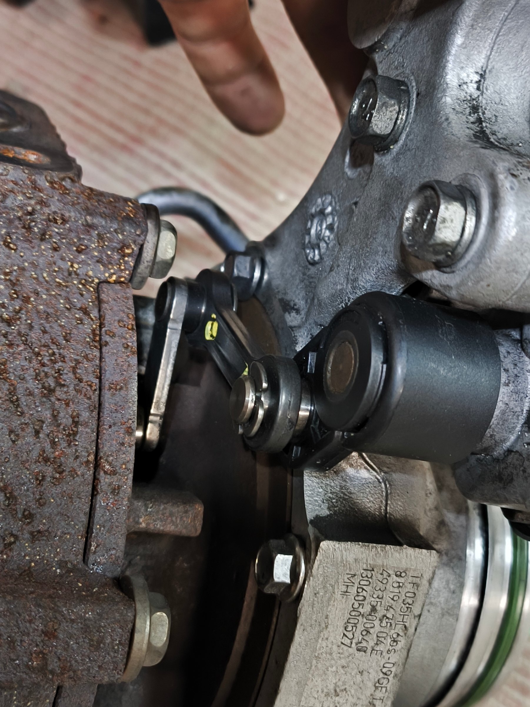

  9. Jedynie sprawdzałem nastawnik, ruszał się dość ciężko. Popsikałem trochę wd40 i starałem się nim poruszać. Teraz chodzi trochę lżej. Jak go ręcznie wsunę, to po odpaleniu i dodaniu gazu się wysuwa, ale już zostaje w pozycji wysuniętej. Jeśli trzeba rozbierać turbinę to nie wiem czy jest sens to robić, skoro i tak w planach jest turbo od 120d ( o ile pasuje... )

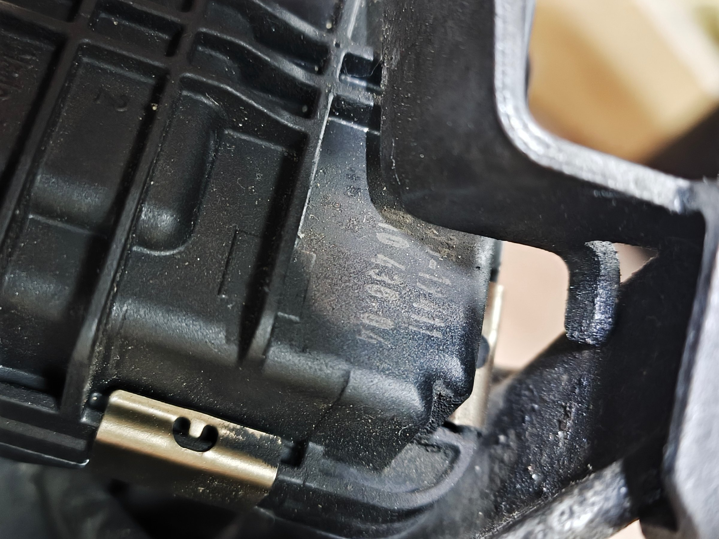

  10. Cześć, w kumpla beemce jedynce (e87) jest problem z nastawnikiem turbo. Jest to 118d, 122km taki sam silnik jak w e90. Komp pokazuje błąd 44cc (Air charge pressure controller), turbo wstaje leniwie od 2.5tys obr, a pełną moc osiąga dopiero przy 3tys. Najprawdopodobniej padł nastawnik, bo przy gazowaniu na postoju wcale się nie rusza. Przy odpalaniu i gaszeniu też. Przy zamykaniu i otwieraniu auta jednak się odzywa. Jako że chce on zrobić z niej ok 200km, padł wybór na turbo z wersji 20d, czyli 163km. Ale w większości to Garretty, głównie z e60 itp z innym nastawnikiem (ale również na taką wtyczkę). I stąd pytanie, czy turbiny można stosować zamiennie? Ewentualnie wie ktoś które piny zamienić? Pierwsze 2 foty, turbo Mitsu 122km, ostatnie Garrett 163km. I drugie pytanko, czy założenie na chwilę większej turbiny bez strojenia wpłynie negatywnie na jazdę? Będzie check itp? W n47 zmieniałem turbo na większe i jeździłem z tym normalnie, auto nie kopciło i jechało jak wcześniej. I czy seryjne wtryski 118d dadzą radę do 190-200km? Widziałem że full serie 122km robią nawet na 170km, ale przy przeróbkach 200+ zawsze każdy ma wtryski '216' i turbo 163km. Proszę o pomoc z tym dziwnym przypadkiem i ewentualnie porady osób które robiły 118d/318d na 120d/320d bo widziałem że kilka takich autek jeździ
