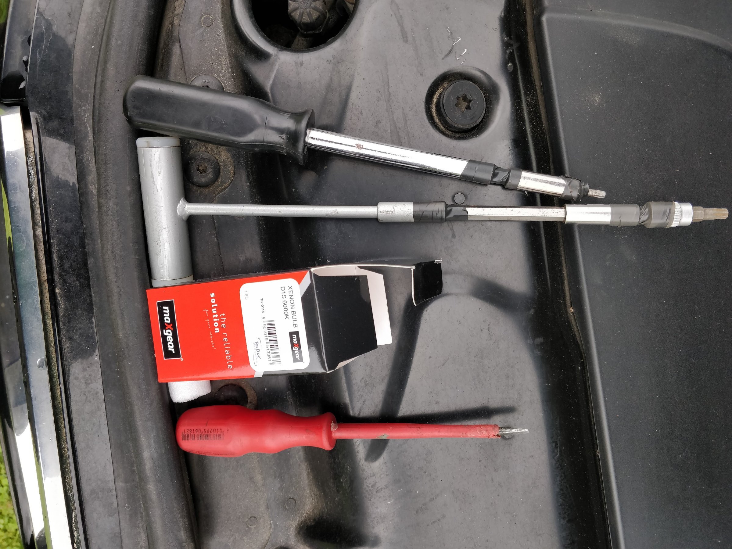

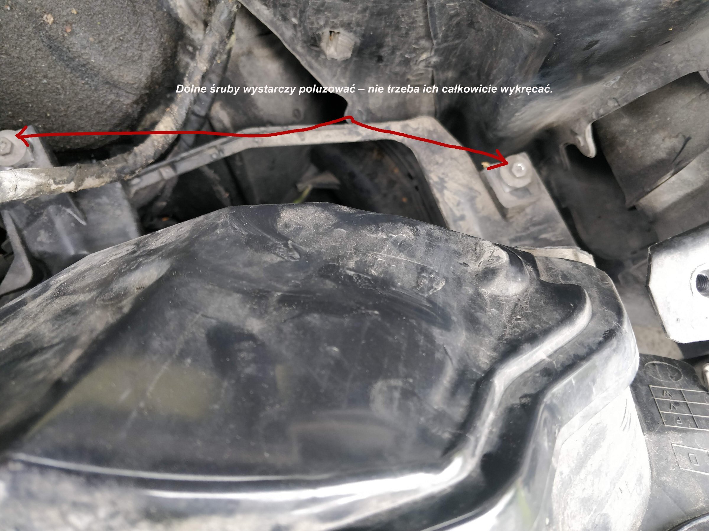

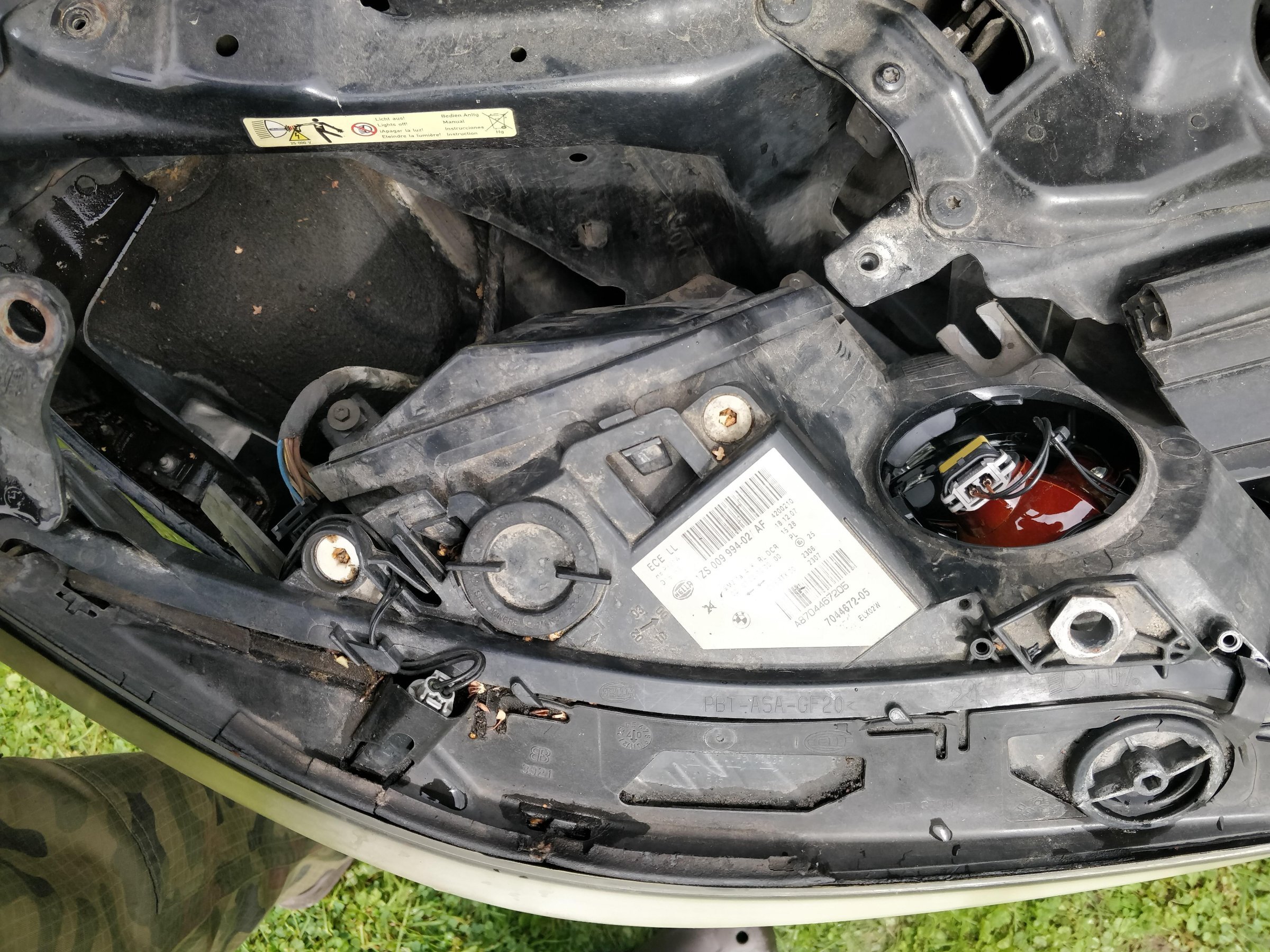

Instrukcja wymiany żarówki D1S w BMW E61 (bez demontażu zderzaka) Narzędzia: klucz typu Torx (T20/T25 – w zależności od reflektora), rękawiczki ochronne (nie dotykamy szkła żarówki palcami). Kroki: Odłącz akumulator – w instalacji ksenonowej występuje wysokie napięcie (ponad 20 000 V .jest zalecane, ale ja nie zdejmowałem klemy). Otwórz maskę Zdejmij plastikowy dekielek – odkręcając go w lewo.( dekielek zdejmujemy w celu poluzowania dolnej śrubki ) Odkręć dwie górne śruby Torx mocujące reflektor. Dolne śruby wystarczy poluzować – nie trzeba ich całkowicie wykręcać. wyjmij reflektor ( Trzeba trochę cierpliwości, wysuwany do przodu prawa / lewa strona na przemian.) Ostrożnie wyjmij zespół z żarówką D1S – pamiętaj, aby nie szarpać przewodów. Odłącz wtyczkę zasilającą od starej żarówki. Wyjmij żarówkę D1S i włóż nową, trzymając ją wyłącznie za metalową podstawę. Podłącz wtyczkę zasilającą do nowego żarnika. Umieść całość z powrotem w reflektorze i przykręć górne śruby Torx. Załóż dekielek serwisowy. Podłącz akumulator i sprawdź działanie świateł mijania. Uwagi: Żarówki D1S wymieniamy parami, aby uniknąć różnic w barwie i jasności. Podczas montażu nowej żarówki nie wolno dotykać szkła – skraca to jej żywotność. Cała procedura nie wymaga demontażu zderzaka ani reflektora – dostęp jest od strony komory silnika.
