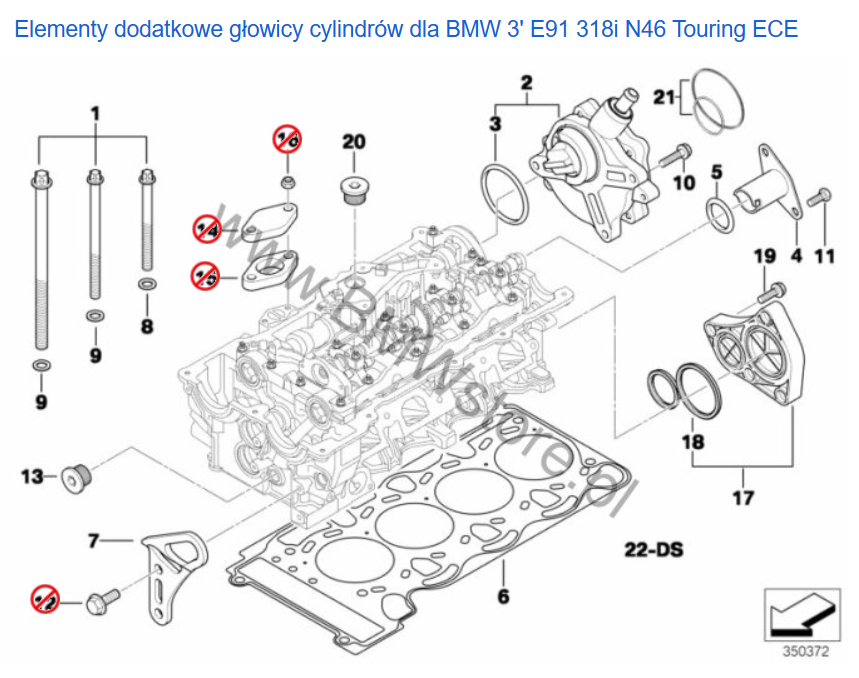

E91 N46 B20B 318i - jak skutecznie uszczelnić pokrywę zaworów?
RafalP73 odpowiedział(a) na RafalP73 temat w E90, E91, E92, E93
walka trwa, olej cieknie dalej... problemem jest pompa vacum i jej uszczelki.. te co kupiłem nowe Elrnga były cienkie - może około 1mm średnicy ma ta gumka - zwłaszcza ta między pompe a głowice... i teraz pytanie za 100pkt - na obrazku poniżej Elementy dodatkowe głowicy cylindrów BMW 3' E91 318i N46 Touring ECE - Lista części - czy pozycja 21 zawiera w sobie 3ke, czy to zupełnie inne uszczelki??? a jak inne to gdzie się wkłada te mniejszą w pompe? Bo faktycznie ta 3ka wygląda na grubą uszczelkę, a z 21 są cienkie (i to kupiłem i potraktowałem te mniejszą jako uszczelnienie między pompą a głowicą (czyli 3)... z opisu części raczej to inne uszczelki... więc tym bardziej pytanie do cze jest ta mniejsza w zestawie 21??? -
