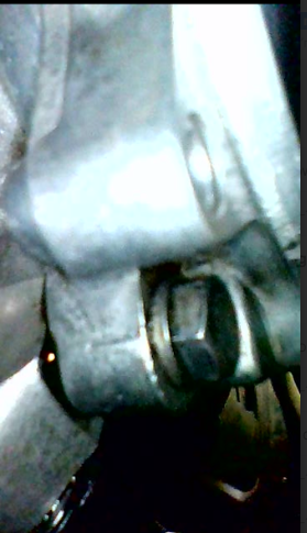

zainwestowałem w klucz 1-25 trudno... więcej będzie kosztować nowa głowica jak wyrwie śrubę. ALE... wczoraj oglądałem łączenie pokrywy i uszczelkę kamerka endo ze wszystkich stron i chyba uszczelka jednak jest OK, jakoś nie widać żeby tam coś ciekło... dziwny tez był fakt że auto po przejechaniu się miało wszystko suche, a nakapało jak było wyłączone... no i faktycznie - jak silnik chodzi to nie bardzo widać żeby cokolwiek się pociło/ciekło, ale jak się go wyłączy to na jednej ze śrub mocujących vacum pompę zaczyna sączyć się olej ?!?! wcześniej wymieniłem obie uszczelki na vacum pompie i niestety jak się wyłączy silnik to po jakimś czasie robią się krople w jednym miejscu i to chyba to nadal kapie... ta mniejsza od strony głowicy była jakaś dziwna, bo wydawało się że jest za duża... ale jak sie ją wcisnęło to weszła... może coś się jednak źle ułożyła... więc tu chyba już zostaje niestety tylko silicon -
