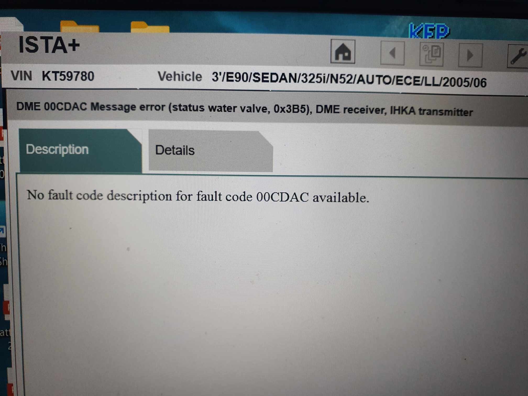

    lipa, klima byla nabijana stosunkowo niedawno. Może jakiegoś zaworu nie zakodowałem dlatego tego nie czyta. Chociaż próbowałem już chyba wszystkie opcje kodowania.

    próbowałem, to właśnie zostałem z tym błędem "A6D1: ADDITIONAL WATER PUMP" i klimatyzacja i tak nie chodziła. Tam jest kilka opcji z tym związanych i nie wiem co zanaczac co nie. tak samo nie koduje mi opcji przycisku rest pustym, a go posiadam. i jak go zakoduje to działa. Zastanawiam się czemu tak sie dzieję. I które opcje właczyć żeby to działalo jak należy... są też opcje wielkości kompresora klimatyzacji i chyba sprzegła kompresora "air conditioning compressor clutch"

    chyba znlałem przyczynę. Wydaje mi się że źle jest zakodowany sam JBBE. Pustym manem jak go koduje. To nie zaznacza mi np. opcji tej dodatkowej pompy. A w aucie ją mam. Tylko teraz jak to wszystko poprawnie zakodować. Które opcje powininem właczyć.... Teraz nie mam już błedu w DME tylko w JBBE "A6D1: ADDITIONAL WATER PUMP"

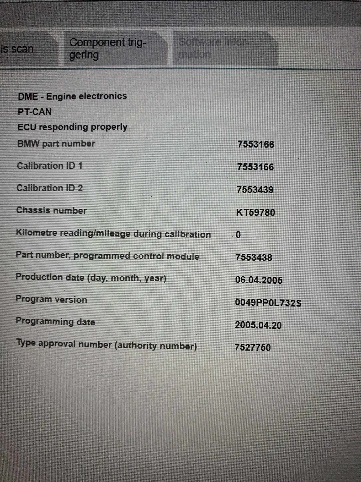

    to co w takim wypadk radzisz? jak nie mam dostępu do starego softu IHKA? znalazłem jakiś ruski sa-option helper 1.0 i wyświetla mi na który soft powinienem zaktualizować DME ale teraz to nie wiem czy to ruszać.

    niestety nie zrobiłem kopii zapasowej, a tak starych plików jakie miałem wtedy nie mogę znaleźć, trzeba by mieć dostęp do spdaten v20 lub wyzyszch. jedyne co mi na teraz przychodzi do głowy to właśnie aktualizacja DME. W internecie można znaleźć informacje że warto aktualizować wszystkie moduły. zamówiłem już vxdiag vcx se bmw i spróbuję to postawić na nogi Insta-P oczywiście z podpiętym zasilaczem. Tylko szukam też rozwiązania terazz tutaj IHKA:

    jest na zielono w takim razie zostaje mi chyba zaktualizować DME tylko może mi ktoś pomóc, bo winKFP nie znajduję mi aktualizacji tutaj wlepiam screna z ToolSet32

  12. Cześć, Po aktualizacji modułu IHKA przestała działać klimatyzacjia, Nie wiem czy to na pewno to. błąd jaki wyskakuje to CDAC. Sprawdzałem przewody do tego zaworu i nie dochodzi w ogole napięcie, tak samo do kompresora klimatyzacji. Zastanawiam się czy aktualizacji DME by nie pomogła, lecz Winkfp nie znajduje nic dla mojego DME. Jak ktoś ma jakieś porady, z góry dziękuję i pozdrawiam!
