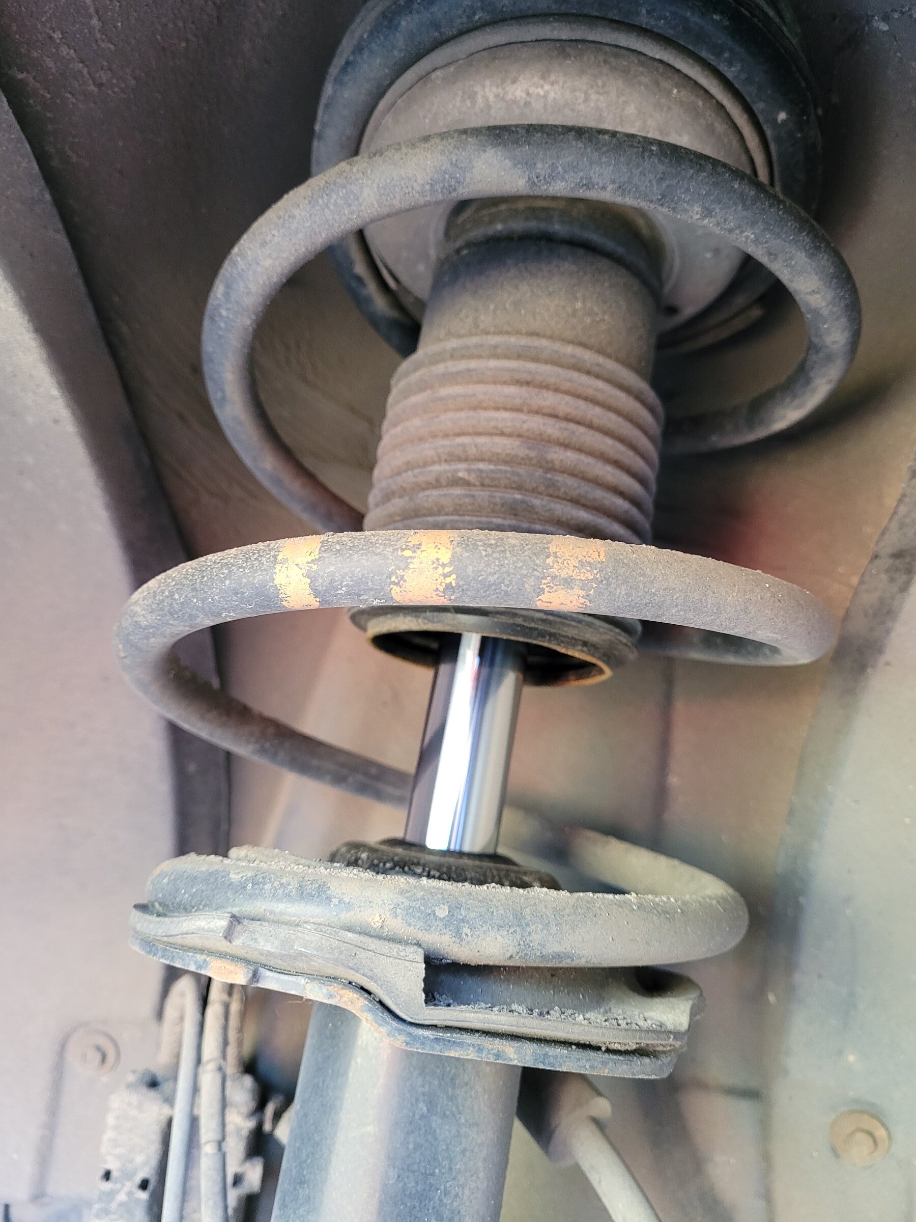

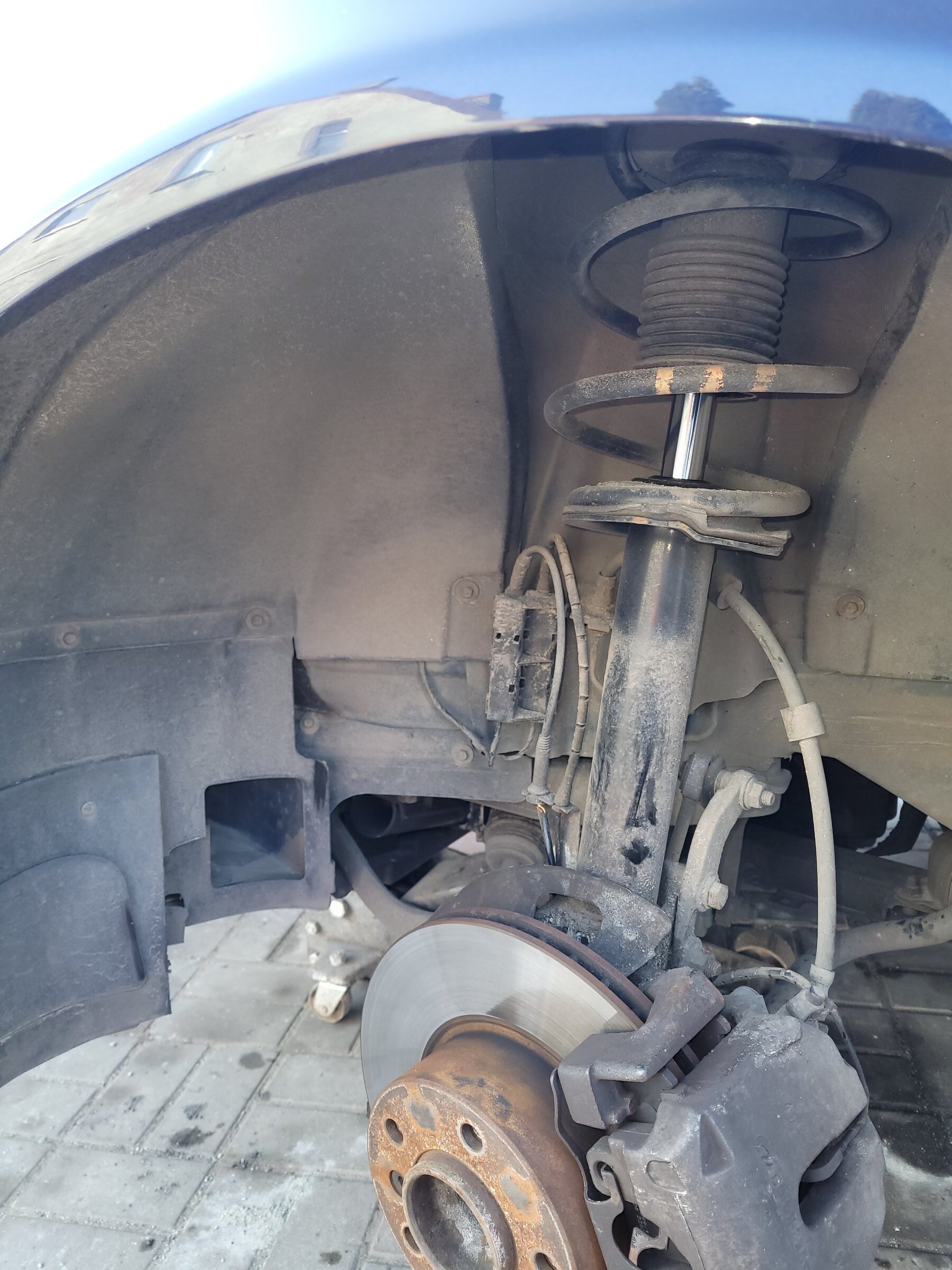

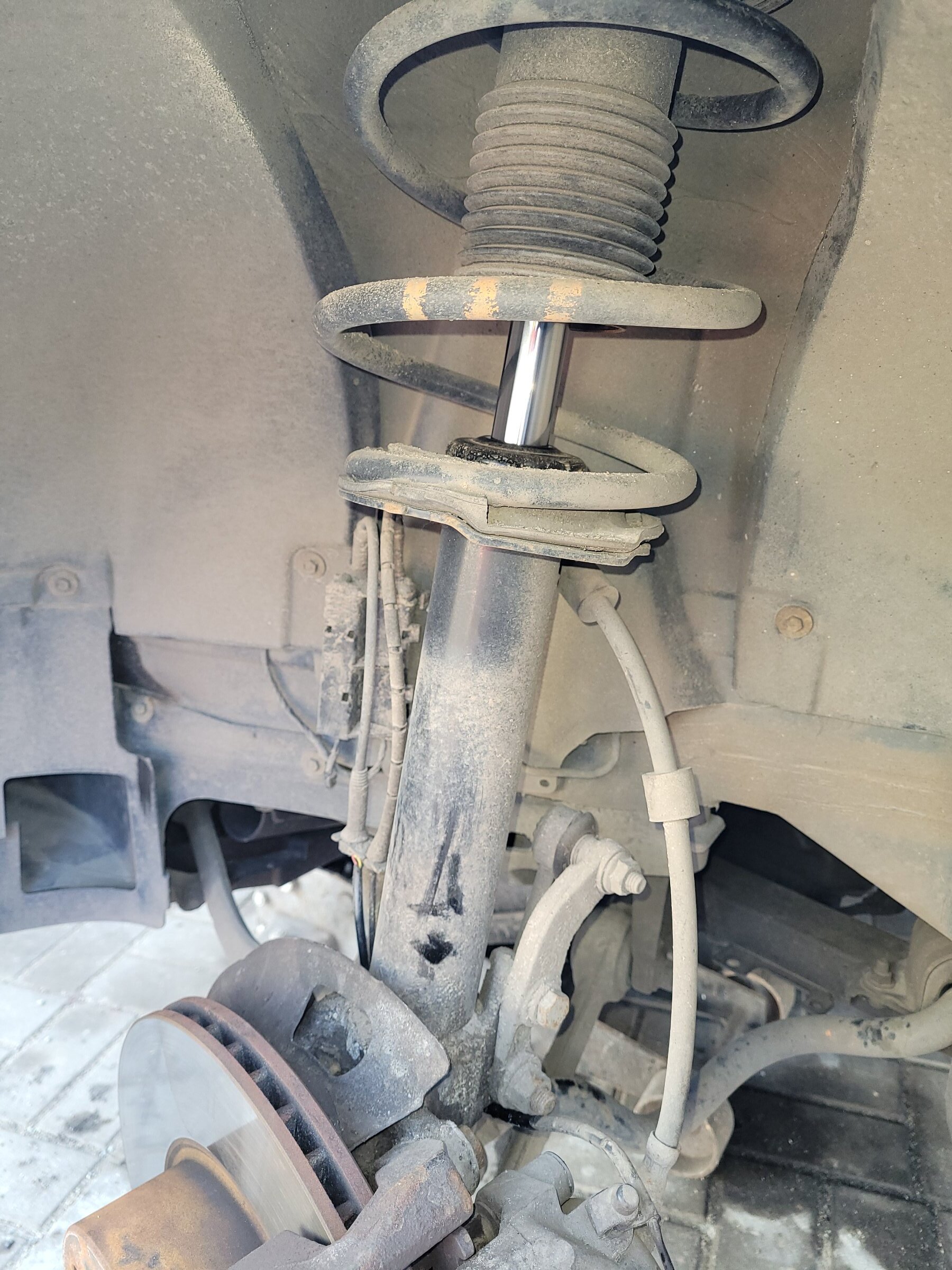

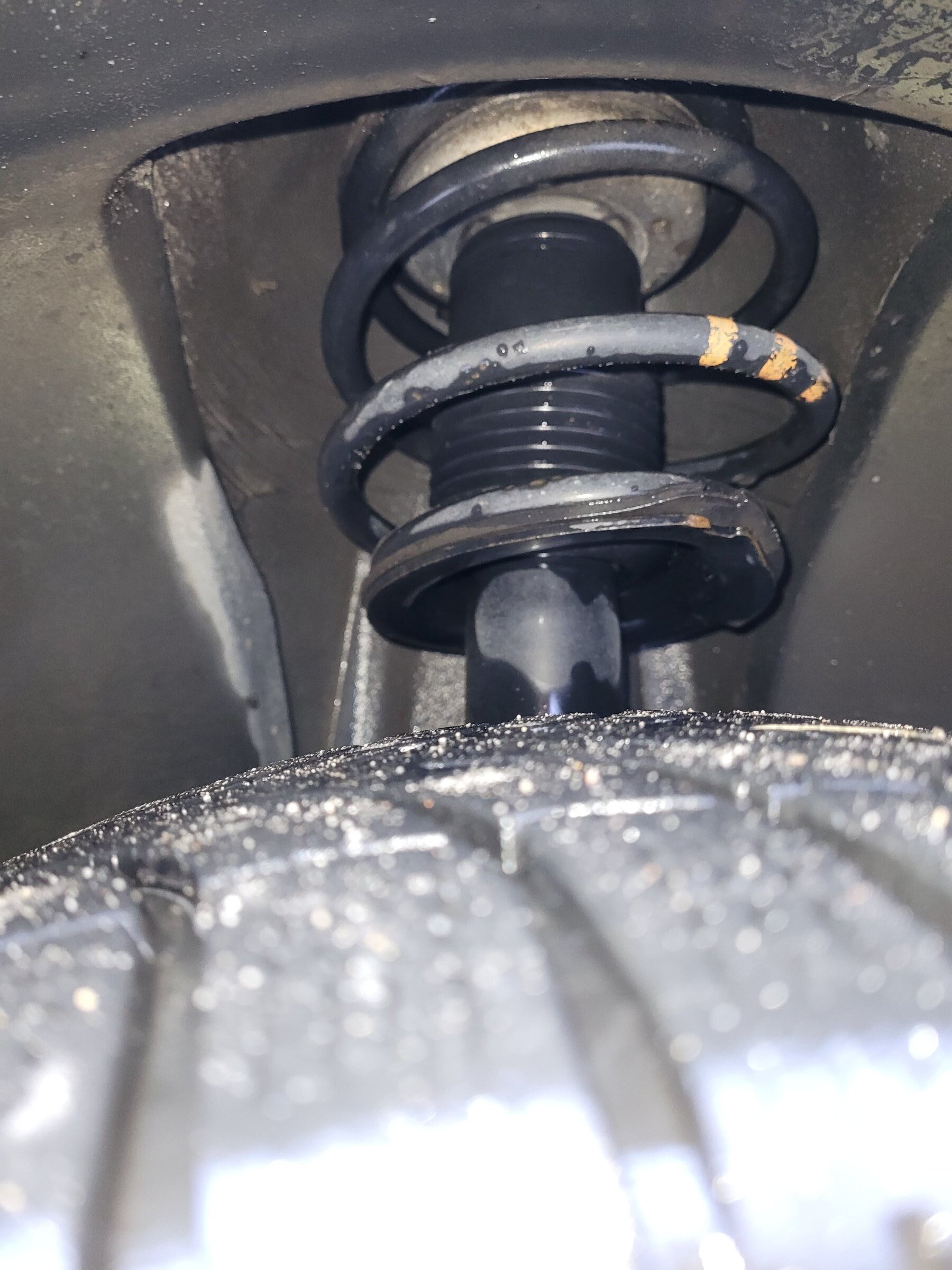

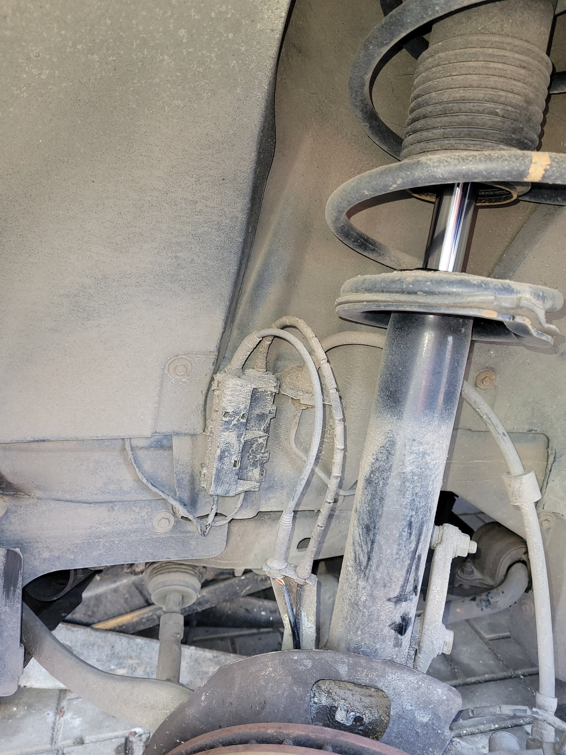

  3. Witam, wielkie dzięki za odpowiedzi, jest szansa by po ponownym rozebraniu i założeniu prawidłowo sprężyn auto pójdzie do normalnej pozycji o ile są takie same wymiary są amortyzatorów? 2. Ciekawi mnie kolor oznaczen na sprężynach, przeważnie widzę 3 znaczki niebieskie u innych, a u mnie są 3 pomarańczowe.
  4. Fuser Czyli po zdjęciach stwierdzasz złe osadzenie sprężyny? fold Raczej zwykłe zawieszenie, vin:WBADH41010BY75993

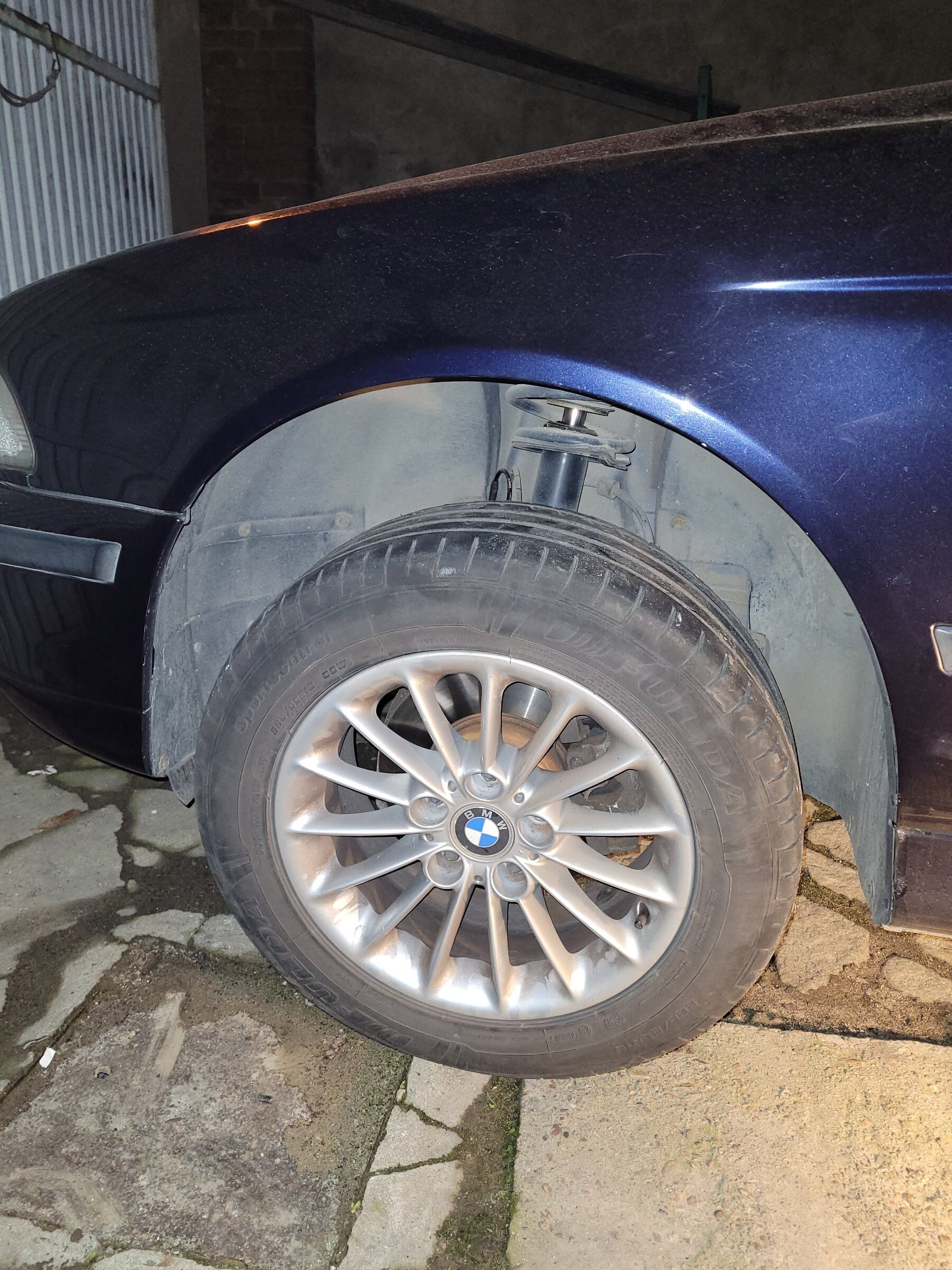

  5. Witam, e39 523i touring 1998r, auto zakupiłem jakiś czas temu z wylanymi amortyzatorami(SACHS). Zostały wymienione na Master-sport. Sprężyny zostały te co były. Po wymianie przód stoi zdecydowanie za wysoko. Zdjęcie na feldze styling 48 jest jak zeszedł dopiero z lewarka po jeździe jeszcze troszkę zejdzie w dół ale to i tak za mało. Jak to ugryźć, co mogło pójść nie tak? Z góry dzięki za pomoc.
