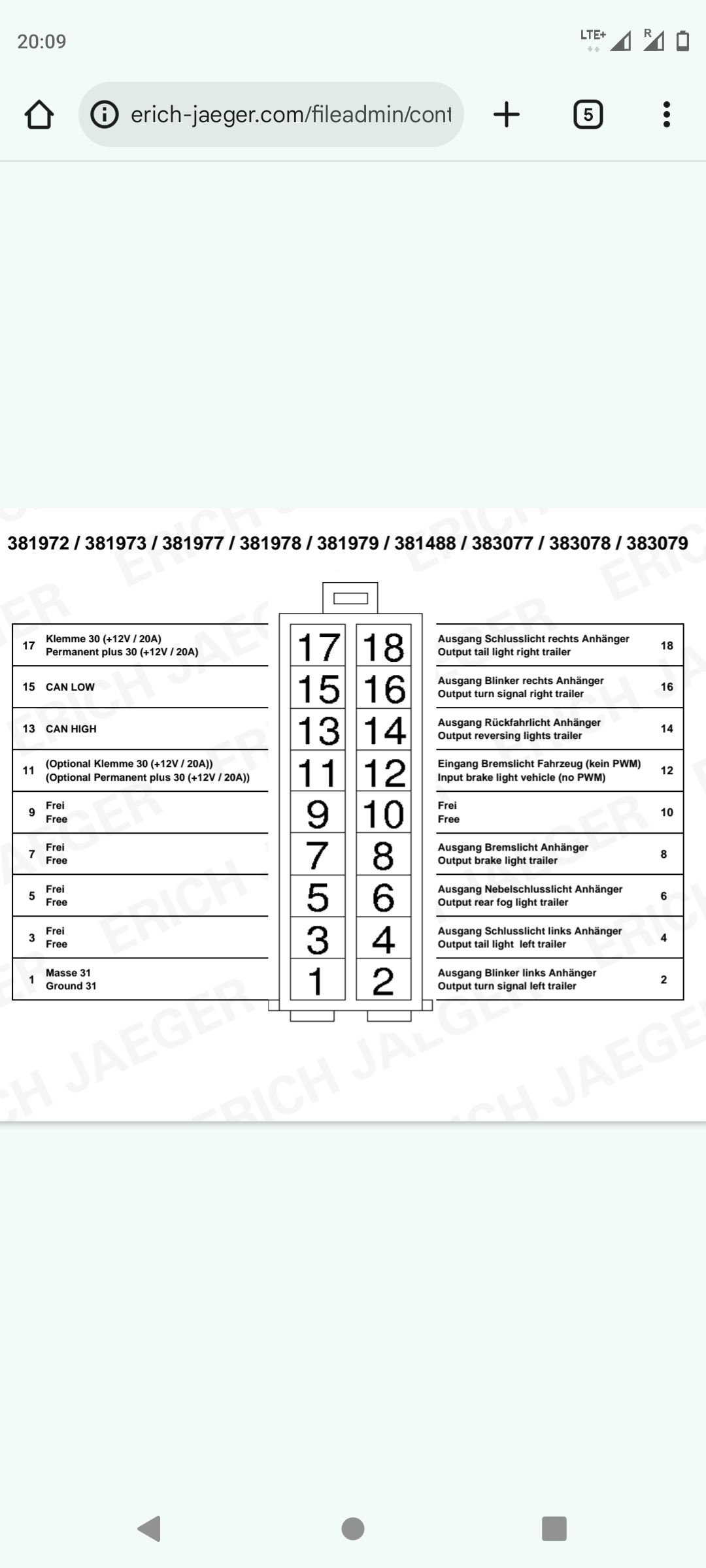

  1. Witam. Problem z zasilaniem gniazda haka/przyczepy. Odkąd mam auto to miałem spalony moduł haka. Zakupiłem ostatnio nowy z takim samym oznaczeniem. Nie działa nic, tylko gdy włączę prawy kierunek to migają światła stopu w przyczepie. Zdjęcia modułu i schematu. Wydaje mi się że problem leży w sterowaniu can. Czy trzeba dodac jakaś funkcje w NCS Ekspert bo tak mi się wydaje. Jeśli tak to prosiłbym bardzo o dokładną instrukcję krok po kroku
