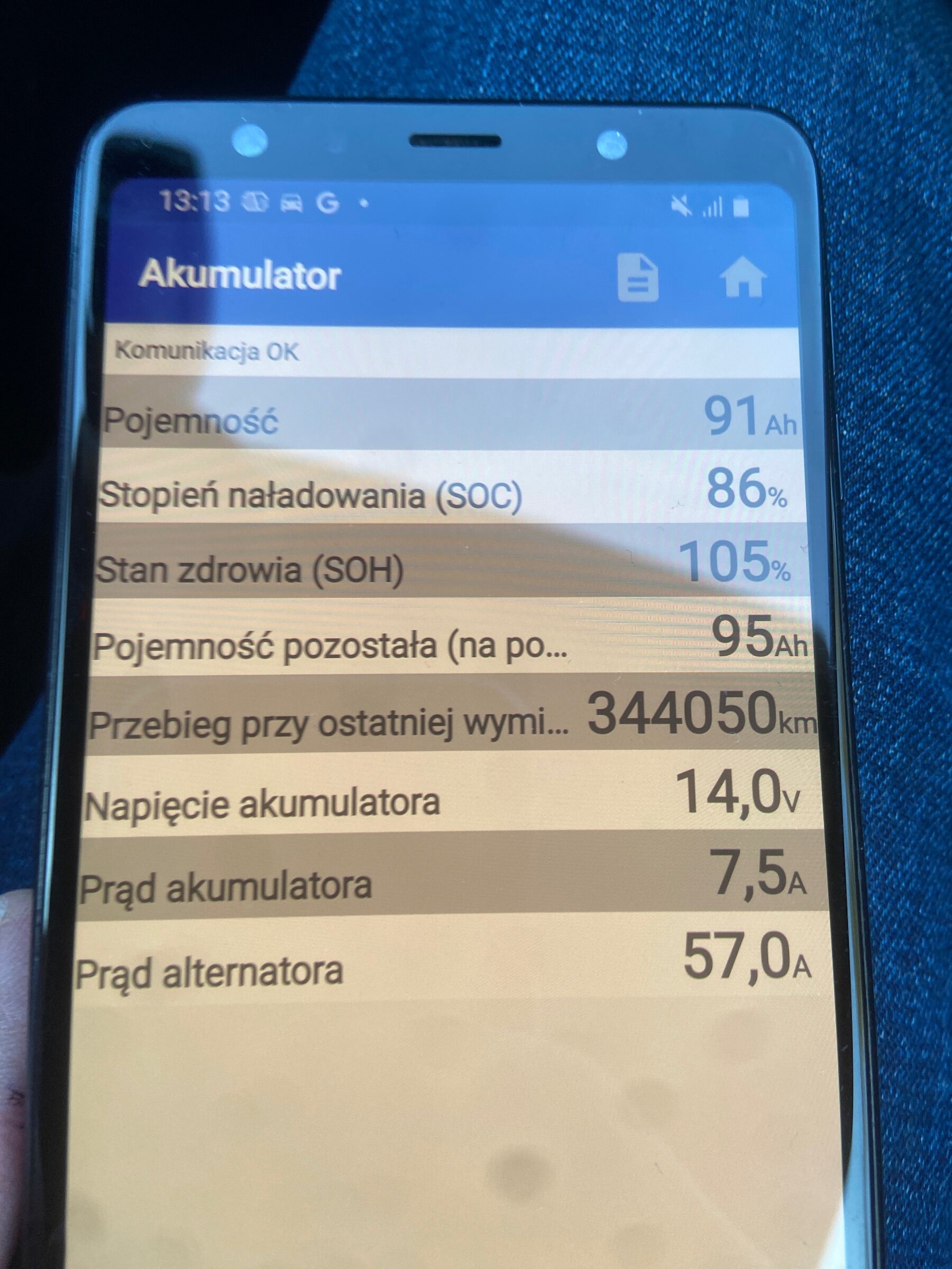

  4. Rano zaraz po odpaleniu jest 110A i spada do tych 50/40A. Z samochodem nie ma problemów ładnie się usypia. Pewnie szukam dziury w całym ale myślałem że powinno być mniej.
  5. Wszystko się zgadza tylko czy to nie jest za duża produkcja prądu ? Ksenony, klima i rano świece. Może ktoś ma podobny model i silnik i ma możliwość sprawdzenia jak jest u niego. Chcę wymienić przewód masy przy silniku bo ma już 18 lat
  6. Witam jaki powinien być prawidłowy prąd alternatora bo mój jest za wysoki. Rano na zimnym jest jeszcze więcej I co może go powodować ? Pozdrawiam
