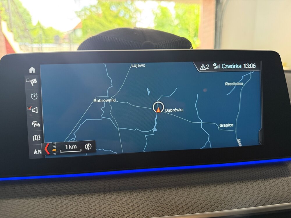

  1. Całkiem możliwe. Problem wystąpił w trasie w kierunku na trójmiasto i akurat też padało. Ogólnie auto cały czas jest garażowane ale niczego nie wykluczam. Zastanawia mnie tylko dlaczego lokalizator w My BMW pokazuje dobrą lokalizację auta a już sama nawigacja złą.
  2. Witam forumowiczów. Przeszukałem forum lecz odpowiedzi nie znalazłem. Problem pojawił się kilka dni temu. Nawigacja pokładowa wskazuje że jestem w innym miejscu oddalonym o około 20 km. Podczas jazdy auto wg wskazań przemieszcza się po tamtych rejonach. Aplikacja My BMW prawidłowo wskazuje lokalizację auta. ISTA nie wykazała żadnych błędów. Mapy zaktualizowałem do Road Map EUROPE EVO 2025-2 ale nic nie pomogło. Czy ktoś spotkał się z takim przypadkiem i wie gdzie szukać?

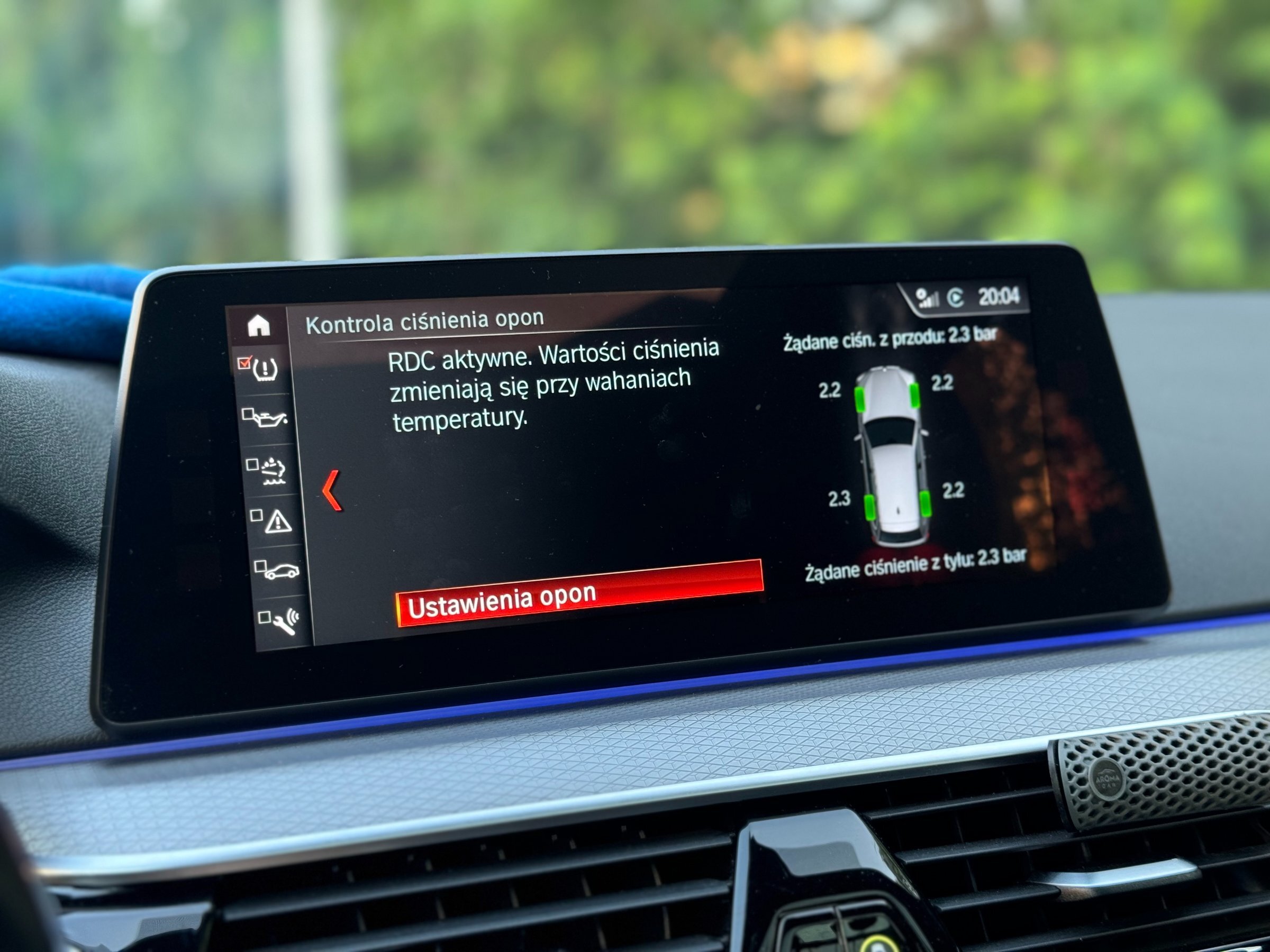

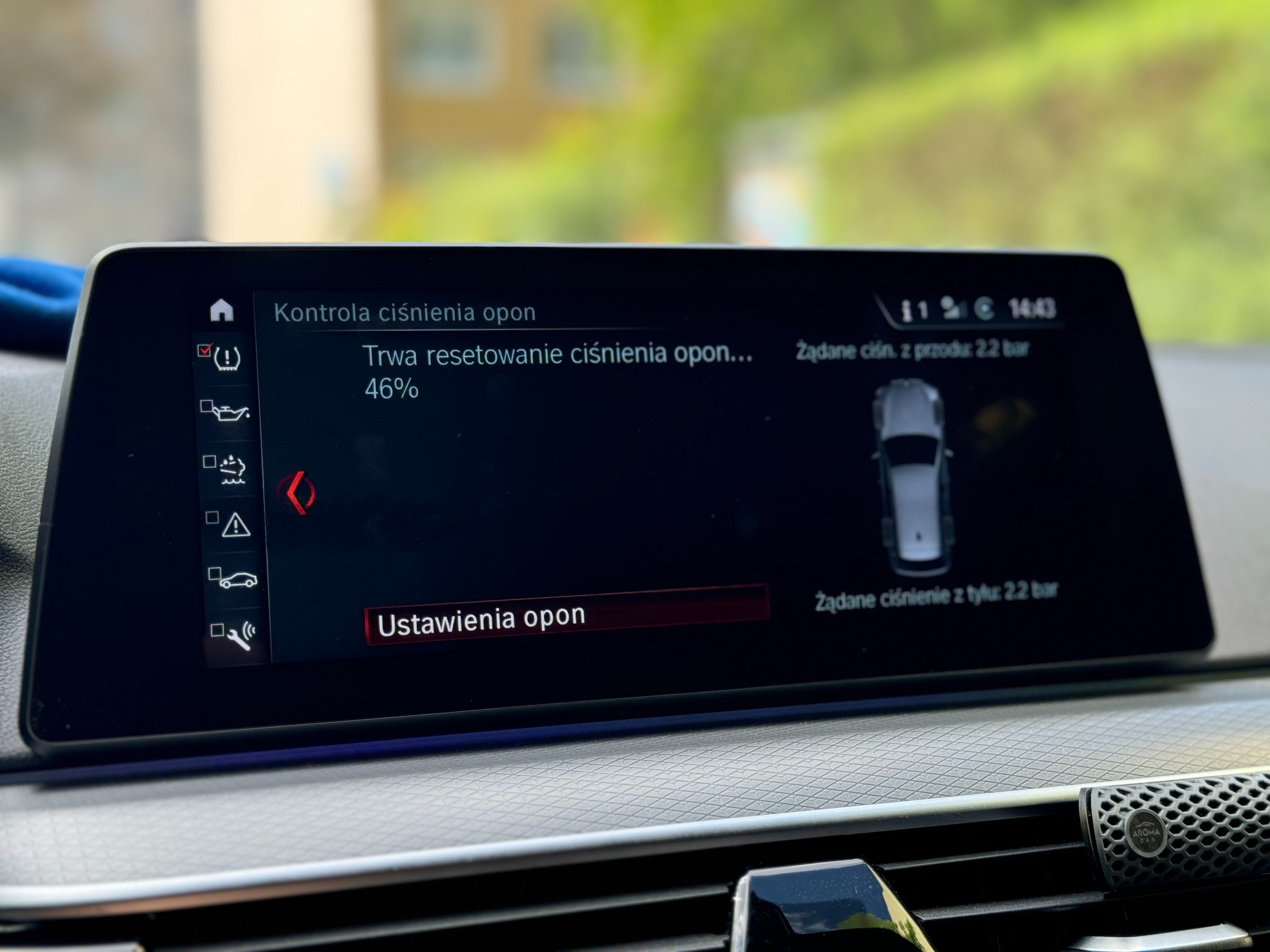

  4. Problem rozwiązany. Dzisiaj dotarł nowy czujnik ciśnienia, udałem się na wulkanizację. Wymieniliśmy. Skasowałem ISTĄ poprzednie błędy. Upewniłem się, że w iDrive rozmiary kół i opon są prawidłowe i przystąpiłem do resetu. Pojeździłem chwilkę i sukces. Czujnika nie trzeba było kodować ani nic programować, sam zaskoczył. Dziękuję wszystkim za podpowiedzi. Jak widać nie zawsze warto zaufać skanerowi do czujników, który wykazywał że czujniki są ok.

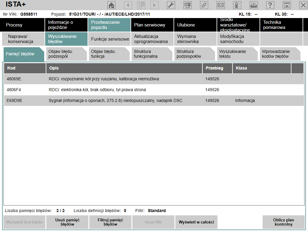

  5. Zrobiłem tak jak zapropowałeś. Doszło do 49% i po paru minutach wyświetla "Awaria kontroli ciśnienia opon (RDC)". Jaka jest szansa że padł nie czujnik a odbiornik w prawym tylnym nadkolu?
  6. Taka miejska, między 30 a 50 km/h.
  7. W kwestii numerów czujników obstawiam że nie. Częstotliwości mają dobre bo na wulkanizacji w komputerze diagnostycznym serwisant wybierał przed skanowaniem dokładnie model pojazdu i poprawnie je odczytało. Odbiornik działał poprawnie na felgach 20" i odczytywał parametry. Po zmianie kół na 18" wystąpił problem - nie zakładałem ich wcześniej, otrzymałem je od poprzedniego właściciela który miał na nich opony zimowe.
  8. Witam, proszę o poradę bardziej doświadczonych użytkowników. Po zmianie kół z 20" na 18" system RDC wywala błąd po dojściu do 49% w procesie pomiaru ciśnienia. Na ISTA pokazują się takie błędy jak na screenie. Byłem na wulkanizacji i wg wskazań komputera pomiarowego do czujników wszystkie 4 działają prawidłowo (komputer je odczytuje). Koła o dwóch szerokościach dlatego przód mam 245/45/18 a tył 275/40/18.
