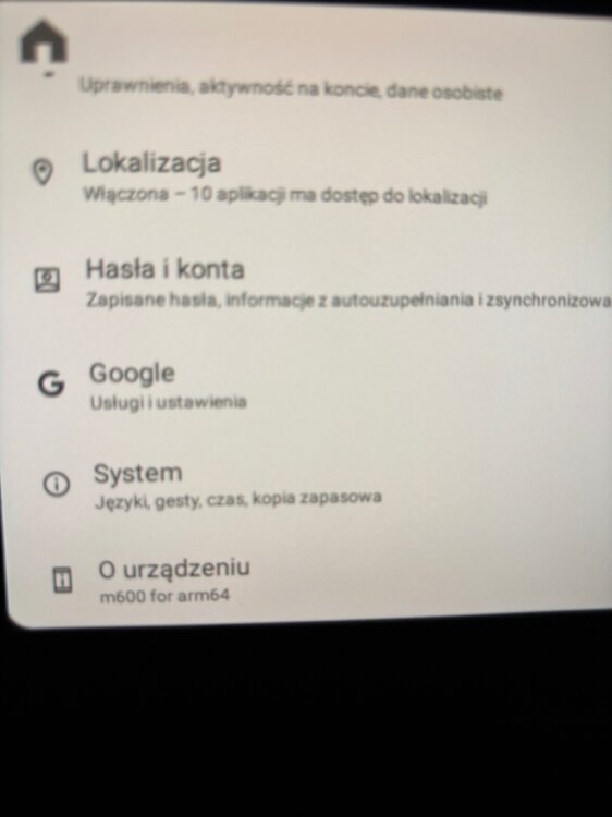

Czyli nie da się nic z tym zrobić żeby jednak można było przypisać Auto Mapę jako główną nawigację ? Szkoda bo myślę że wielu użytkowników urządzeń od Was zaraz będzie o to pytać Jaka jest ostatnia aktualizacja ? Może udało by się coś z tym jednak zrobić ? Dodam że jak uruchomię Auto Mapę z poziomu Androida i np. do tego jest włączony Spotify to nie działa przewijanie utworów z kierownicy. Dziwne zjawisko ale tak się dzieje. -

Mam do Was pytanie odnośnie Auto Mapy w urządzeniu od Comfortmedia. Ponieważ moim zdaniem Google Maps bardzo się zepsuło od chwili wprowadzenia AI, kupiłem na rok Auto Mapę. Działa świetnie na urządzeniu od Comfortmedia Niestety nie mogę ustawić jej jako głównej nawigacji. Wchodzę w ustawienia urządzenia i niestety jest tylko Google Maps i nic więcej. Pamiętam że jak testowałem różne mapy kiedyś to niektóre były widoczne w ustawieniach i można było wybrać a niektóre nie. Macie jakiś sposób na to żeby za każdym razem nie trzeba było wchodzić do Androida żeby odpalić Auto Mapę tylko żeby była dostępna z głównego menu lub przycisku ? Dodam że stacja jest w BMW E90 wersja z wycinaniem deski a ostatni soft jaki mam to Ksw-S-M600_OS_v1.5.4NEXAI-ota -
